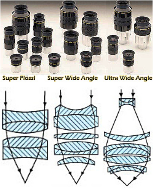

Información detallada sobre oculares, filtros y accesorios MEADE bajo el epígrafe serie 4000: especificaciones, valoraciones, esquemas ópticos y recomendaciones para astrónomos aficionados.
detalles de los oculares Meade Series 4000, incluyendo UWA, QX, SWA y Plössl de 4 elementos.
Descubre sus propiedades técnicas, esquema óptico y opiniones
oculare Meade serie 4000 Superplössl SWA UWA

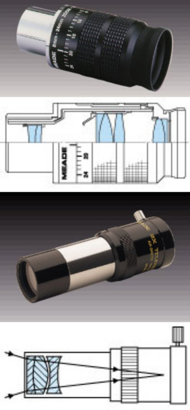

ocular zoom y barlow Meade serie 4000

Zoom Eyepiece
8mm-24mm
Variable AFOV1.25"Eye Rel.: ~15mm8.0
Super Plössl: Estos oculares han sido como un estándar por más de 30 años.  Barrilete metal de 1.25"(excepto el 56mm), rosca para filtros. Éste conjunto de oculares son parfocales (excepto el modelo de 56 mm), con bordes ennegrecidos antirreflejos y protección de goma para los ojos. Ofrecen una buena calidad óptica, corrección de aberraciones y un equilibrio entre calidad y precio.  Recubrimiento múltiple Multi-Coated (fluoruro de magnesio), y su óptica consta de 4 elementos en 2 grupos. Los modelos 26 mm y 32 mm son especialmente "queridos".
QX Series: Buena opción para campos amplios, aunque con ligera pérdida de nitidez en los bordes en telescopios rápidos. Los oculares de esta serie son menos valorados comparativamente, con puntuaciones de 7.0 a 7.6, siendo mejor recibidos los de mayor longitud focal.
SWA: Excelente corrección de aberraciones, buena alternativa económica a los Panoptic. Valorados consistentemente en torno a 8.0 a 8.3, ofrecen un buen campo de visión y corrección. Siempre se fabricaron en Japón hasta el final, a diferencia de las súper plossls.
UWA: Los más apreciados, con valoraciones altas entre 8.5 y 8.8, especialmente el 8.8mm y el 14mm.. Experiencia inmersiva con amplio campo aparente, comparables a los Nagler, pero más accesibles. Siempre se fabricaron en Japón hasta el final, a diferencia de las súper plossls.

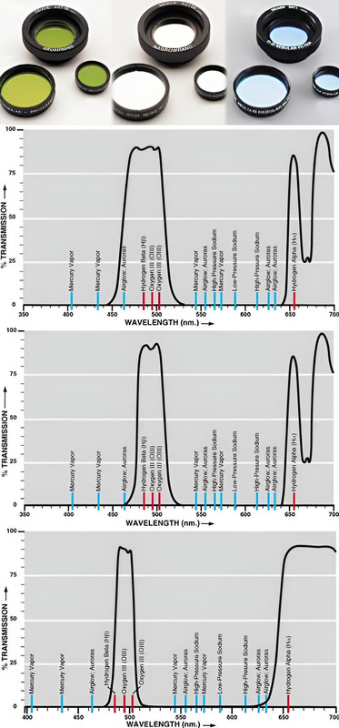

Meade Series 4000
Accesorios
tipocaracter.pasoval.
rel.
media en redes
Photo-Visual Color FiltersVarious (Red, Yellow, Blue, etc.)Enhance contrast1.25"8.3
Broadband Nebular FilterBroadbandReduce light pollution1.25" & 2"8.6
Narrowband Nebular FilterNarrowbandEnhance nebulae1.25" & 2"8.8
Oxygen-III Nebular FilterOIIIIsolate OIII emission lines1.25" & 2"9.0
filtros Meade serie 4000
tipos y modelos de filtros Meade 4000 series curvas de transmisión
