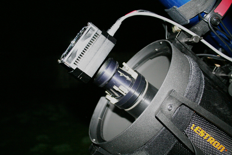

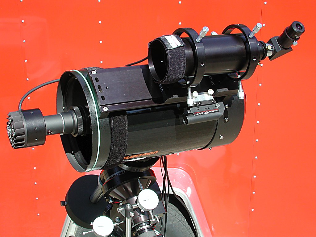

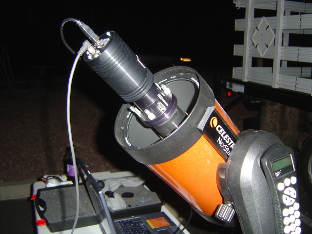

he recopilado algunas imágenes de la web con FASTAR
aún así hay que buscar mas resultados conseguidos por ahí, ... y no sé,  es una focal "postalera" para resultados "no siempre postaleros" ? ¿?,  ... ese era el sentido de mi post anterior
también
algunas de luz integral obtenidas en lugares "justitos" en cuanto a C.L.,   se ven los problemas que amplifican, baja resolución ?  núcleos quemados mientras el fondo es ruidoso, lo que probablemente indica que habría que apuntar hacia una cámara que tenga buen rango dinámico, problemas de reflejo central a modo de gran "vignetage",
vamos, lo que veo es que se les descontrola por "demasiada" luz ?
lo bueno, es que los tiempos de exposición, no necesitan de "autoguía"
paa otro tipo de trabajos de búsqueda o medición, seguro que no funciona bien, y en cuanto a "cuerpos menores" de alta velocidad aparente , la luz de fondo con un F2 tiene que aumentar brutalmente, comiéndose el contraste para detectar los más débiles

Celestron Fastar 11" + cam SBIG ST-237A
https://www.darklightimagery.net/fastar11/f11m27lrgb2.html
Celestron Fastar 14" + cam QHY8
atticbluffsobservatory.com
