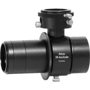

Orion Off-axis guider Deluxe

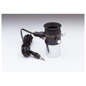

y después elegir el ocular reticulado,  con cruceta móvil o no
Omegon Illuminated crosshair eyepiece, 12.5mm
oculares reticulados
