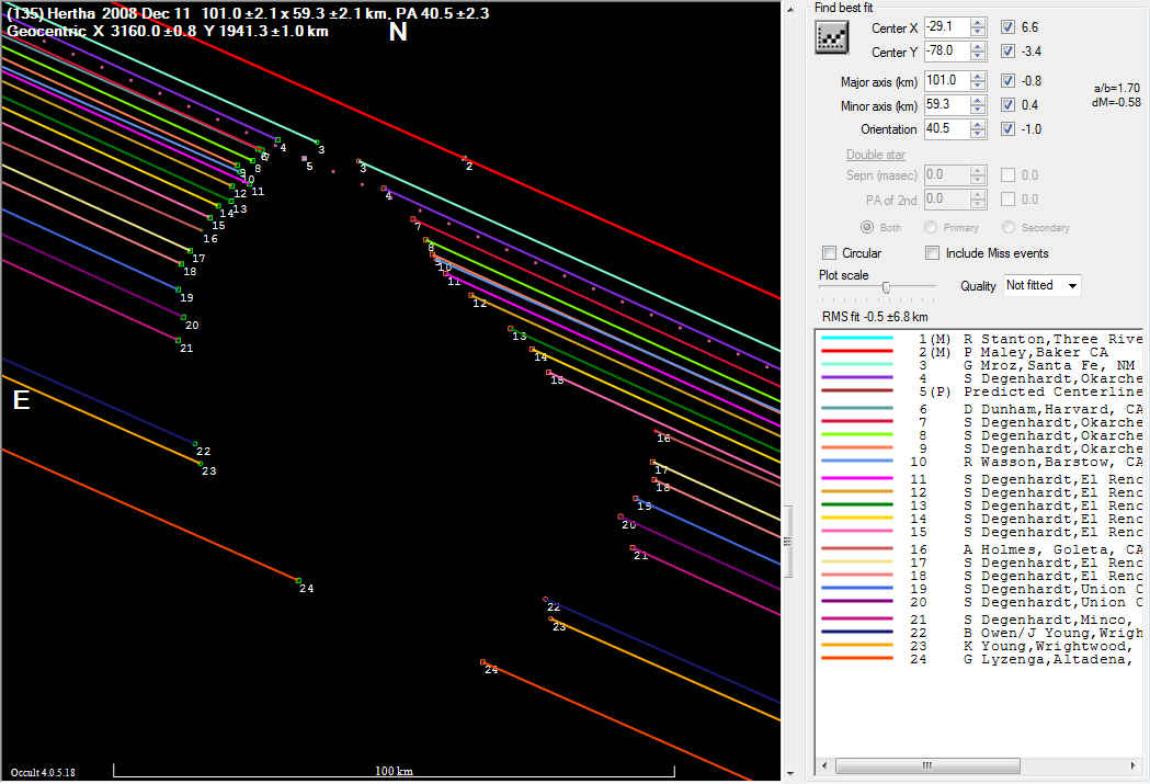

    Por otro lado me gustaría que viérais uno de los datos que se puede conseguir tras un buen seguimiento de la ocultación por parte de un nutrido grupo de sufridos ocultacioneros:
    Este es el impresionante perfil de un asteriode extraído de la medición de la ocultación de una estrella y su correspondiente sombra sobre la superficie de nuestro planeta.
    Pensad también que para ello deberéis proporcionar vuestra posición geográfica de una forma bastante precisa y disponer de un sistema de cronometraje muy preciso; todo esto al alcance, hoy en día de un aficionado.
    Salud.

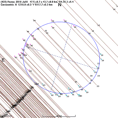

    mensajes: 28215
    « respuesta #17 : Sáb, 24 Jul 2010, 16:25 UTC »
    por todos los dioooseeeees
    ¿ que hace tanta "cuerda"  fuera del asteroide ???
    RigilK
    Humano
    4G4 - Humanidad
    desde: sep, 2009
    mensajes: 1357
    « respuesta #18 : Sáb, 24 Jul 2010, 17:13 UTC »
    jejejejejej
    A eso me refería ... la verdad es que esto pasa en los diferentes campos de la Astro, somos "mu" sufridores, mi moral aún se está recuperando. ...  Llorar
