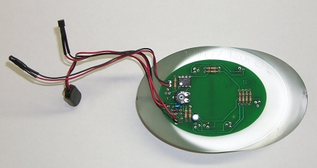

bueno pues me ha llegado ya los reguladores y he montado uno con dos salidas , pero creo que se le podrian colocar 4 salidas tranquilamente.como decia klaatu aunque el pñotenciometro este cerado del todo deja un pequeño paso de corriente pero es muy poco, apenas sube la temperatura de la cinta entre 4 y 6grados sobre la temperatura ambiente de mi casa y colocando el poteciometro al maximo nos ofrece la misma temperatura que si lo conectamos directa la cinta es decir en mi casa cerrado me da unos 28º  y abierto al maximo me sube a 64º   mas o menos si se coloca a la mitad nos da unos 45º mas o menos pero eso en mi casa. en la montaña con la temperatura cercana a 0º  el maximo seria uno 33º mas o menos. por eso lo interesante es de hacerlas con regulacion  los dias de mucho frio no habria ningun problema en colocarlos al maximo directas pero conforme en`piecen a subir las temperaturas , alas cintas habra que hacer que no se suban de temperatura si no nos distorsionarian la imagen.la imagen que subio crisyo de la roseta la hizo con las cintas que le hice yo( es mi conejillo de indias)conectadas directas a bateria pero claro estabamos a 4º  y no distorsonaron nada.ahora le pasare el regulador montado para que lo pruebe y lo huse el. testeado en casa el funcionamiento es correcto. el precio que tiene es barato solo hay que comprar ademas una caja estanca , los rca hembras y si quereis un led de 12 v el cual al poner al minimo no se apaga, baja de intensidad y sube conforme subimos nosotros el potenciometro.

FAntástico Anceco, FAN TAS TI CO

Vaya Angel te ha quedado de lujo, ya estoy deseando de probarla,  OKOK como dices para cuando la temperatura sea más suave con subirla a 1/4 o la mitad bastará.

el total seria, el regiulador en ebay 9€, la caja 3€, los dos RCA  unos 2€, conector mechero 1€, 1 led con portaleds 2€, mas unos trozos de cable total,
unos 18€ de coste los materiales .
