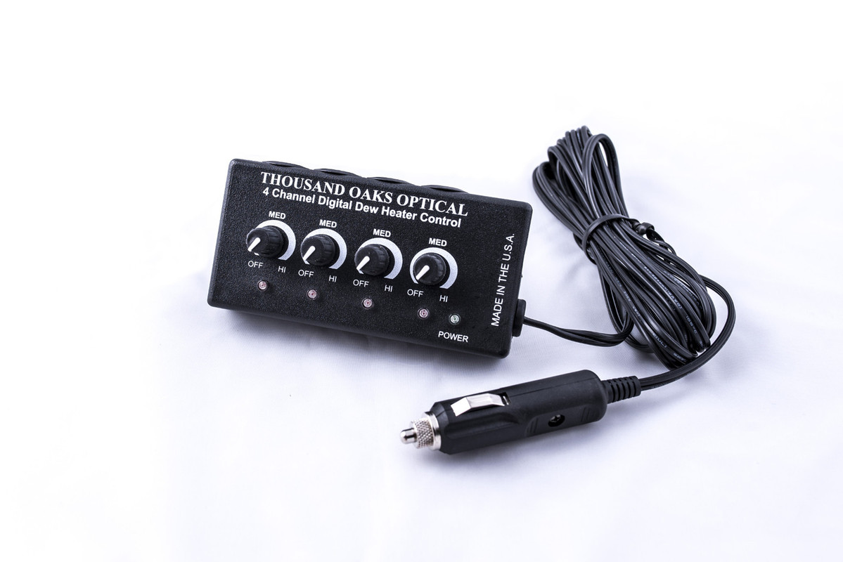

Aquí proporciono información sobre las pruebas que he realizado. Después de realizarlas, he llegado a la conclusión de que tal vez el hilo de 30 sea el más adecuado.
Quisiera mencionar que ya había adquirido el controlador, es el de Orion con 4 salidas y todas ellas reguladas. Sin embargo, aún tengo pendiente la fabricación de uno con el circuito de impulsos Cebek o los que mencioné de Amazon.
En cuanto a las cintas, compré una que tiene las mismas dimensiones que el SC8, la probé y obtuve los siguientes datos a temperatura ambiente dentro de casa, utilizando un termómetro Exergen profesional:

javi yo las he medido en casa a temperatura ambiente, me imagino que en el campo  con mucha menos temperatura ambiente debe de ser diferente.si te fijas pongo que paradas estan a 25-26  y suben a 60. a  ahora si hicieramos la prueba en el campo podriamos estar a 0º   y a lo mejor por diferencias subirian a lo que tu dices 35º.  dime las que tienes si quieres te puedo hacer alguna y la pruebas  para ocular  o buscador. con el nicrom podemos hacerlas mas calientes pero creo que tampoco interesa ,con esa temperatura funcionan bien. la unica diferencia el otro dia la que llevaba hecha para probar tenia el regulador a menos de la mitad. y la que compre como tu dices a tope.la de la boca del tubo.
el controlador que tengo es el de orion.y el termometro que usado es muy fiable.es el que se usa para carburar los coches de radiocontrol en competicion.
aunque es lo que tu dices javi el otro dia en el campo tocaba la comprada y parecia que no calentaba , en cambio en casa se nota bastante el calor.
la prueba es para tener una referencia en las que estoy haciendo, y la temperatura sea semejante a la comprada, si en casa es semejante , en el campo tambien tendria que serlo.

he abierto el controlador de 4 salidas de Orión  y en la placa del circuito he encontrado el nombre del fabricante, y buscando lo he encontrado aqui: https://thousandoaksoptical.com/dew.html
controlador cintas calentadoras de 4 salidas

« respuesta #29 : Sáb, 14 Ene 2012, 13:12 UTC »
Activación/activo, desactivación/reposo.... es lo que decía Giñar
La salida es a través de un solo relé de tres contactos y uno de ellos no se utiliza ( el normalmente cerrado ) a no se que le des alguna aplicación ... Por tanto es una sola salida. Lo que me molesta de ese circuito es el doble potenciometro para controlar la potencia, un pelín complicado de utilizar.
Parece ser que en calentadores de bricolaje hay un referente "estándar" que es el de Dave McCarter PDF https://www.astronomo.org/foro/docs/HEATER.pdf ofrece hasta cuatro salidas y un solo potenciómetro de control. El circuito se ve sencillo y fácil.
