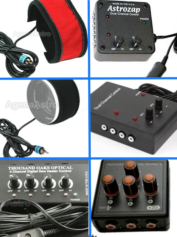

En resumen: necesitas una banda térmica y un controlador.
Dew-Not de High Point Scientific
Cita de: Sebtor
Las Dew-Not son las que yo uso, y van muy bien. El principal vendedor es High Point Scientific, pero no son muy serios. Es muy posible que el de ebay te cargue menos por el transporte.

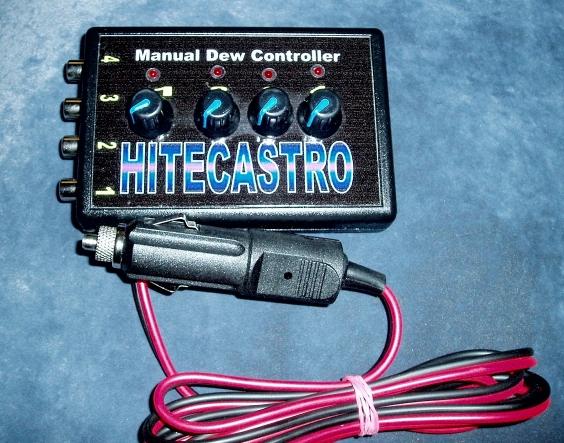

¿ habéis visto éste ?
está bien de precio
cuando lo he mirado yo , por 55 euros  (normalmente los he visto al doble con éstas características)
en Ebay, tienda StayFocused en UK

« respuesta #5 : Lun, 15 Nov 2010, 16:18 UTC »
Hola Sebtor.
Pues me viene como anillo al dedo porque llevo varios días mirando precios para comprar un par de cintas antihumedad, en los comercios locales están un pelín pasadas de precio, en Agena Astro están mejor de precio pero el controlador... casi 100  cuchillado... miraré en Stayfocused..
mensajes: 28220
« respuesta #6 : Lun, 15 Nov 2010, 19:01 UTC »
4 salidas y encima individuales , tienes para todo
tubo placa correctora, secundario (si es newton), ocular,  buscador ...  y lente tubo guía
en la sección de LINKS  había uno que llevaba a como hacerse un controlador de éstos,
el potenciómetro que veis, (me parece), que no es tal,  ... sinó es como un pulsómetro que regula la duración de éstos, más fácil y menos pérdidas de energía.
pero por este precio, vienen ganas de comprarlo directamente, en vez de hacerlo
