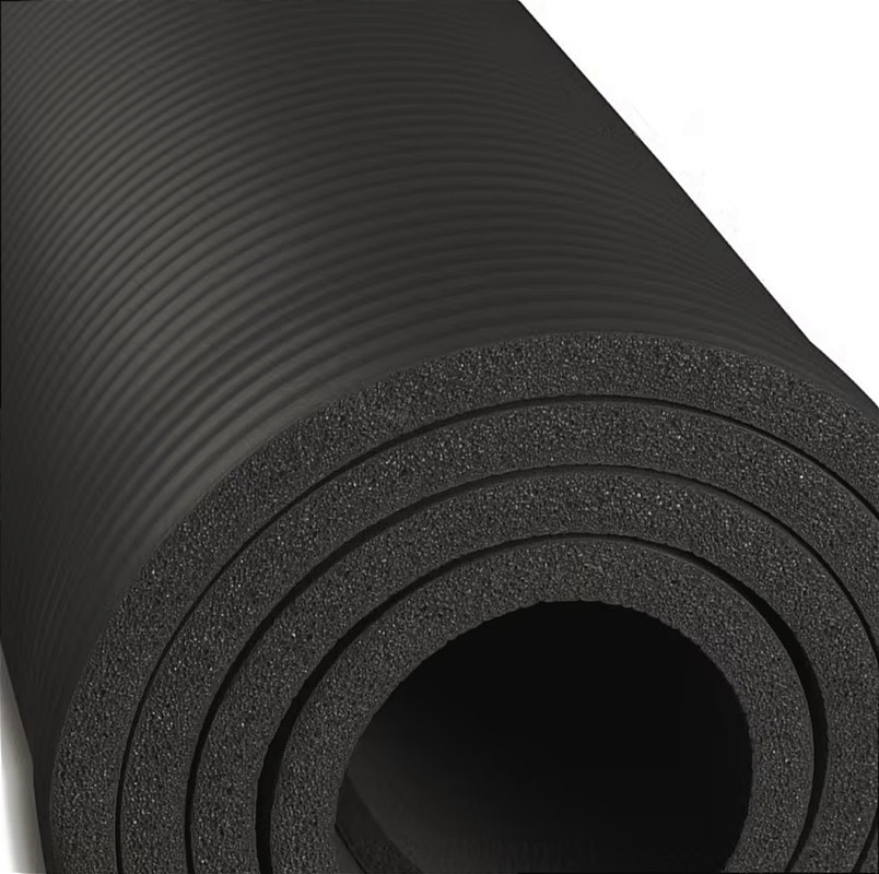

El parasol se puede solucionar con una o 2 fajas de neopreno de 5€ a 8€ de 25cm x100cm cortar por donde te de la medida necesaria y luego aplicarle el calentador.

"eso" mantendría la forma ?
parece algo "blando"

A mi también me parece blando eso para un parasol....   hmmmm

Por eso decia de usar 1 o 2 fajas de neopreno, segun el grosor, si es delgado si que se doblara, pero no creais que se dobla tan facil, ha de hacer bastante viento para doblarlo, pero si los pegas, es bastante rigido.
Si es grueso no se dobla porque la misma forma de la circunferencia hace de resorte, y tambien, con pegarle a saco varios alambres de 2-3mm de grosor por fuera en varias partes de la circunferencia que forma el parasol, se mantendra rigido como una vela y en todo caso tambien se puede comprar laminas de goma EVA (foamy) de esa que venden en las papelerias para que los crios hagan manualidades y los combinas pegandole unas laminas aprovechando que el neopreno ya lleva el velcro o hacer el parasol directamente con varias laminas de coma EVA negra que vale 50 centimos cada lamina de 60x40 de 2 o 3 mm de grosor y una vez pegadas quedan muy rigidas, os lo puedo asegurar, mas que el material ese de los que hacen los parasoles, celestron Orion etc.

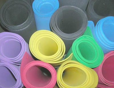

Solo que hacerlo con goma EVA solo, supone que tengas que añadirle una cremallera o velcro pero la goma EVA admite pegarle cualquier cosa, asi que no tienes que andar cosiendo, puedes pegarle la cremallera o el velcro directamente, personalmente prefiero el velcro porque permite ajustarlo mas, la cremallera una vez pegada ahi se queda y si te queda holgada y hay que volver a despegarla y volverla a pegar y te puedes cargar la lamina EVA.
Goma EVA (FOAMY)
https://tienda.trazosmanualidades.com/GOMA-EVA

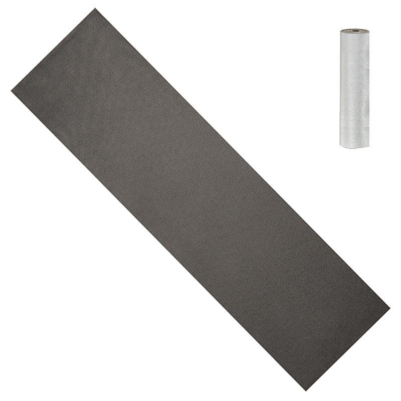

O como último recurso una colchoneta de acampada del Decathlon que valen 5€.
La cortas a medida, le pintas de negro el reflectante, que ademas ese reflectante le da rigidez, le pegas el velcro o le pones una cremallera y arreando.
Por falta de opciones que no sea y que no nos intenten meter parasoles a 50€ o mas, cuando los podemos tener por el 10% del precio a que los venden oficialmente.  Giñar Giñar Giñar

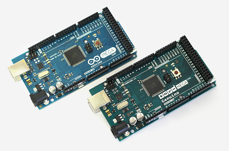

Me apunto a este hilo, me interesa bastante esto de las cintas calentadoras y lo de medir la humedad para contrarrestarla...
hablando un poco de todo y desde el desconocimiento, con un arduino, no podria controlarse la humedad del aire y la temperatura a aplicar? ojo, que no tengo ni idea de esto y es una pregunta al aire...
Edit; pues si, hay un módulo que lo gestiona... aunque, habria que meterse para verlo

Bueno ya tengo mi parasol para el C11, calculando el precio por el material que he usado, me ha salido por unos 16€
5 laminas Eva (Foamy) de 10 laminas 70x47cm, 2mm espesor, que compre a 8,46€ las 10 laminas 4,23€
1 cremallera de 1 mt 2€
8 botes de superglue 3gr 3€
Pintura para foamy negra (para el interior del parasol) 3€
Los gastos de envio de la goma Eva 3,50€
Total 15,73€
Y podría hacer otro igual porque me ha sobrado material para hacer otro.
