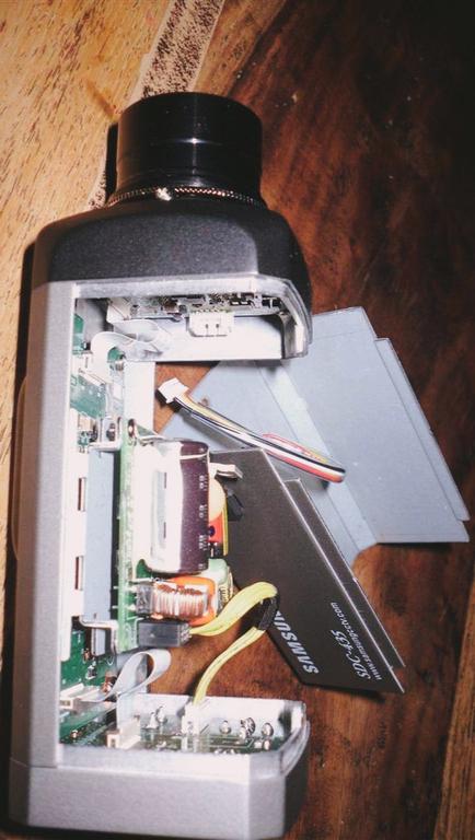

Le quité el filtro de infrarrojos a la cámara, hasto yo lo pude hacer :-).

Bien, la única modificación que la hice fue quitarle el filtro IR que lleva incorporado. Además, recientemente adquirí por internet un reductor de focal 0,5X de bajo precio de rosca 1,25" para compensar la gran focal de 2000mm de mi S/C 8". Para captar estas imágenes usé este reductor de focal, el S/C de 8" (celestron) y la montura Vixen GP DX con Skysensor2000. Añado que sin el uso de la computadora Skysensor se me hubiera hecho casi imposible centrar los objetos. Obtuve gran precisión alienandola usando estrellas cercanas a los objetos Messier fotografiados (o captados en video).
