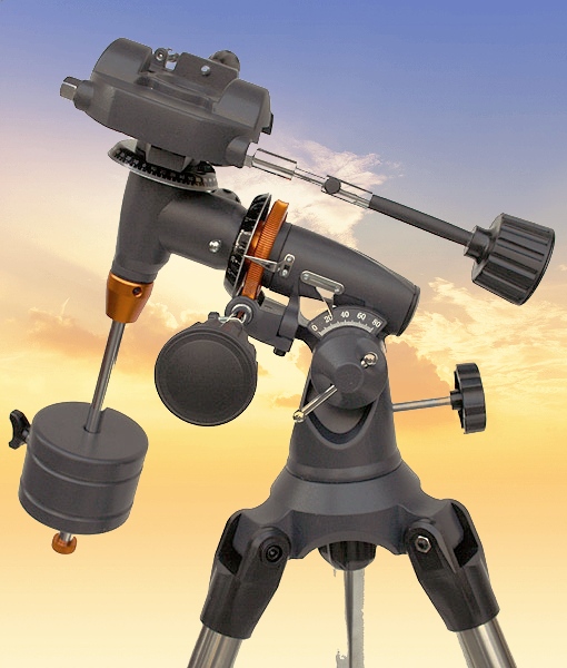

Estoy buscando una montura pequeña para meterla en el 20% de maletero que me queda libre en el coche y usarla con un William Optics Megrez 72 (pesa algo más de 2kG, con el binoviewer se iría a 3 kg) para visual cuando vaya de viaje (la CG-5 que tengo no me cabría como extra en el coche).
La pregunta es: ¿hay algún alma caritativa que me pueda decir las medidas y peso de las monturas mas pequeñas de Celestron CG-1, CG-2, CG-3 en cuestión? Me interesa sobre todo saber lo que ocupa el trípode plegado. Según deduzco de los datos de Amazon el peso de la montura más el trípode no supera los 7KG, ¿es eso cierto?.

Modelo Celestron
Equiv. Sky-Watcher
Uso Real y Límites
CG-1 / CG-2
EQ1
Máx. 1.5-2kg. Inestable.
Solo tubos muy cortos o cámara directamente
CG-3
EQ2
Máx. 3kg. Visual básico. Evitar tubos largos (palanca).
inestable con Newton 130/650 o refractor 90/900.
mejor un ota Maksutov de 90 ó 100

Hola Carlos, yo tuve una montura Eq-2 de Skywatcher,si no recuerdo mal, la montura CG-2 de celestron es equicalente a una Eq1 y lamentablemente es una montura que no te va a soportar esos tres kilos.
El trípode de aluminio que lleva la Eq-2 es prácticamente del mismo tamaño que el trípode de aluminio de la Eq-5, si tu CG-5 es con trípode de acero la diferencia es sustancial, tanto en peso como en tamaño (unos 15 cm. mas corto y unos 6 kilos mas ligero)
Sobre el peso de la Eq-2, es muy liviana, no llega a dos kilos, pero esa ligereza repercute enormemente en su rendimiento.
Cuenta que es una montura muy básica, mucho. !
Como recomendacion, mírate una tipo eq-3-II, si que es más cara que lo que comentas, pero ya es una montura seria, que puedes upgradear con un buscador de polar, motores, PicGoto e incluso con Goto comercial, para un equipo de 3 kilos yo sopesaría esta montura como primera opción.

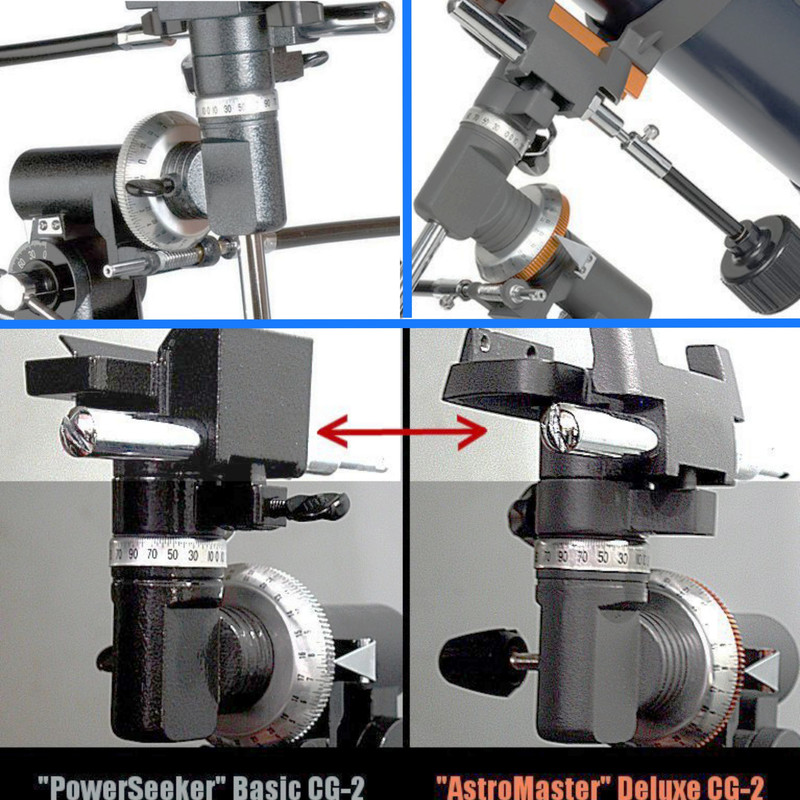

diferencias Celestron CG-1 y CG-2 (equivalencia EQ1 SW)
: Jue, 26 Ene 2012, 02:44 UTC »
la diferencia si nos fijamos està que la más moderna admite la cola de milano tipo Vixen.

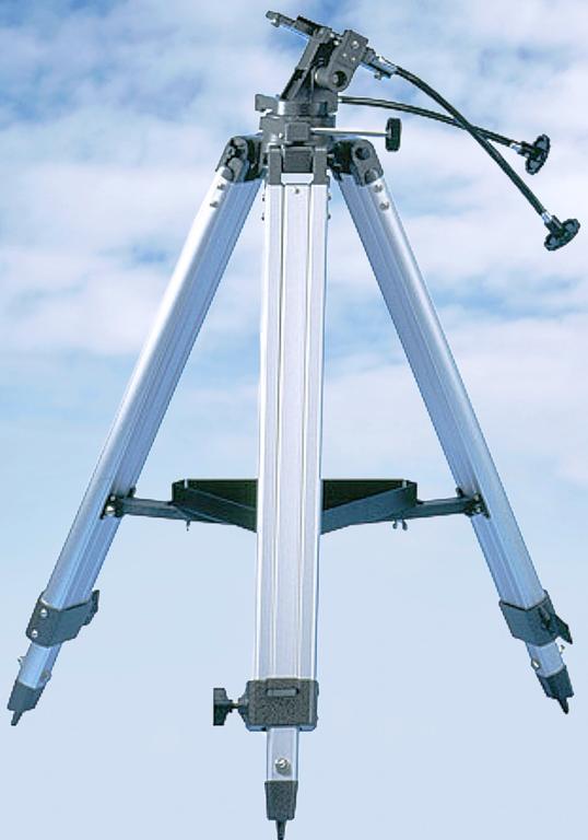

son flojas, pero la primera es mala, ... otra cosa, donde llevas una llevas a la otra, ... la verdad a la primera no le veo la gracia, si no es para poner algo realmente pequeño
para eso mucho mejor, ésta altacimutal AZ-3 y te olvidas de contrapesos, y con mayor estabilidad
https://www.astroshop.es/alt-azimuth-without-goto/skywatcher-mount-az-3/p,5044?affiliate_id=astronomo

aprovecho para dejar la CG-2 vs. CG-3
