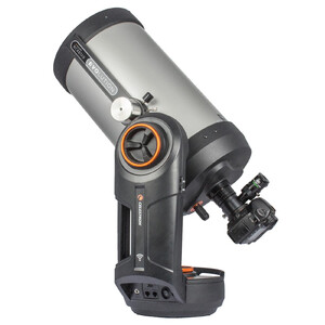

« respuesta #40 : Mar, 10 Jul 2012, 17:11 UTC »
yo diría que¿ si tienes que esperar o comprarlo ya?, entonces  compra ya el SW  UWA  que está muy bien, ... el otro algo mejor, pero la diferencia de precio no es por la linealidad de esa diferencia.
contrapeso lateral ?
https://www.astroshop.es/counterweights/baader-planetarium-1-kg-counterweight-and-v-clamp-combination/p,15456?affiliate_id=astronomo
bueno no se
¿ no inclinas el telescopio en modo ecuatorial ?  ... porqué sinó eso no te valdría creo yo
y ésto ?
https://www.astroshop.es/piggyback-camera-mounts/jmi-telescopes-camera-mounting-bracket-for-nexstar-5-6-se/p,12089?affiliate_id=astronomo
bueno OJO, me estoy liando,
"no se como va"
y tu tienes ésto:

« respuesta #41 : Mar, 10 Jul 2012, 18:37 UTC »
Vale decidido entonces, queda elegido el Skywatcher UWA de 9mm (que esta muy bien de precio).
Con respecto al contrapeso, en mi caso la cola de milano queda por debajo del tubo y el contrapeso quedaria en la parte delantera, aunque tengo montada la montura en el balcon, no tengo montado el SC 127 (aqui sigue lloviendo, que desastre de verano), pero lo he colocado y simulado el contrapeso con el puño y en principio solo molestaria en ciertas posiciones pero orientandolo por debajo de la horizontal, cosa que solo pasaria si estuviera en un monte alto y tuviera que enfocar hacia abajo (y dependiendo de lo que sobresalga, ni en esas posiciones estorbaria), que creo no sera el caso, claro que tambien las pruebas las he hecho con el peso (puño) en el extremo mas alejado, segun acerque el peso hacia  el soporte de la cola de milano puede que moleste mas, realmente no sabre hasta que punto pueda molestar hasta que no lo tenga.
La camara la pongo acoplada al ocular o al portaocular, pero no como me pones, ademas ese soporte parece que va atornillado al propio tubo y el mio no tiene perforaciones de rosca para acoplar ese tipo de accesorios, tendria que ser un soporte tipo abrazadera.
Y si yo tengo montura ecuatorial, la CG-4

« respuesta #44 : Jue, 12 Jul 2012, 00:12 UTC »
si pones una pesa "lateral"  no está equilibrado  (aunque en modo altacimutal lo aguante mejor)
pero era por la foto del altacimutal,
en tu caso, todos los equilibrados, deberían hacerse en el lado y ángulo contrario al que pones peso.
y con la ecuatorial  solo puedes hacerlo, mientras el centro de masas no salga de los ejes principales, ... sinó aunque equilibres en una posición dada, cuando lo cambies te hara un vaivén por la excentricidad.
es muy fácil de verlo cuando lo pruebas y se hace mal leng
