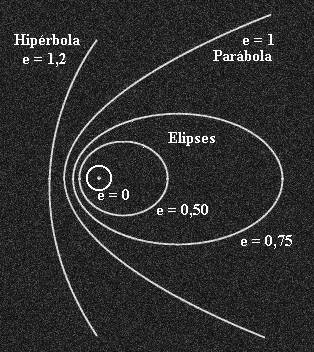

e = distancia (F1F2) / distancia A B
Donde 'e' es la excentricidad, 'F1F2' es la distancia entre los focos y 'A B' es el eje mayor de la elipse. Si la distancia entre los focos F1F2 es cero como en el caso del círculo: la excentricidad da como resultado cero.
La excentricidad en las órbitas de los cometas.
El término "cometa periódico" se utiliza de diferentes maneras según la autoridad. Algunos lo emplean para describir cualquier cometa con una órbita periódica, lo que incluye tanto cometas de corto como de largo período. Otros, en cambio, lo reservan únicamente para los cometas de corto período. De manera similar, aunque literalmente "cometa no periódico" significa "cometa de una sola aparición", algunas fuentes lo usan para describir todos los cometas que no son de corto período, es decir, aquellos con períodos mayores a 200 años.
Excentricidad en secciones cónicas:
e = 0   la Circunferencia perfecta
La excentricidad de una circunferencia es cero.
0 < e < 1   las Elipses
La excentricidad de una elipse es mayor que cero y menor que uno.
e = 1   la Parábola perfecta
La excentricidad de una parábola es uno.
e > 1   las Hipérboles
La excentricidad de una hipérbola es mayor que uno.

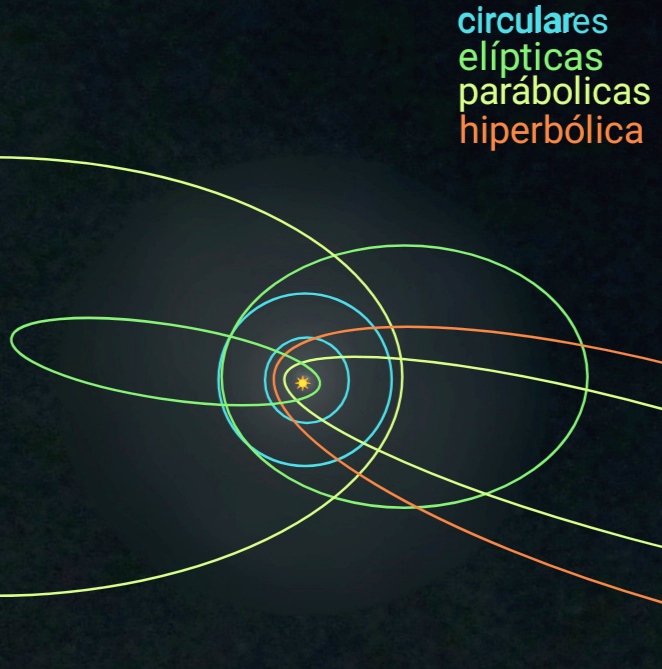

¿por qué moslestarse en buscar decimales por encima de 1? ¿Acaso define las separación de los brazos de la parábola?
1 es la frontera (siempre teórica), ... quiere decir que es la velocidad de escape, ... pero a partir de ahí hay mas velocidades, y formas de hipérbole.
tipos de órbitas
en altas excentricidades es indicativo de la energía que lleva esa órbita, aparte de la forma ...
la e= 1   se define matemáticamente como la órbita en que la velocidad de alejamiento en el infinito sería "cero"  (osea "se para" en el infinito .... es una definición)
pero la e>1  en el infinito aún seguirían con velocidad de alejamiento,   es lo que decíamos que una órbita no es cerrada (y el cuerpo NO-capturado)
importa cuánto de hipérbolica?
POR SUPUESTO QUE SI
importantísimo, ese parámetro  traza exactamente la órbita,  sea  0  0.001   0.12  0.45  0.9   0.98   1.02  o 1.055
Y además, junto con el perihelio, el grado de hiperbólica te ayuda a entender a que Velocidad se alejará para siempre del Sistema Solar:   1 km/s, a 10 km/s.,  a 50 ? etc etc   fijate su importancia!
¿Qué indica la excentricidad en las órbitas cometarias?
La excentricidad orbital (e) describe la forma de la trayectoria de un cometa alrededor del Sol. En términos de secciones cónicas:
  • e = 0: órbita perfectamente circular (teórica)
  • 0 < e < 1: órbita elíptica, típica de cometas atrapados gravitacionalmente en el Sistema Solar
  • e = 1: órbita parabólica, límite teórico de escape justo
  • e > 1: órbita hiperbólica, el objeto no está ligado al Sol: es interestelar
En la práctica, no existen órbitas perfectamente circulares ni parabólicas, pero e = 1 o e = 0 se usan como referencias teóricas.
