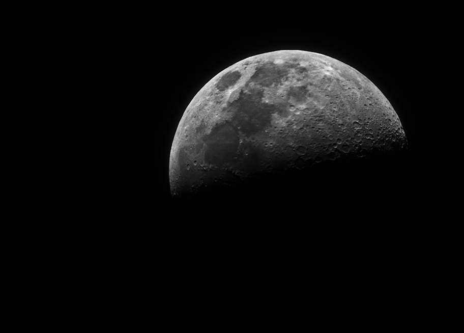

OLE,  OLE ayer consegui hacer fotos de la luna con la barlow  espitoso espitoso,todo bien sin hacer nada,no entiendo que nos pasaba pero bueno.Tengo mas de 250 fotos a distintos isos i velocidad i creo que bastante bien enfocadas.Ahora los problemas :1º-tengo el registax 3 y soy tan espabilada que me baje las instrucciones del 4 en castellano tickedoff tickedoff.2º he probado con el photoshop pero me gustan mas las originales Sonreir Sonreir (encima se me ha comido dos).Y 3º como son raw ,tengo que pasarlas a otro formato para subirlas al foro ,lo puedo hacer ¨facilmente ¨ con el photoshop (me han dicho)´,pues llevo unas horitas dale que dale y...... Llorar Llorar.Que dura es la vida del que empieza y quiere sbar hacerlo todo.A ver si esta tarde me paso por casa de mi sobrino y me lo hace el y asi os las puedo enseñar a ver que opinais.Saludos.
Edito,os dejo el rollo de arriba para que veais cuantas calamidades estoy pasando Llorar Llorar,al final he conseguido pasar a JPG yo sola Sonreir,la he resobado con el photoshop y al final la veo oscura de tanto sacarle brillo,a ver que opinais para que pueda mejorar.Saludos
https://img168.imageshack.us/img168/2606/img0275x.jpg

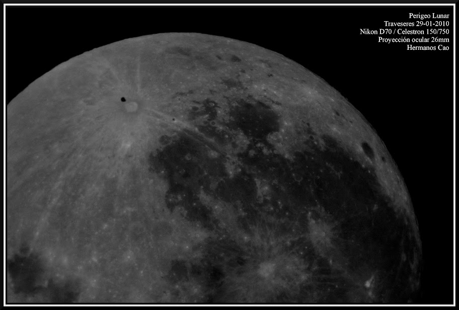

Enhorabuena aquila, por algo se empieza. Una serie de comentarios desde mi (corta) experiencia:
1. Efectivamente parece que todo el mundo utiliza vídeo para planetaria pero desde luego yo he podido hacer fotos más que satisfactorias para un principiante con mi nikon d70 y la luna como objetivo.
ej de fotos sueltas sólo retocadas de brillo, contraste y algun filtro de enfoque:
A foco primario con un 750mm
https://lh6.ggpht.com/_2Z9TkNH1eGM/SyPCiR2daWI/AAAAAAAAA7s/TQvoX7855HQ/s912/moon.png
Con proyección ocular
https://lh6.ggpht.com/_2Z9TkNH1eGM/S2acq9LISdI/AAAAAAAAA_w/hC6bI8mTXU4/s912/asi_a_ojo.jpg
Otra cosa será el resto de planetas, todavía no he probado.
2. El registax va por la versión 5 y se puede bajar gratuitamente desde su página (https://www.astronomie.be/registax/). Está el manual para esa versión en inglés. Tengo que decir que usando las fotos que da mi cámara (6mpx) no he conseguido resultados satisfactorios (no he hecho nada con vídeo), no consigo que me las apile bien, falta de experiencia supongo.
3. conocía la web de damian peach. Es un monstruo, un artista del procesado.
4. Los tiempos altos de expoción son para fotos de cielo profundo. Con 30" de exposición a 1600 iso yo he conseguido captar "medianamente bien" cosas como la nebulosa de orión (https://lh3.ggpht.com/_2Z9TkNH1eGM/S2A_1EiKnGI/AAAAAAAAA-I/U6IYlbnHtb4/s912/M42_5x30x1600_DSS_v6_Hist_DBE_NR_Curvas.jpg). En cualquier caso tú cámara también tendrá una posición bulb que permite exponer durante todo el tiempo que necesites, mira las instrucciones. Otra cosa es que consigas mantener el telescopio centrado sobre el objetivo durante ese tiempo. Aquí entramos en otro mundo llamado "guiado de telescopios" y que se lleva una parte del presupuesto también :-D.
5. Procesado con photoshop. Uses photoshop, gimp hay un par de cosas que casi siempre tendrás que tocar. Curvas de luminosidiad y el filtro de enfoque (o sharpen), este última ayudará a mejorar la definición de tu foto. Ten cuidado para que la luna no cambie de color. En cuanto al cambio de formato de raw a jpg debería ser tan sencillo como "Guardar como..."-> jpg.
6. Vigila el enfoque, creo que todavía lo puedes mejorar.
