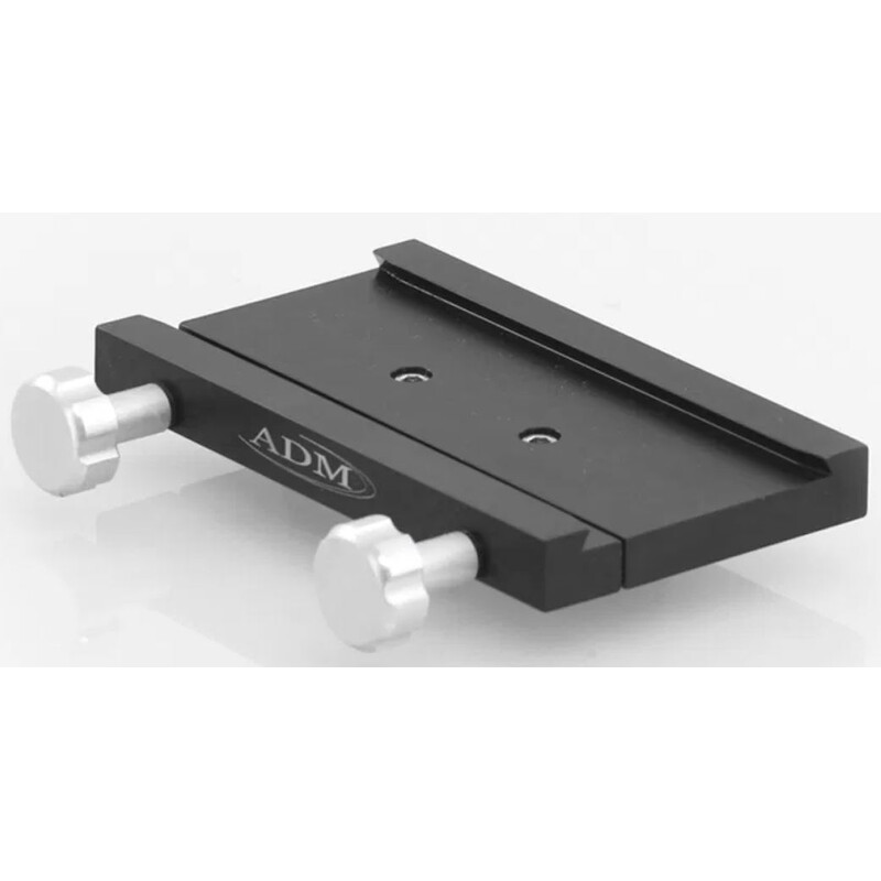

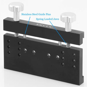

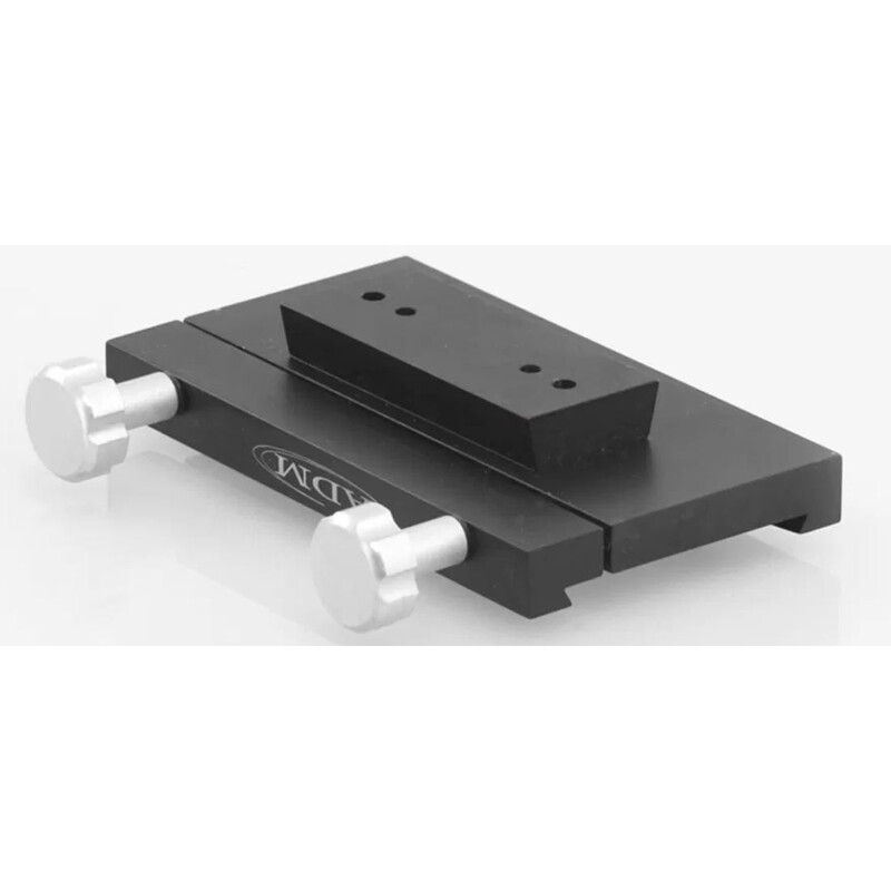

Hay las tipo Vixen más estrecha y las tipo Losmandy más anchas. Pero si la montura lleva el soporte para la ancha existen adaptadores para poner la estrecha
adaptador de Losmandy a Vixen
ADM Prismenklemme mit Vixen-Losmandy AdapterADM Prismenklemme mit Vixen-Losmandy AdapterADM Prismenklemme mit Vixen-Losmandy Adapter
ADM Vixen-Losmandy Adaptador
