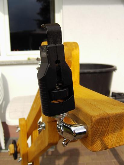

otra pregunta:
Tengo 2 juegos de prismáticos, uno de ellos bastante bueno que compré hace muchos años directamente en mi paso por Japón. Los uso a mano y no me canso el tiempo que los mantengo a pulso (¿será porque he bailado jotas y estoy acostumbrado a tener los brazos en alto?  Sonrisa ).  Bueno, el caso que ahora más en serio, sí he pensado en utilizar un trípode de una cámara de fotos que tengo, pero los prismáticos por ser antiguos y de marinos no tiene previsto ningún tornillo para sujetarlos al trípode. En resumen habría que aplicarles algún tipo de abrazadera o velcro.
¿Conocéis algo en el mercado para los prismáticos que no tienen rosca para sujetarlos?
Existe esto
pero ni idea de donde lo venden.
es la versión moderna de este adaptador a trípode que llevaban los Tento 20x60
que es más fácil de hacer con brico
o ya puestos con el velcro...
yo el que tengo es el segundo.

para esos prismáticos "vintage" que venian con "tubito" en medio, la solución es construir una  "U" de metal con una rosca de  1/4 pulgada en la base  ( la de los trípodes y cámaras )
es suficiente el encaje si el grueso de metal es adecuado (y no demasiado fino),  aunque también podrías "cerrarla" por arriba con un pasador.   ( tengo otra versión que va con ese cerramiento ).
hay que medir bien y valorar el aprovechar ese "tubo central" de unión, ... puede que no de resultado en todos,  mirad bien el funcionamiento

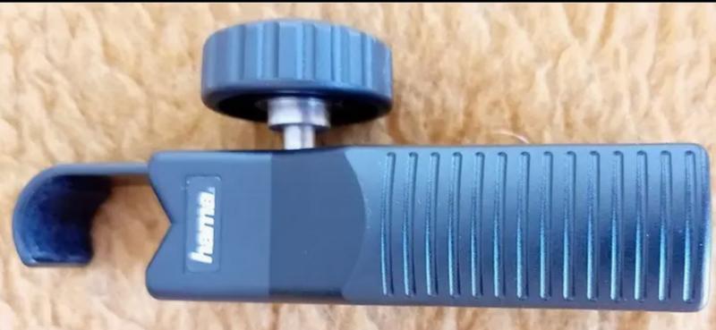

Gracias Iluro, me gusta bastante el primer invento
Localizado; Hama-5422

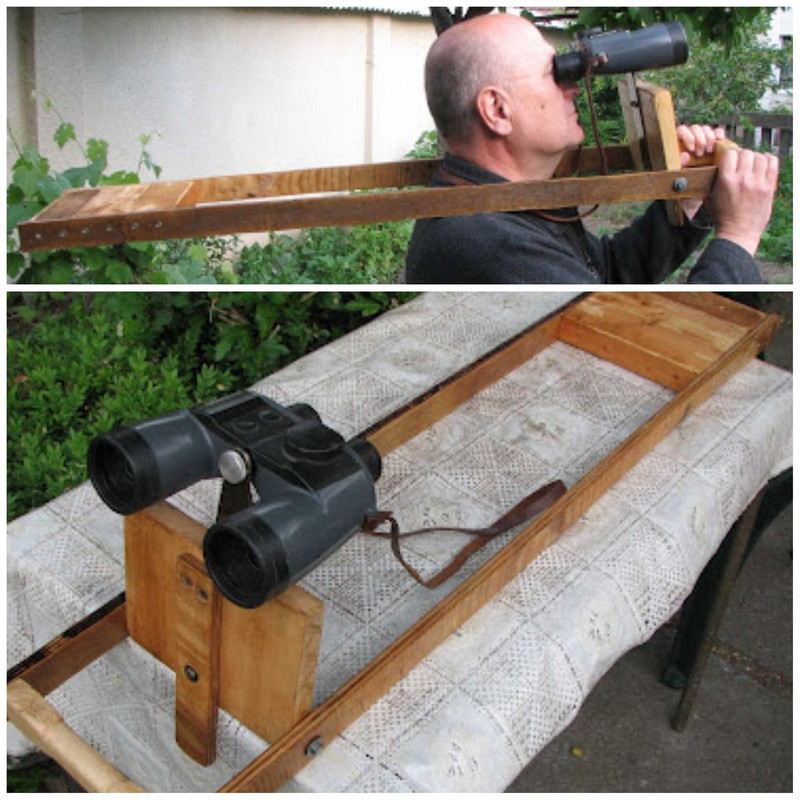

los tripodes para los binos rectos es donde te pones tú, si es para una visión horizontal perfectos pero a medida que

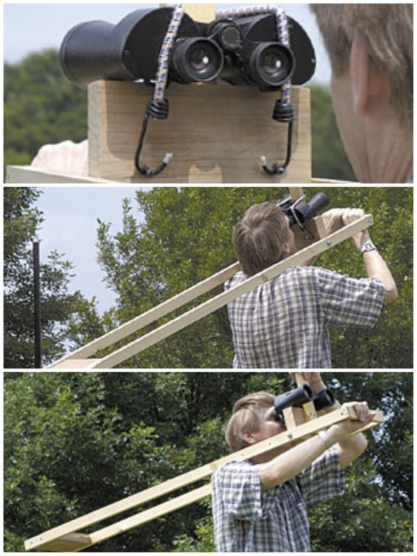

Esta frase y este hilo me han recordado un artículo que vi hace algún tiempo en la web de la revista "Sky and Telescope".
Cómo construirse un soporte para prismáticos con 4 tablas de sobra que tengas por ahí y el pulpo del coche:
https://www.skyandtelescope.com/howto/diy/Image-Stabilize-Your-Binoculars.html
No os riáis. Yo hice uno por probar y la verdad es que funciona. Y más si apoyas la parte trasera en alguna pared (con cuidado) para estabilizar.
Como solución económica puede valer.
Eso sí, conviene seguir unos consejos:
-La madera debe ser lo más ligera y resistente posible, para no cansarse los hombros demasiado. Conviene que los cantos sean redondeados.
-Hay que calcular el largo según el peso del prismático. Para conseguir un buen equilibrio se puede añadir algo de contrapeso en la parte de atrás.
-Hay que tener cuidado para no tropezar con nada (ni con nadie) en la oscuridad, sobre todo al girarse.
Lo peor de todo es si te ve algún desconocido o un vecino, de noche y con eso puesto en la cabeza, puede pensar:  idiot2

ostras! como se parece a lo que estoy construyendo, sólo que yo uso una silla en vez de los hombros para apoyarlo
Ya nos contarás qué tal va y fotos para que lo veamos.
...a este que pones le sigo viendo el inconveniente de mirar al cenit por las cervicales y si mantendría el equilibrio el conjunto en esa posición...
No. A partir de los 45 grados de inclinación se vuelve incómodo debido a que obliga a doblar mucho el cuello o la espalda hacia atrás y por el desequilibrio del peso.
Esto último se alivia algo apoyando la parte de atrás del artilugio contra una pared o un lugar estable pero, eso si, procurando que no se resbale para no perder el equilibrio y caerse de espaldas.
De todas formas yo construí uno de prueba, sin afinar demasiado en su construcción y en el equilibrio de pesos. A otros que lo hagan y pongan más empeño que yo en hacerlo bien, puede que les rinda mejor que a mi.
Su principales ventajas son que da mucha más estabilidad a la imagen que sostener los prismáticos a pulso y que no te cansas los brazos tanto.

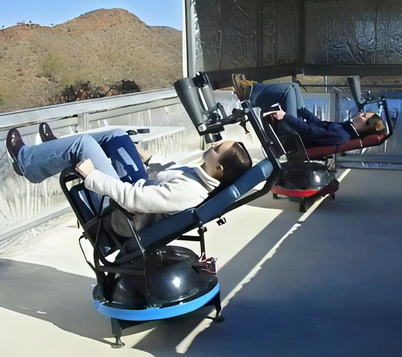

De apaño nada, es la Starchair y cuesta 7.000 dólares  el grito https://www.starchair.com/
Lleva una batería de automóvil incorporada y se controla por joystick, aunque me parece que también se puede conectar a un portátil
versión antigua Arkaroola
y la nueva versión Starchair 3000:

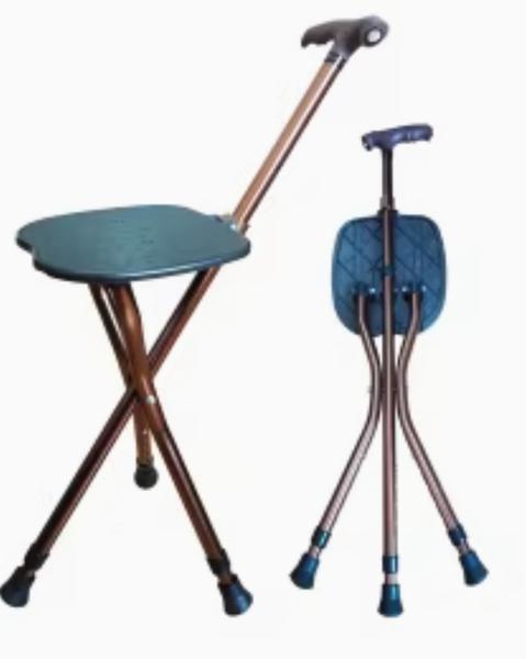

yo creo que la mejor solución puedes ser: un par de tiras de velcro y el bastón...
Es una inversión con futuro!... lo aprovecharemos, también, para cuando seamos ancianitos  Sonrisa

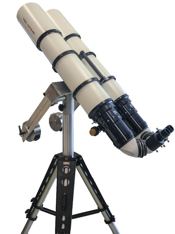

la montura paralelogramo
la "mejor" solución es el paralelogramo,  que encima lo readaptas a la altura de otra persona y no pierdes el objeto ... como eso no hay nada.  Si lo que se va a construir es similar en  tiempo, dinero, y armatoste.
Prismáticos y Binoculares para Astronomía: Guía de Compra
trípode + montura paralelogramo para prismáticos o binoculares astronómicos
