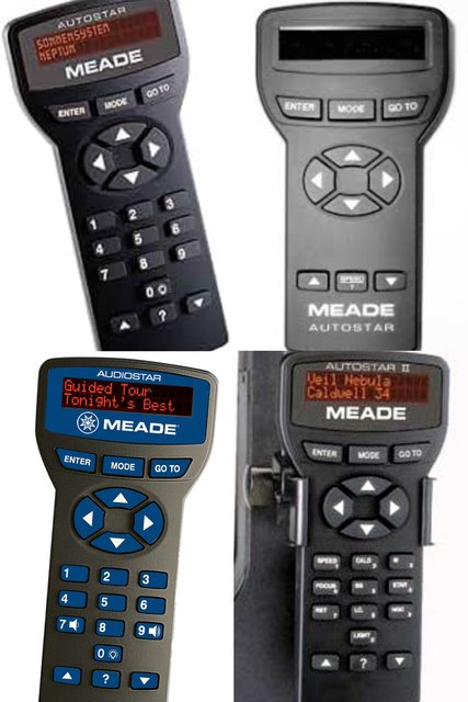

Guía completa para actualizar el firmware de los mandos MEADE AutoStar #495 y #497 (y variantes como AudioStar/497EP): materiales, procedimiento, modo seguro, manejo de efemérides, riesgos y enlaces útiles del foro Astrónomo.org.

Tabla comparativa de versiones de firmware
Modelo
Última versión
Notas
AutoStar #497 clásico
43Eg (serie 4.x)
No acepta firmware serie 5.x o “EP”.
AutoStar #497EP
5CE1 / 5CE2 (serie 5.x)
Requiere ASU ≥ 5.9. Compatible retroactivamente con telescopios antiguos con #497.
AudioStar
A1F7 / A2S6
Atención a la compatibilidad con el mando.
Autostar II (LX400-ACF)
2.2i
Actualizar mediante ASU.
Autostar II (LX200GPS+)
4.2g
Actualizar mediante ASU, no afecta Smart Mount si corresponde.
