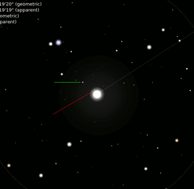

Simulando en Stallarium lo que he visto, sería algo como esto:
En esa simulación del Stellarium parece que lo que he visto es la estrella marcada con la línea verde, aunque a través del teles me pareció que la estrella estaba mucho más pegada a polaris.
En la imagen aparecen los mismos parámetros que en mi teles: campo de 1.2º y aumentos de 50x (ocular TS de 20mm)
¿Es posible que hubiera visto las dos estrellas más pegadas, las que he marcado con la línea roja?

Todo depende de la distancia angular y de la magnitud.
Debes tener una versión de Stellarium más reciente que la mía, porque esas dos estrellitas no me salen... Pero la que indicas con la linea verde está a unos 5-6 minutos de arco de la Polar, y tu telescopio tiene un poder resolutivo teorico muchísimo mayor (1 segundo de arco en condiciones optimales).
Si no son demasiado débiles, deberías poder verlas con buenos aumentos.

La versión de Stallarium da igual a efectos de las estrellas y objetos que te muestra, ya que Stellarium no es el que guarda las estrellas, si no una base de datos que te puedes bajar de internet.
Tienes que ir a la ventana de configuración > Herramientas > le das al botón grande que está en la parte inferior.
Bueno, que si tu versión es muy vieja quizás el catálogo de estrellas no sea compatible, pero las últimas versiones no te tendrían que dar problemas.
Yo me he bajado los catálogos de objetos de hasta mag. 16. Entre todos los catálogos creo que es alrededor de 1Gb de descargas, el que más ocupa creo que es precisamente el catálogo número 7, el que tiene los objetos de Mag. 16.
En cuando a lo del poder resolutivo, cuando dices "x segundos de arco" ¿cómo has calculado la diferencia entre dos objetos, sabiendo la AR y Dec?
En el link de towinta se habla de Polaris A, Polaris Ab y Polaris B.
Polaris Ab a cuál corresponde en la imagen que puse arriba, a las dos pequeñas o a la que he marcado con la línea verde? Yo es que ayer la vi como un sólo punto, quizás las dos pequeñas están demasiado cerca entre sí para poder resolverlas con un teles como el mio.
De todas maneras hoy tengo que observarlas de nuevo por que ayer no me fijé mucho la verdad.

Me he encontrado varias veces con estrellas y grupos de estrellas indicadas por Stellarium que en la realidad no estaban...
Hay varios errores de este tipo, y me temo que la pareja de estrellitas sea otro más.

*** las simulaciones con planetariums NO sirven para las estrellas dobles, no están preparados para ello, y pueden provocar mas confusiones que esclarecimientos,  vamos! que el diagrama de arriba solo sirva para "liar" mas la cosa  XD
son difíciles de "tratar",  hay dobles ópticas, hay pares físicos,  algunos orbitan en 30 años, otros en 300 y otros en 3000 o más, en los que el error observacional puede ser tan grande , que no se sabe si hay "arco observacional" o no, ... aunque puede intentarse hallar la paralaje de cada una o algún otro indicio

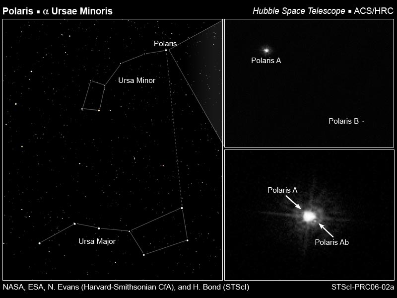

Y respecto a la tercera componente, ¿Has visto la foto del Hubble?:
https://hubblesite.org/newscenter/archive/releases/2006/02/image/a/format/web_print/

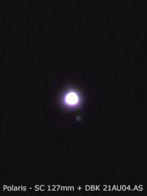

¿En esa imagen se ve Polaris B o Polaris Ab?
En visual con tu SC, me imagino que se verá la secundaria con más puntualidad que en la foto, ¿no?
Es que me extraña que digáis que os cuesta verla, de verdad que me parece raro, y sobretodo con los OTAs que tenéis... si aún fuera un OTA del Lidl aún bueno, pero no es el caso...

Mi foto corresponde a Polaris A y Polaris B, y depende de la turbulencia de la noche la veo más o menos puntual. De todas maneras, con mi SC de 127mm también se desdobla perfectamente.
Y bien mirado, puedes comparar mi foto de Polaris A/Polaris B y compararla con la del Hubble ¿Hay diferencia eh?  Sonrisa
Con nuestros instrumentos no podemos ver Polaris Ab.
