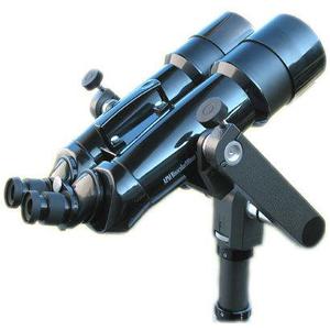

A modo de ejemplo te pongo una foto de binoculares gigantes que tienen la ventaja de estar acodados, esto sirve para que al estar mucho rato mirando no acabes con las cervilaes destrozadas.
https://www.astroshop.es/apm-binoculars-25-50x100-ed-half-apo/p,16618
¿Ventajas de estos binoculares? pues que son semiapocromáticos, lo que hace que lo veas todo mejor (mi telescopio es de este tipo), acodados para no destrozarte las cervicales y además lleva oculares intercambiables lo que permite obtener aumentos diversos según los oculares que le pongas. De serie lleva dos pares que dan 25 y 50 aumentos respectivamente, pero puedes comprar de focales distintas más adelante si quieres y obtener más aumentos
¿Inconvenientes? este pedazo de equipo pesa como unos 8 kg por lo que colgártelo al cuello para pasear con él va a ser que no, por otra parte al ser tan pesado precisa una montura (trípode) robusta y cara algo así
De hecho estos binoculares son como dos telescopios puestos en paralelo.
