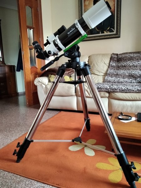

« respuesta #20 : Lun, 04 Sep 2023, 18:39 UTC »
Efectivamente, monturas azimutales tipo Vixen Porta o Bresser Twilight funcionan muy bien con el ED80.
Yo por rizar el rizo aproveché un trípode de SC de Meade, le adapté un cabezal fluido para cámaras de vídeo y también me funciona bien, aunque para tener el control fino de los movimientos a altos aumentos, nada como una de las indicadas arriba.

mensajes: 2996
« respuesta #21 : Lun, 04 Sep 2023, 19:45 UTC »
Precisamente con una Vixen Porta lo uso yo, y la monturita lo mueve sin despeinarse.
De hecho tambien le cargo un R 120/1000 y si lo equilibro muy bien teniendo en cuenta el peso del ocular enfocado, tambien lo mueve dignamente.
Me encanta esa montura.
