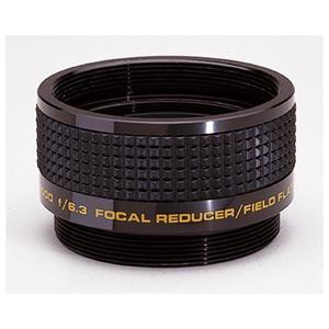

Meade Aplanador de campo visual/ Focal/Reductor f/6,3 (BVBE)

El se refiere a este
https://www.astroshop.es/field-flatteners-other-photo-accessories/celestron-focal-reducer-korrektor/p,8196
Que seguramente sea el mismo que el meade

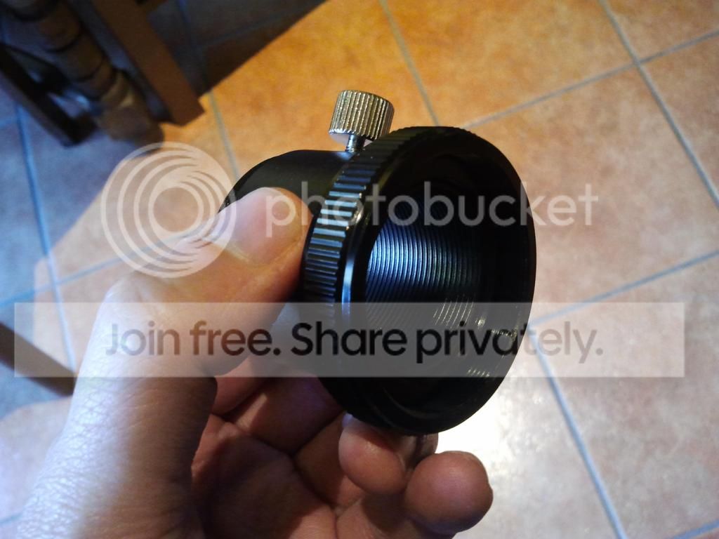

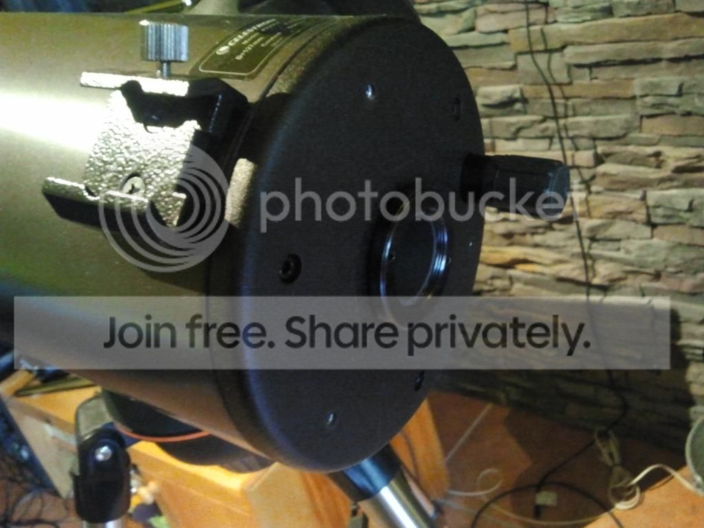

Bueno, pues he preguntado a Astroshop acerca del reductor que ha mencionado sebtor, me han dicho que " el Mak tiene que tener una rosca de 51mm. de diámetro que corresponde con el estándar de rosca SC. Ahí es donde va roscado el reductor. Detrás de él tiene que poner la cámara o los oculares."
El caso es que no cumplo los requisitos creo...he desroscado una especie de portaoculares que lleva el tubo cuya rosca si es de 5 cm, pero la rosca del propio tubo tiene 4,5 cm...por lo que creo que no me valdría (adjunto fotos en spoiler)
Qué opináis? Me puedo ir olvidando de reducirle la focal a este tubo? Hay adaptadores que solucionen este problema? Algun link que pueda ver alguno? Merecerá la pena el ponerle esos adaptadores economicamente hablando? y en cuanto a la imagen ( el ponerle adaptadores no afectara al aspecto visual?) En fin...en un mar de dudas me hallo Llorar

Como dije antes, le puedes poner cualquier accesorio de sc con un adaptador de rosca, quizás astroshop no lo comercialice y por eso te han dicho que ese mak lleva roca sc, cosa que no es.
Necesitas esto https://agenaastro.com/blue-fireball-sct-thread-adapter-maksutov-cassegrain-telescope.html ten en cuenta que la salida del reductor de focal tambien es rosca sc a si que el visual back (la pieza negra que has desenroscado) no te valdría y necesitarías uno para sc https://agenaastro.com/celestron-visual-back-sct-refractor-93653a.html
