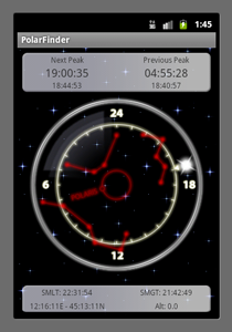

Los mandos Synscan te dan la hora de polaris cuando introduces todos los datos de fecha, hora y ubicación. Es lo más preciso y rápido.
Si tu mando no te da esa hora tienes otros métodos: Yo hace tiempo que uso una aplicación de Android, PolarFinder, como apoyo
Puedes usar cualquier planetario para móvil o para el PC si llevas un portátil...
Y como último recurso, el método manual... es más sencillo de lo que parece! Al principio cuesta pillarlo, es cierto, pero una vez lo tienes no te hace falta NADA para poner en estación con las anillas propias del telescopio (bueno, sólo un reloj Sonreir)

Con el Polar finder cómo sería, meter la hora y te dice donde tienes que poner el circulito donde se mete la polar?? Qué sería, mover el AR hasta donde te dice el Polar finder y meramente quedaría meter la polar?? eeeeeh !?

ED2: Vale, acabo de leer tu siguiente mensaje Bufot xDD, entonces el procedimiento es el siguiente:
          1. Pongo el circulito abajo moviendo el eje AR.
          2. Pongo la anilla de las horas a 0.
          3. Giro el AR hasta que marque la hora de Polaris ( previamente habiendo usado por ejemplo Polar Finder, cosa que voy a comprar YA xD)
          4. Meto la polar en su dichoso circulito con los tornillos aci/altz
No le metes la hora, la toma del teléfono
Le configuras la latitud y punto. Abres la aplicación y te dice la posición de la polar, tanto horaria como con un dibujo para que no haya error  Cheesy
Va fenomenal, yo conseguí gratis esa aplicación pero no recuerdo como  blush
Exactamente, así de sencillo y es lo más preciso que puedes hacer OKOK
Solo hay que recordar un par de cosas para no fallar: Empezar siempre con el círculo abajo, y una vez la polar está en su sitio hay que volver a poner AR vertical (pesos abajo) y DEC apuntando al norte ANTES de empezar a alinear el goto a tres estrellas.
