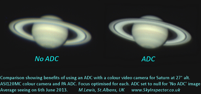

imagen de Saturno mejorada por ADC

En estas páginas puedes ver su efecto en casos prácticos:
SkyInspector site: Martin Lewis
