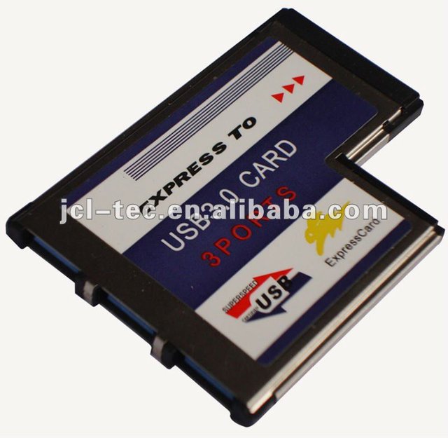

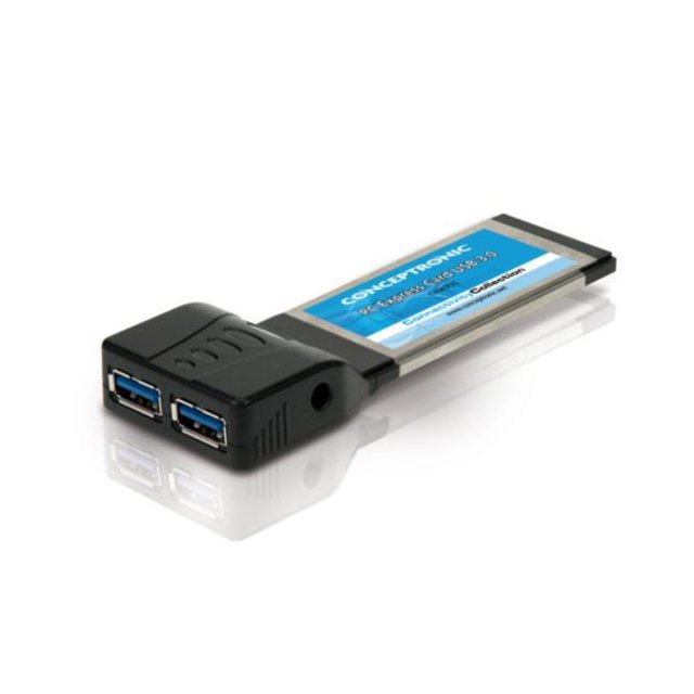

Antonio I
desde: abr, 2014
mensajes: 717
« respuesta #8 : Jue, 07 Abr 2016, 16:38 UTC »
mirate si le puedes poner una tjt USB 3.0, te va a costar de 10€ a 15€, puedes hasta cuadruplicar en algunos casos el rendimiento del USB.
Y como minimo se lo doblas.
Por ese precio yo no lo dudo, creo que merece la pena.
Mi 174mm conectandosela al USB 2.0 no pasaba de 35-40 fps si no recuerdo mal, por ahi mas o menos y con la tjt USB 3.0 me ha llegado hasta 160fps, una diferencia de rendimiento bestial.
Y eso sin ser USB 3.0 nativo, simplemente adaptandolo con una tjt.
Disculpa mi ignorancia ¿qué es una tjt y donde se compra? Merci
Miguelyx
60  Barcelona
mensajes: 4081
« respuesta #9 : Jue, 07 Abr 2016, 16:52 UTC »
tjt = tarjeta XD
Yo la compre por amazon.
Pero hay que mirar que tjt soporta cada pc porque no todos los slots son iguales, al mia por ejemplo tiene forma de L y hay otras que son rectangulares.
En aliexpess se encuentran hasta por 5€ pero tardan en llegar tela.
/item/Silver-Color-54mm-Express-USB-3-0-PCMCIA-2-Ports-Card-Adapter-Transfer-rate-up/32574213137.html?spm=2114.43010508.4.13.zcZTPe
Aunque no se si dara un rendimiento bueno, yo fui a lo seguro a por una ya contrastada y me costo 14€ en amazon, ahora estan a 16€, marca CSL.
