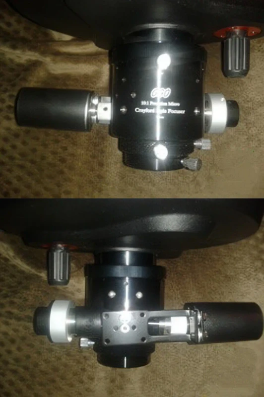

Precisamente tengo colocado un enfocador eléctrico Skywatcher en un Crayford dual speed GSO para el SC 9,25.
Puede que la instalación no sea muy ortodoxa, pero funciona perfectamente.
Espero que te sirva de referencia.

Estoy más interesado en intentar acoplarlo al ajuste micrométrico pero de todas formas como lo has ajustado? simplemente desmontando la rueda de ese lado y acoplandolo? Los tornillos de bloqueo del enfoque y la dureza que tal te van con esa pletina puesta ahí?
Un saludo!

Pues la pletina va fijada de una forma simple. El tornillo central tipo allen es el que traía el propio enfocador, el de bloqueo lo sustituí por otro que hace labor de sujeción de la pletina, sin más. En cuanto al bloqueo, el enfoque queda fijado una vez detienes el motor (aunque siempre es aconsejable reenfocar con el paso de la noche, cambios de filtro y demás, ya sabes, aún más con un SC). En el lado del motor, coloqué unas arandelas entre éste y la pletina para que el eje quedase lo más alineado posible. Cuando opté por montarlo, viendo las dificultades respecto al micrométrico, decidí probar este montaje sencillo y, como la velocidad de rotación del motor se regula desde el propio mando, estoy satisfecho con los diferentes ratios de enfoque.
Espero haberme explicado.
