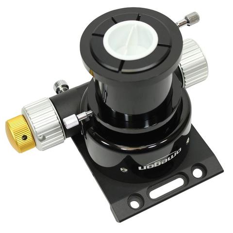

Opción A — Sin bricolaje: kit Omegon para Newton Skywatcher
La forma más limpia: desatornillar el enfocador original y atornillar el kit de dos piezas diseñado específicamente para tubos Skywatcher/Synta.
Pieza 1 — Enfocador:
Omegon 2" Linear Crayford focuser for Newtonian reflectors, dual speed

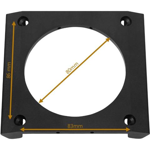

Pieza 2 — Adaptador de placa (imprescindible para SW):
Omegon adapter for attaching a 2'' Crayford focuser to a Skywatcher OTA
⚠️ Nota sobre huecos:
Al instalar el adaptador en algunos modelos SW de 200mm puede quedar un pequeño hueco perimetral entre el adaptador y el tubo. No afecta funcionalmente, pero si molesta visualmente puede sellarse con cinta negra. Verificar siempre el modelo exacto antes de comprar.

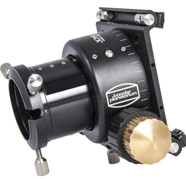

Opción B — Premium: Baader Steeltrack 2" para Newton
Para quien quiera el mejor enfocador disponible para Newton, con construcción de acero de precisión:
Baader Planetarium Portaocular Crayford Steeltrack 2" para Newton
Ventaja respecto al Omegon: mayor rigidez bajo carga fotográfica pesada. Inversión justificada si el tubo es definitivo.

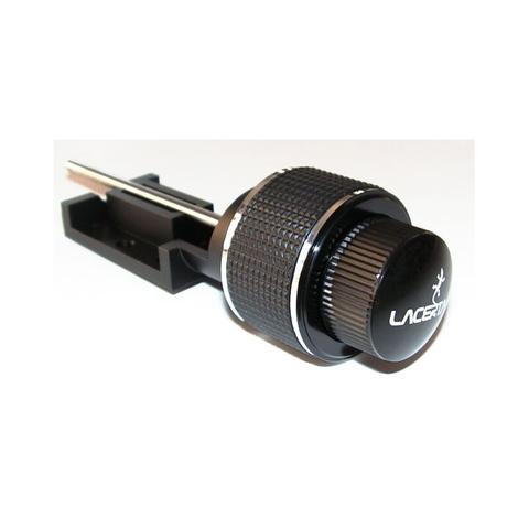

Opción C — Sin cambiar enfocador: Lacerta Micro Reduction
Si solo necesitas el doble control de velocidad sin reemplazar el portaocular original, este accesorio se acopla al eje del enfocador Synta existente:
Lacerta Micro Reduction Ratio Focuser Retrofit
Ideal para:
observación visual con SW 130PDS/150PDS si el stock del tubo es aún bueno y no se quiere invertir en sustitución completa.

ya puestos a mejorar, yo lo haría para un 2" Crayford con reductora
y con ésta pieza adicional, no necesitarías hacer agujeros ni bricolar:

Otra cosa es que pensaras en comprar un enfocador de los buenos buenos, como el Baader steeltrack que tiene nuestro patrocinador. Tampoco es muy caro para lo que ofrece y te serviría para tubos que compraras en un futuro...
https://www.astroshop.es/enfocadores/baader-planetarium-portaocular-crayford-steeltrack-2-para-newton/p,12618

dejo mas info, sobre la facilidad del montaje con el kit
https://www.astroshop.es/blog/?p=17057

Precisamente tengo un Newton skywatcher 200/1000 y quería cambiar el enfocador por un Craiford con doble velocidad. He leído que al cambiar el enfocador, es muy probable que quede un ligero hueco entre el adaptador y el tubo. Justo estaba interesado en el craiford dual de omegon, que indicas. Veo en la información que da el patrocinador para instalar este enfocador, que también se aprecia este hueco.
¿Conocéis algún enfocador que no deje estos huecos al instalarlo en un skywatcher de 200mm?

Tienes este accesorio para convertir un enfocador Synta normal en un dual speed
https://www.astroshop.es/lacerta-micro-reduction-ratio-focuser-retrofit/p,46738
