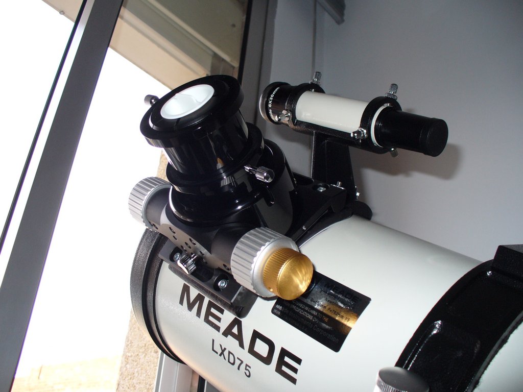

Puedes ganar ese centímetro con la lima sin problema, yo le tuve que sacar algo similar, unos 5mm "por lado". A base de darle al brazo estuve como una media horita limando.
¿Puedes poner alguna foto? Es que eso que dices me extraña mucho... a ver, el que le saqué al Meade es de los más pequeños que he visto pero aceptaba oculares de 2", lo he medido y el caño que se introduce dentro del tubo mide 54mm. El que le puse es al revés, es un enfocador grandecito y el mismo caño le hace unos 60mm
el que le quité viene a ser
Y el que le he puesto es idéntico a
enfocador GSO Crayford dual speed 2 instalado Newton Skywatcher
 (tanto enfocador como tubo, sólo cambia el pomo dorado por uno negro)

Cierto, pero el que le quitaste se ve más grueso,  Parece de dos pulgadas. Luego pongo foto, a eso de las 20 Horas, el mío tiene como digo reducción a 1/25, pero el tubo es de 45 mm, acaba en rosca t2. No tiene hueco para 2 pulgadas. El enfocador que yo he comprado es el GSO dual speed, del cual tenía muy buenas referencias. Además por el problema de la adaptación, en la misma tienda lo suministran con una base para el tubo que se especifique, en este caso un 6".
Hoy un compañero de trabajo me ha recomendado eso mismo, que lije, me ha contado que venden brocas lija, algo así como "esmeril" me ha dicho, y que con un taladro común y una de estas brocas para limar hierro se puede ensanchar con mucha precisión y facilidad.
De momento esta es la opción que pondré en práctica. La base del enfocador se desmonta fácilmente del cuerpo de este, así pues ajustar el asiento y el corte será pan comido.
