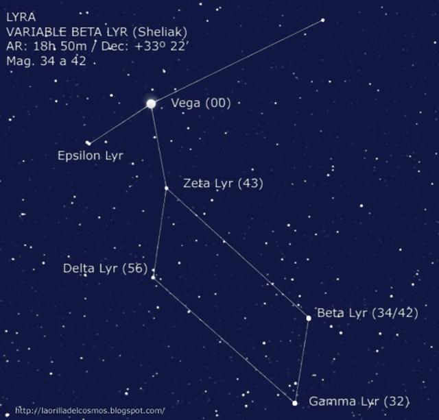

Sheliak: Beta Lyrae (β Lyr) constelación Lira, una variable prototipo
mensajes: 28212
« : Mar, 31 Ago 2010, 13:48 UTC »
Beta Lyrae nombrada "Sheliak", del árabe 'Al Shilya' que significa "La Tortuga",
 es la segunda estrella de la Lira por luminosidad,
 y da nombre al prototipo de las variables β Lyrae.
Ésta categoría de binarias eclipsantes semi-separadas (semi-detached) donde la estrella donante desborda su lóbulo de Roche y transfiere masa activamente hacia la receptora, que queda envuelta en un disco de acreción opaco. Este proceso hace que el período orbital aumente a razón de ~19 segundos por año, confirmado observacionalmente. - La variabilidad fue descubierta por John Goodricke en 1784. - La curva de luz no presenta mínimos planos (a diferencia de las Algol), sino una variación continua y suave, porque las componentes deformadas elipsoidalmente siempre muestran áreas proyectadas distintas al observador.

Mag. aparente (V) máx.+3.30
Mag. aparente (V) mín. eclipse principal+4.35
Mag. aparente (V) mín. eclipse secundario+3.80
Mag. (B)~+3.90
Índice de color (B–V)~–0.02
Tipo espectral observable (MK)B8 II (componente primaria visible)
Período de variación12.9406 días (en aumento ~19 s/año)
NotasObservable a simple vista; variación detectable con binoculares comparando con γ Lyr (mag +3.24)
Datos Posicionales
A.R.: (α):18h 50m 04.8s
Decl.: (δ):+33° 21′ 46″

« respuesta #1 : Dom, 05 Sep 2010, 19:09 UTC »
el gran asterismo de "el triángulo de verano"
La estrella, ubicada a unos 860 años luz de distancia, es una variable del tipo binaria eclipsante, esto quiere decir que es un conjunto de dos estrellas que se orbitan, y se reduce el brillo del conjunto cuando una de ellas pasa por delante de la otra.
Pero también es una estrella binaria, dominada por esta variable cuyo brillo oscila entre 3.3 y 4.2, y otra menos brillante de magnitud 6.7. La verdad no sabría decir cuán brillante estaba la principal el día que la observé, pero no aprecié una diferencia tan abismal entre ella y la secundaria, por lo que supongo que estaba cerca de la magnitud 4. Ahora me he fijado en la AAVSO y sí, su magnitud estaba entre 3.8 y 4.2.
El 25/08/2010 a las 22:14 hora local (UT: 26/08/2010 03:14). Con el reflector de 76mm.
El color es un blanco muy ligeramente azulado para la principal, la segunda de un azul marcado. Son cómodamente separables. En este caso fue una observación rápida pues tenía que regresar a Júpiter, pero no me pude resistir de dibujarlo.
Sus datos.
Separación: 45.4"
AP: 150º
Magnitudes: 3.3-4.2/6.7
En realidad posee otras dos componentes, pero sus magnitudes, de 10.1 y 10.6,
son muy difíciles de observar con mi telescopio, y menos aún con contaminación lumínica y Luna.
En conclusión, una doble muy bonita y con muchas sorpresas,
pero ya pasó el tiempo y tengo que volver a Júpiter... aunque me cueste un poco.
