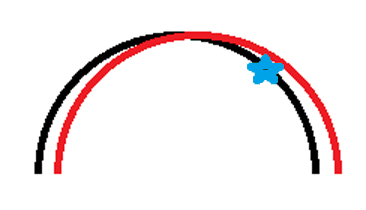

Para que comprendas el concepto, esa estrella desde que sale hasta que se pone describe un semicírculo en el cielo, la montura siguiéndola hara lo mismo.
Pero si la montura está algo desplazada hacia el este o al oeste no coincidirá el semicírculo de seguimiento que describe y por lo tanto la estrella observándola subirá o bajará en el ocular.

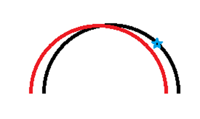

Si se desplaza hacia abajo observándola con un ocular reticulado y con diagonal, significa que hay que corregir en azimut tal como estás mirando la montura de norte a sur, hacia el lado izquierdo, desplazando la montura hacia el este.
La línea negra es el movimiento de la estrella que describe en el cielo y la roja el tracking de la montura.
Da igual si la estrella se desplaza de un lado al otro del ocular, sólo importa que no se salga de esas líneas de la retícula ni hacia arriba ni hacia abajo.
Y si sube en el ocular y con una diagonal, es lo contrario, significa que la montura mirándola de norte a sur esta demasiado al este y hay que corregir desplazándola en azimut hacia el oeste.

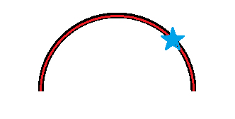

Lo que tienes que conseguir es esto corrigiendo azimut.

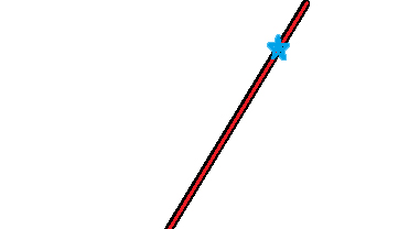

Y luego el mismo concepto en una estrella a 15 DEC del Este, esa estrella describirá una línea ascendente desde que sale por el horizonte.

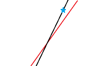

Si la montura esta muy baja en latitud, al observar esa estrella con el ocular y con la diagonal puesta, se desplazará hacia abajo en el ocular.
Hay que corregir latitud elevándola hasta que la estrella no se salga de las líneas de la retícula durante 5 minutos.

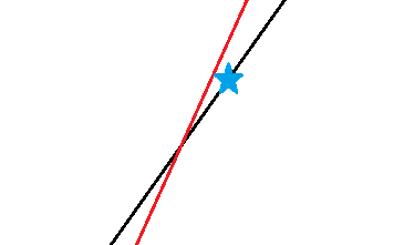

Y si la estrella se desplaza hacia arriba en el ocular y con la diagonal puesta, significa que la montura está demasiado elevada.
Corriges latitud bajándola hasta que en 5 min no se salga de esas líneas de la retícula.
Lo que tienes que conseguir es ésto corrigiendo latitud.
