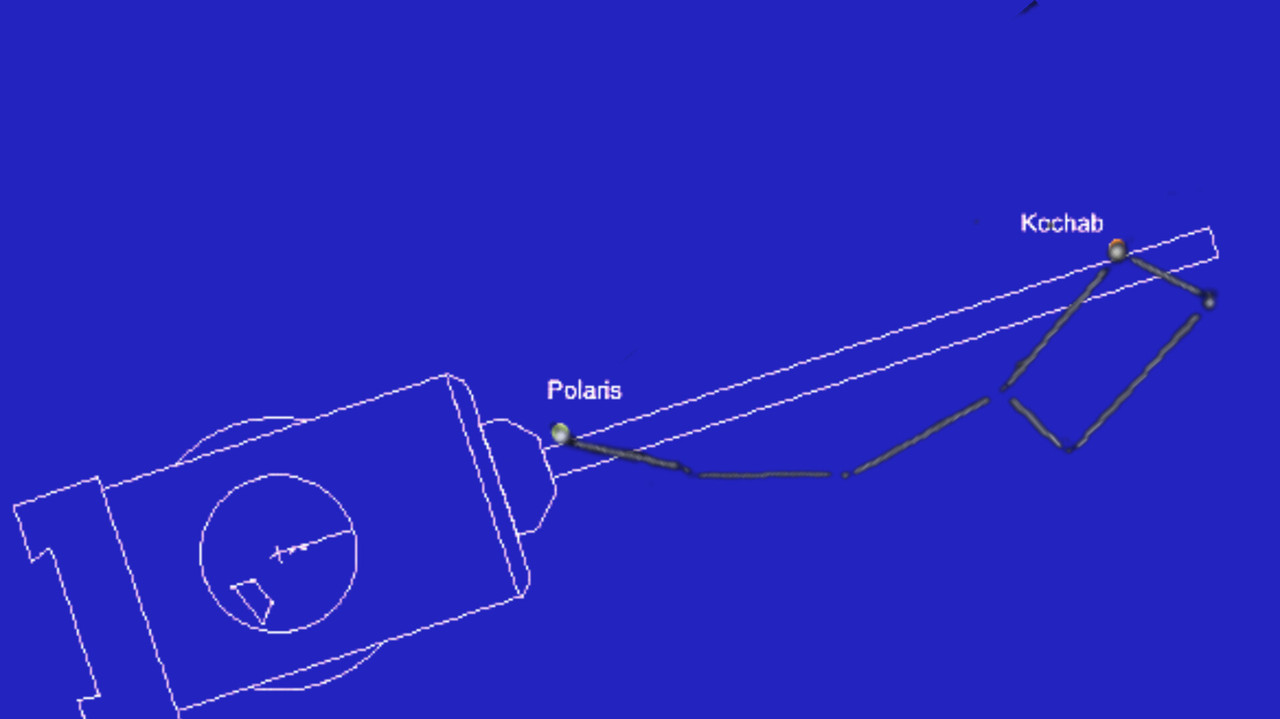

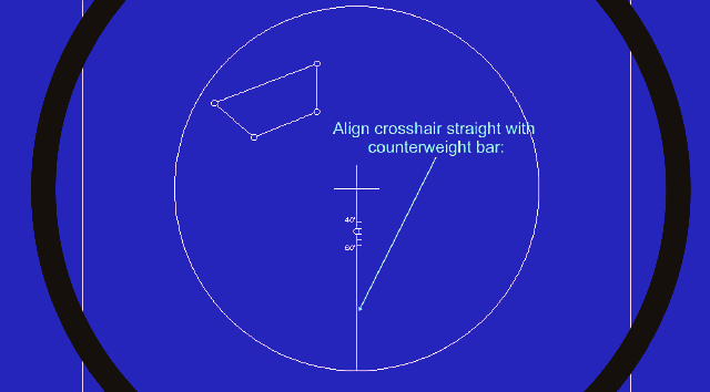

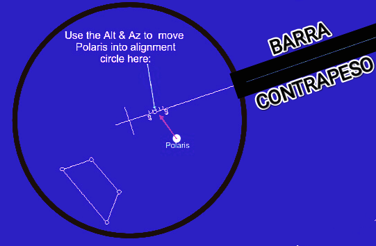

Yo veo hasta más rápido y fácil el método Kochab.Para hacerlo hay que hacer coincidir la linea del introscopio con la barra de las pesas. Parece una chapuza pero a mí me va muy bien.
mensajes: 28211
« respuesta #6 : Vie, 23 Sep 2011, 13:41 UTC »
ostras !  esa no la sabía
claro !  Kochab está a  14h 51m  de AR,  y Polaris 2h 32m  (bien bien  12 horas de diferencia )
justo al otro lado del polo, en sentido contrario, ... cosa que con el buscador al invertir la imagen te da justo hacia allí
que bueno Tharsis !

« respuesta #7 : Vie, 23 Sep 2011, 14:24 UTC »
Kochab está a  14h 51m  de AR,  y Polaris 2h 32m .. 12 horas de diferencia.
aunque el método es tan sencillo que no hará falta más información, aquí más:

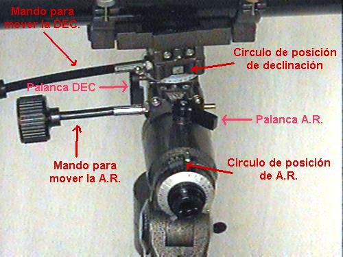

En este esquema, que tenga un tope el eje de declinación te refieres a esa montura ¿No?
Es que me quedé trabado y fui a mi telescopio a darle la vuelta completa y no tiene tope jajaja Labios sellados glubs.
Una cosa más, la puesta en estación ¿sería más precisa si después de insertar la latitud en la montura centrases la polar en el ocular?
mensajes: 28211
« respuesta #10 : Lun, 07 Nov 2011, 19:53 UTC »
ale !
pues
modificada la foto para que no induzca a mas errores
lo que has dicho antes :
mmmm.  hay algunos problemas técnicos y prácticos,  como saber en que ángulo está la polar   (recuerda que está a 89º),  ¿hacia donde le das a la rueda?  antes de pasar los 90º o después ?   eso te cambia 12 horas,  y si te equivocas te duplica el error que si la centraras
otra cosa,  el eje óptico no tiene porqué coincidir ( no lo hace nunca )  con el eje mecánico exactamente,  es un problema, y se le llama error de cono
porqué te hace dar vueltas alrededor del polo sin que puedas llegar nunca a él
entonces, NO, no es la manera "ni buena"  "ni regular"
