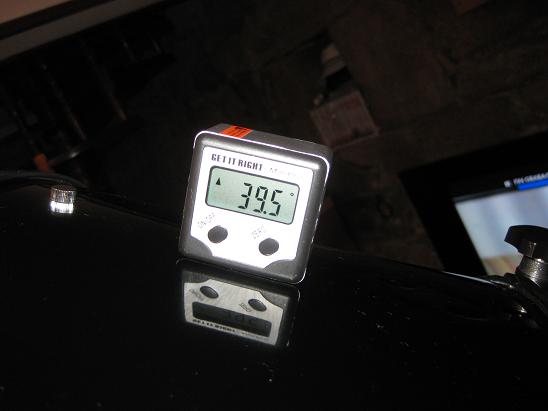

la esfera celeste nos aparece mas o menos inclinada según nuestra latitud geográficaapuntar al polo celeste

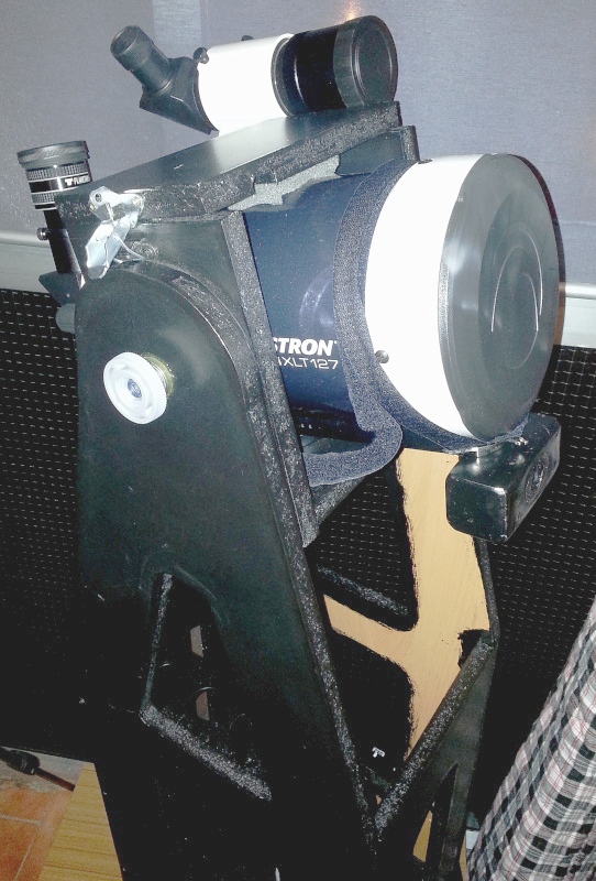

típica montura ecuatorial tupo alemán dobson casero con tubo corto

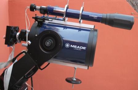

tubo SCT en montura ecuatorial alemanatubo SCT en montura ecuatorial de horquilla con contrapeso
si los accesorios fuesen muy pesados,  (o son relativamente pesados por lo que es relativo a la montura),  lo mejor es contrapesar simétricamente, sobretodo los Newtons, ...,  O SEA ayudando que el centro de masas no se desplace del eje de movimiento buscando su simetría
