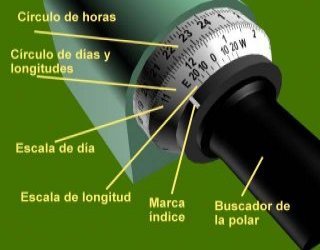

  • -1 Rotar en AR hasta que el círculo de la Polar señalado en el introscopio esté abajo, en las marcas del retículo de la Polar. -
  • -2 Girar el círculo graduado de AR hasta hacer coincidir el puntero con el cero. -
  • -3 Apretar otra vez el tornillo de bloqueo de dicho círculo y rotar en AR hasta la 1h 0m. Aquí debo mencionar que si aprieto ese tornillo de bloqueo, el círculo no gira solidario con el eje de AR, por lo tanto, tengo que graduar el tornillo de manera que no quede excesivamente suelto, pero que gire con el AR. -
  • -4 Poner en el círculo de fechas el 10 de octubre. -
  • -5 Volver a rotar el eje de AR hasta el 0. -
  • -6 Ajustar la marca del aro del introscopio con el 0 del círculo de longitudes. -
Hecho esto, miraba por el introscopio y ponía la Polar en el circulito. Encendía el SynScan y añadía todos los datos que pide. En cuanto a la hora, introducía la hora del momento y le indicaba que NO cuando preguntaba si era horario de verano.

Mercè, vamos con el método FÁCIL que viene en el manual de la montura, aprovechando el cálculo que hace el Synscan.
Como ya has trasteado con la montura, no te sonará a chino hihi
-Gira DEC para despejar el buscador de la polar, y gira AR hasta que la polar quede abajo, señalando al suelo. Pon el círculo horario en las 00:00h
-Enciende la montura y pon todos los datos que te pide: Coordenadas, fecha, hora LOCAL, zona horaria (+1) y horario de verano (daylight savings)
-Al finalizar, te dira "Polaris HA: xx:xx h" por ejemplo, las 21:24h
-Sólo tienes que girar AR hasta señalar esa hora, y verás que los asterismos te coinciden a la perfección Cheesy
No tiene más misterio...

Es el siguiente: (El que necesita Crisyo de momento)
Sabemos que la polar pasa por el meridiano sobre el PNC, el día 1 de Noviembre a las 00:00 horas, y por tanto nos sirve de referencia. Partiremos de ese punto, y con los aros ajustaremos a nuestra fecha y hora actuales.
-Como el buscador de la polar invierte la imagen, pondremos el círculo de la polar en el punto más bajo (en un reloj señalaría las 6h), señalando al suelo, en lugar de ponerla arriba. Bloqueamos AR.
-Ponemos el aro horario en las 00:00h, soltamos AR y giramos la montura hasta señalar LA HORA UNIVERSAL actual, que en España sería la actual -1 hora, y -2 horas si tenemos horario de verano. Bloqueamos AR de nuevo. En éste punto ya tenemos ajustado ángulo de la polar a la hora actual, como si fuese el 1 de Noviembre, ahora vamos a ajsutar la fecha.
-Ponemos el indicador de fechas en el 1 de Noviembre, y giramos AR hasta hacer coincidir con nuestra fecha, y volvemos a frenar AR. ¡Ya está!
Se puede afinar un poco con el ajuste de longitud que hay en el disco calendario, pero estando a 2ºE del meridiano la diferencia no creo que sea determinante.
Tened un poco de cuidado para que al girar AR, los discos no se queden un poco frenados y no giren lo suficiente.
También dependerá de qué circulo horario utilicéis, en las SW es el inferior, pero puede variar. Será fácil saberlo aplicando un poco la lógica: Si estáis haciendo la operación ANTES de las 00:00h, al ajustar la hora tendréis que mover AR hacia la DERECHA (atrás en el tiempo), si es después de las 00:00h, hacia la izquierda (adelantando el tiempo). Para comprobarlo, si al finalizar los asterismos no coinciden ni por asomo... entonces hay que usar el otro, y girar AR en el otro sentido.

En ésta imagen del introscopio, polaris señala las 11h; para la puesta en estación es necesario partir señalando a las 6h OKOK

Tendrias que publicar en el manual de la montura  OKOK .Es verdad que me lo habias explicado . pero me sonaba como dices a chino . Ahora que he probado todos los metodos del manual , me he peleado con todos los circulos linterna en mano para leer y tocar , de repente al ver lo sencillo que lo pones me ha entrado un dolor de cabeza terrible .Cuantas horas perdidas y además sin atreverme a preguntar por miedo a que ¨alguien ¨me clavara un moco  Llorar
Esto és importante ya que como encontré en una web , en el manual te dice que los superiores para el hemisferio N , parece que no lo han corregido .

cuando giro AR me gira también la escala horaria, a no ser que suelte el tornillo que hay al lado del marcador en
Bueno, debería ser al revés hihi
Tornillo apretado, el aro no gira
Déjalo suelto para que el aro gire, la polar abajo en el introscopio, y el aro horario con el cero en la marca
Pon todos los datos en el mando, y cuando te diga la hora de polaris, gira AR (y el aro) para señalar esa hora en la escala INFERIOR (a la izq. del 0 está el 23)
A simple vista verás si los asterismos de la osa mayor o casiopea te coinciden OKOK
Hola Bufot
En esta posición, la barra de los contrapesos queda vertical hacia arriba ligeramente caída a la izquierda vista desde atrás?
Otra pregunta: hay alguna manera de que no se atranque la anilla horaria y siga al eje de AR?

Depende de la posición en la que haya quedado el buscador de la polar cuando lo montaron en la fábrica, cada una es diferente; por lo que dices, entiendo que cuando tienes la montura "aparcada" si miras por el introscopio estás viendo la polar arriba, un poco a la derecha ¿verdad?
Hay un método para girarlo y hacerlo coincidir con la vertical del tubo, pero es muy lento y pesado, y puede no funcionar... se hace mientras se colima en buscador de la polar. Yo lo hice con la CG-4 y la verdad es que luego se agradece, porque con la barra de contrapesos apuntando al suelo ya sabes que tienes la polar abajo y ya tiras directamente con el cálculo de las horas y demás...
En la HEQ5 el buscador me venía bien colimado y preferí no tocarlo, cuando dejo la polar abajo la barra de pesas apunta aproximadamente entre las 7 y las 8h, lo cual no está mal. Pero en estas fechas (casi medio año después del paso de la polar sobre el PNC) cuando acabo de ajustar la posición de la polar, la barra de pesas me queda apuntando hacia arriba, es normal, y por eso es preferible hacerlo antes de montar el tubo para evitar choques con las patas del trípode.
Esté donde esté, a lo largo del año siempre va a haber un momento en el que la polar te va a poner el eje de AR patas arriba, lo malo es que tal como lo tienes tú siempre para empezar vas a tener que dar media vuelta al eje de AR  Indeciso
Recuerda que en el buscador de la polar tienes una anilla con una marca que puedes ajustar a tu gusto soltando un tornillito; yo la uso como referencia para ésto, y cuando tengo la polar abajo, la anilla me señala el 0:
Es la que aquí llaman "Marca Índice". Así no hace falta mirar por el introscopio para saber donde tienes la marca de la polar OKOK
Ah! Sobre lo de los atranques de la anilla horaria, pues no se... lo que yo hago para evitar errores es cuando está todo a cero fijarme antes de girar el eje, con que marca de la anilla de meses (que sé que no patina) me coincide la hora de la anilla horaria a la que tengo que ir a parar, así veo si se ha desplazado cuando he girado AR

Hola Bufot
Si, esa es la situación. Así que no encontraba nada sobre la posición de la polar a la hora de instalarla... Creo que no tocaré nada de momento porque la colimación es muy fina .... En cuanto a la referencia, es una buena idea.
Gracias
