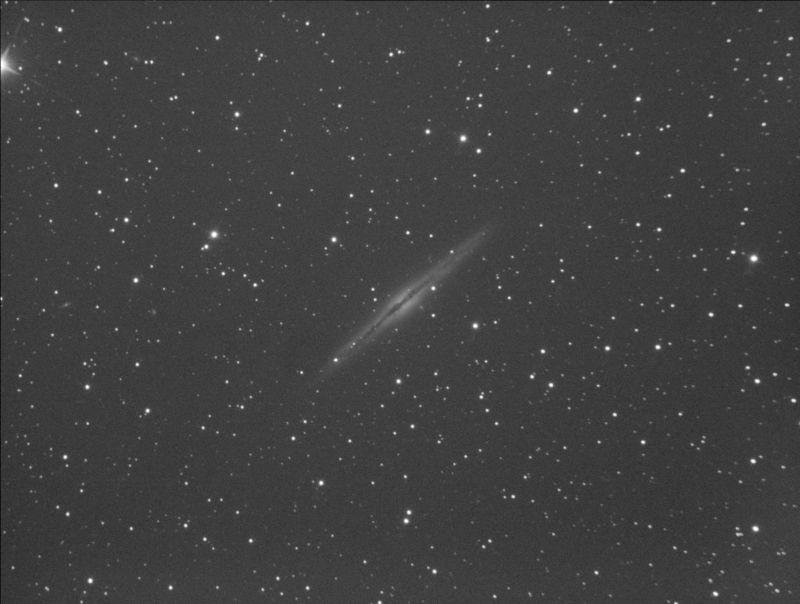

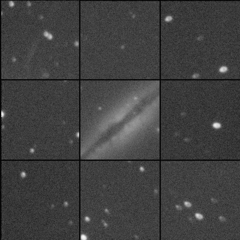

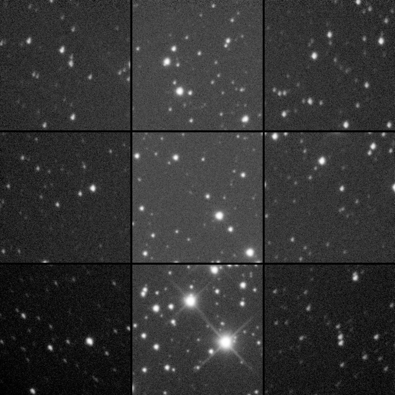

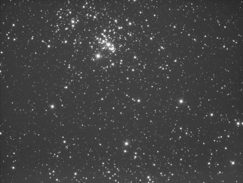

En la primera toma con el RC8 nuevo ya noté que las estrellas no estaban bien definidas.
Dejo un ejemplo, sin reductor, (para evitar interferencias).
eso me da una escala de pixel de 0.489 arcsec/pixel resultado de estar en f7.9 y unos 1603mm (-20.8 de distancia focal sobre las specs.)

Éste es el desastre que revela.:

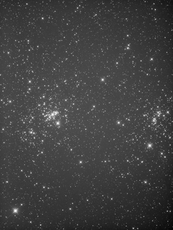

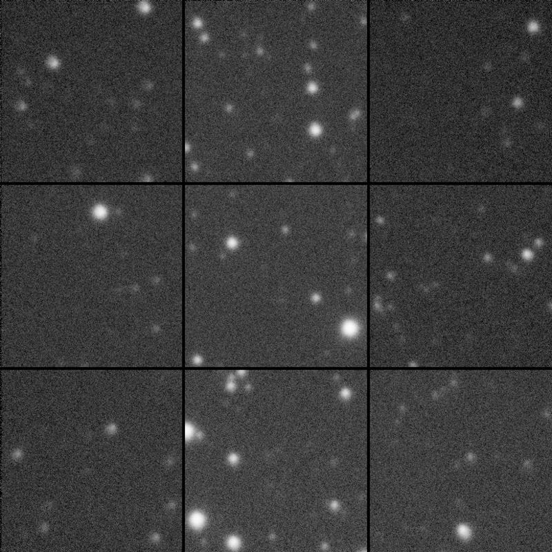

Aquí la muestra del resultado también sin reductor.:
dando un 0.486 arcsec/pixel que es una distancia focal de 1603mm (-10,9mm) y su análisis.:
todavía tengo que acercar el secundario 1mm más pero los resultados ya son bastante mejores.  ilusionado
