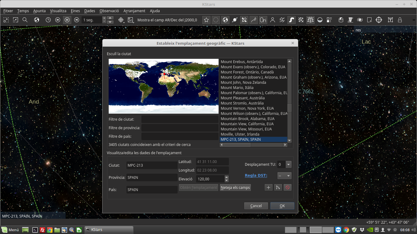

4.1 - Ubicación del observatorio
Menú: Icono mapamundi (4ª posición barra superior)
Introducir coordenadas + Guardar cambios

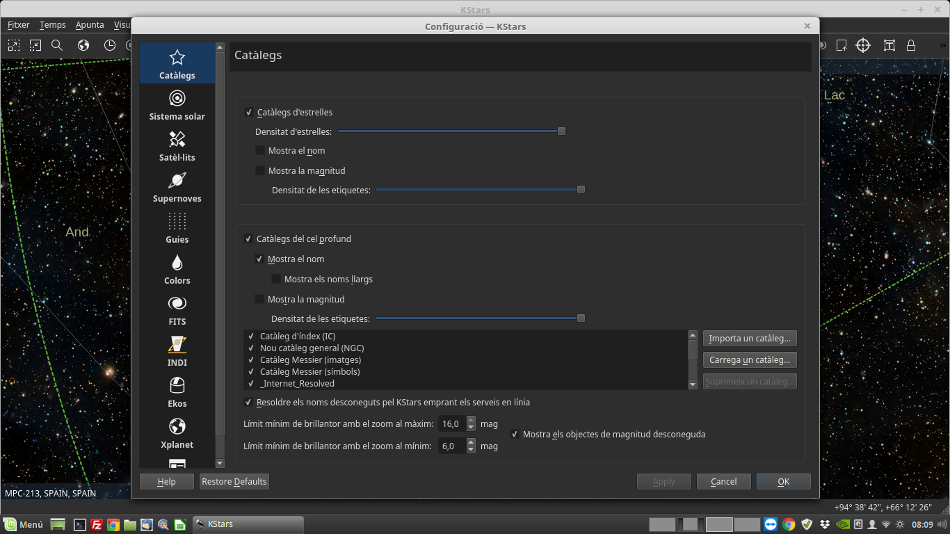

Recomendación: Densidad de estrellas al máximo

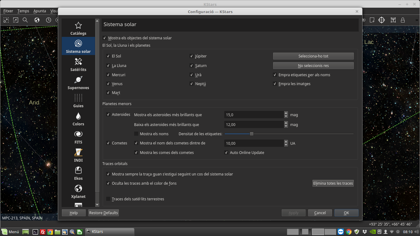

4.3 - Cometas y asteroides
Menú: Configuración → Sistema Solar
Actualizar órbitas: Menú superior → Data → Updates
⚠ NOTA: Posiciones de cometas en KStars no son exactas (en desarrollo)

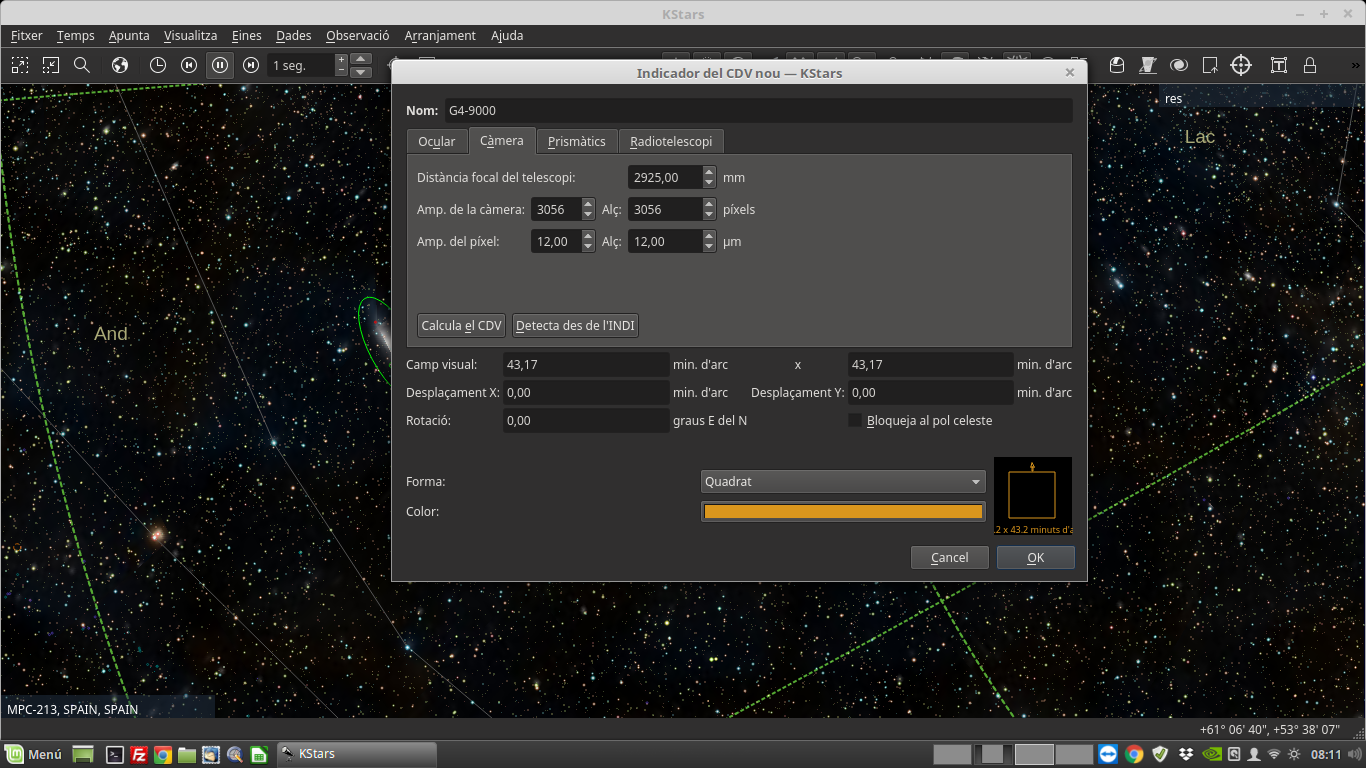

4.4 - FOV (Campo visual) del CCD
Menú: Configuración → Símbolos del CDV
Pasos:
  • Pestaña "Camera"
  • Introducir focal y tamaño sensor (mm)
  • Clicar "Calcula el CDV"
  • Nombre: ej. "G4-9000"
Para rotar marco (horizontal ↔ ecuatorial): Presionar barra espaciadora

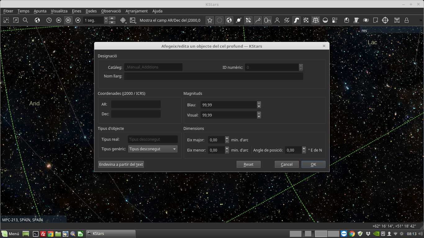

4.5 - Añadir objetos personalizados
Menú: Datos → Añade manualmente un objeto de cielo profundo
Introducir: Nombre + Coordenadas
4.6 - Etiquetar objetos

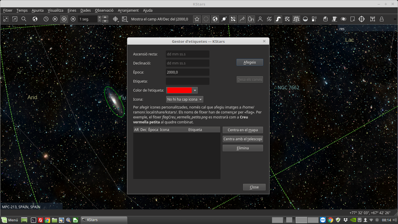

1. Centrar objeto
2. Botón derecho → Etiquetas

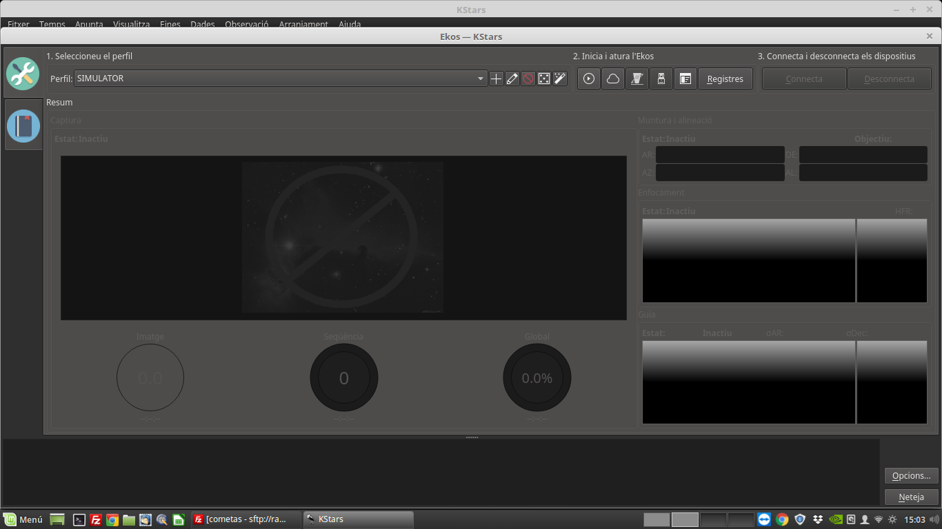

5. INTRODUCCIÓN A EKOS
Acceso:
  • Menú: Herramientas → Ekos
  • O: Clicar icono Ekos
Ekos consta de 7 pestañas principales:
  • Configuración de dispositivos - Conexión equipo
  • Enfoque - Control autofoco
  • Alineación - Reconocimiento de campo
  • Guiado - Estabilización imagen
  • Captura CCD - Programación imágenes
  • Secuenciador - GOTOS y tareas
  • Observatorio - Control cúpula/accesorios
{ anexo por astronomo.org 2025} En Ekos 3.7.x, el Scheduler y la integración con dispositivos permiten un control más estable y seguro en sesiones remotas, incluyendo parada suave ante alertas meteorológicas.

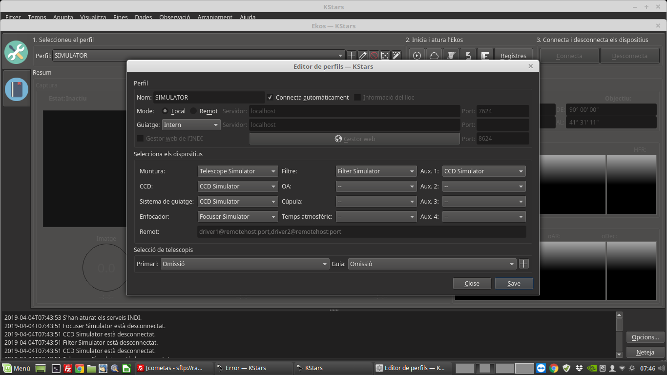

6. CONFIGURACIÓN DE DISPOSITIVOS
6.1 - Modo de conexión
LOCAL: Telescopio + CCD conectados directamente al ordenador.
REMOTO: Telescopio + CCD en ordenador próximo. Control desde otro equipo remoto → Introducir IP del ordenador local
{ anexo por astronomo.org 2025} Se recomienda revisar compatibilidad con INDIHub para operaciones remotas avanzadas y compartición de dispositivos en red.
6.2 - Configurar dispositivos
Pestañas disponibles:
  • Montura
  • CCD
  • Sistema de guiado
  • Filtros
  • Enfocador
  • Cúpula
Guardar: Botón Save
Conectar: Icono conexión

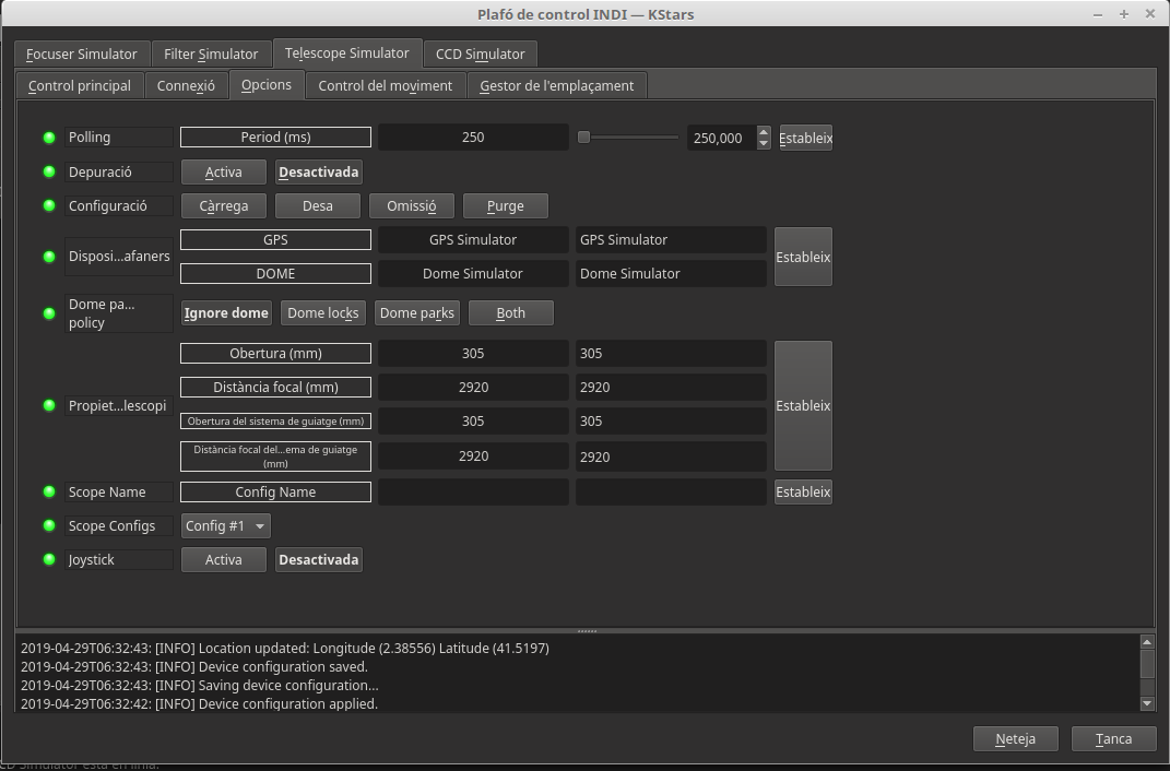

6.4 - Driver Telescopio
Introducir:
  • Diámetro
  • Focal
Clicar Guardar

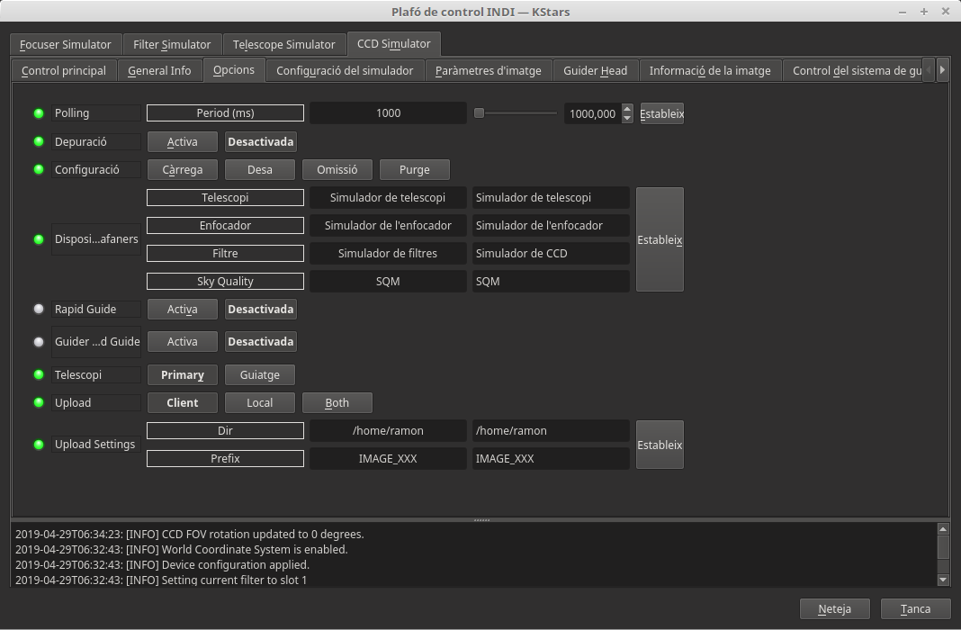

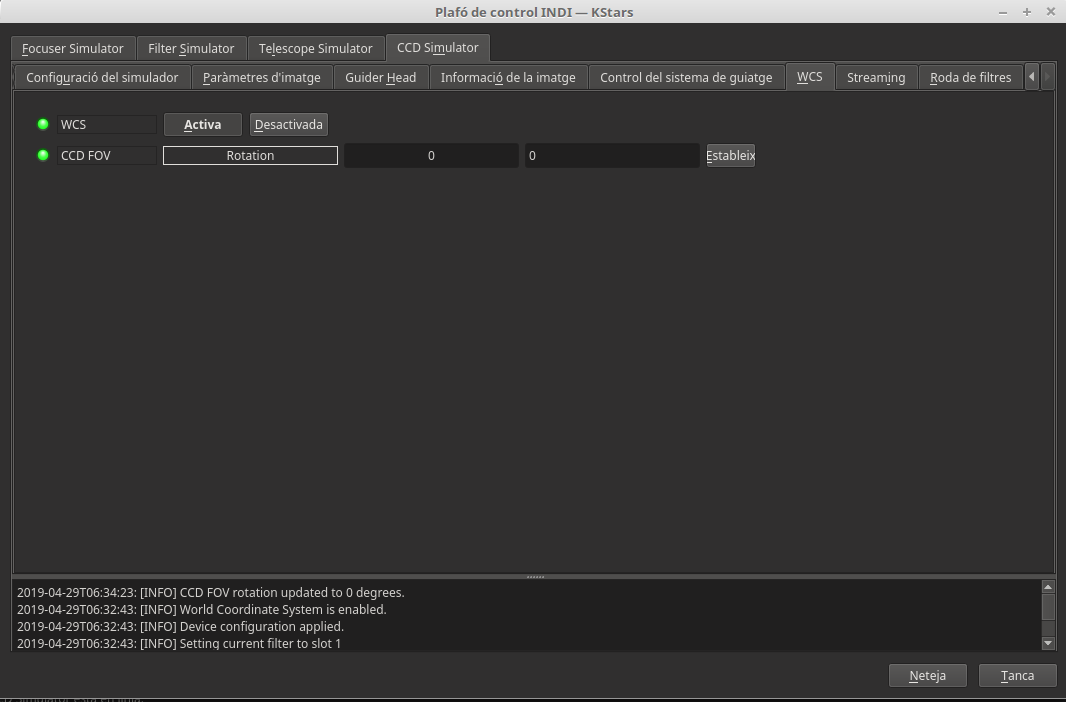

6.5 - Driver CCD
Activar: Sistema WCS (coordenadas en cabecera FITS)

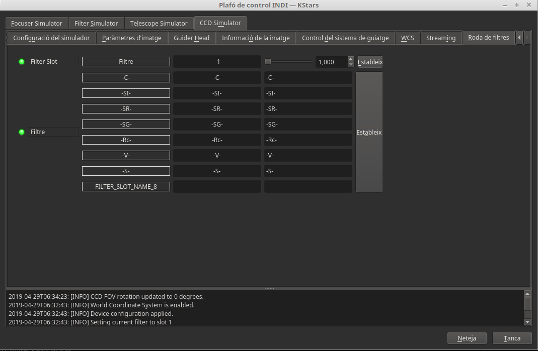

Rueda de filtros:
Introducir nombres filtros en orden de colocación
Clicar Guardar

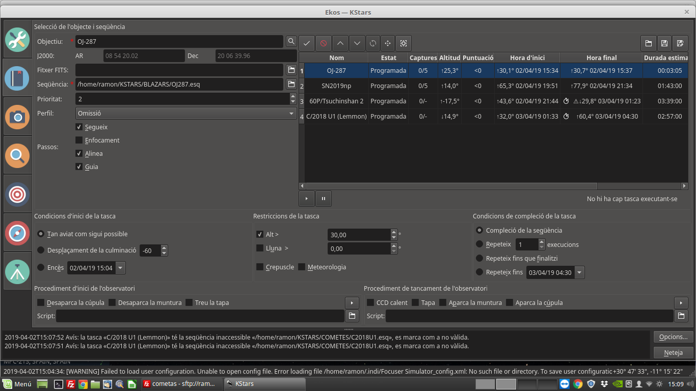

8. PROGRAMACIÓN DE GOTOS (DESPLAZAMIENTOS)
FLUJO RECOMENDADO:
  • Diseñar secuencias CCD en pestaña "Captura CCD"
  • Programar GOTOS en pestaña "Secuenciador"

9.2 - Paso 2: Configurar GOTO
Ir a: Secuenciador
Target: M31 (buscar con lupa)
Sequence: MOSAIC-M31.esq
⚠ NOTA: Este script es solo temporal/ejemplo

9.7 - Paso 7: Iniciar captura
Volver a: Secuenciador
Clicar ▶ PLAY

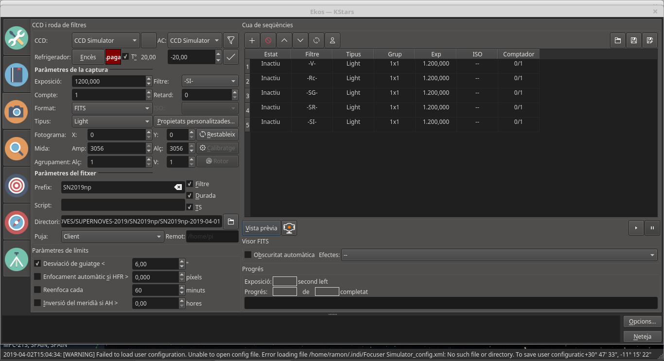

10. PROGRAMACIÓN CAPTURA CCD
10.1 - Selección de dispositivos
  • CCD: Seleccionar cámara de captura
  • AC (Rueda filtros): Seleccionar rueda
10.2 - Refrigeración
  • ✔ Refrigerador: Esperar a temperatura antes de exposición
  • Introducir temperatura objetivo
10.3 - Parámetros de captura
  • Exposición: Tiempo en segundos
  • Filtro: Seleccionar filtro activo
  • Cuenta: Número total de imágenes
  • Retardo: Segundos entre tomas
  • Tipo: Light / Bias / Dark / Flat
  • Agrupamiento (Binning): 1x1, 2x2, 3x3…
10.4 - Parámetros de archivo
  • Prefijo: Nombre objeto
  • Marcar: ✔ Filtro → Carpeta por filtro
  • Marcar: ✔ Duración → Incluir tiempo exposición
  • Marcar: ✔ TS → Incluir tipo imagen
  • Directorio: Ruta almacenamiento
  • Subida: Cliente/Local/Ambos según necesidad
10.5 - Guiado automático
  • Desviación guiado: Repetir si desviación > valor
10.6 - Enfoque automático por HFR
  • ✔ Activar: Reinicia enfoque si HFR > umbral
10.7 - Cambio de meridiano
  • ✔ Activar: Invierte meridiano si Ha > umbral
10.8 - Agregar tomas a secuencia
Clicar + por cada configuración deseada
10.9 - Guardar script CCD
Clicar icono disquete
10.10 - Iniciar captura manual
Botón ▶ PLAY (bajo tabla)

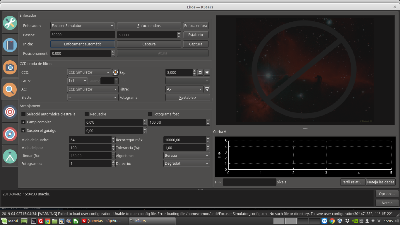

11. ENFOQUE AUTOMÁTICO
11.1 - Control manual
  • Enfocador: Botón Foco adentro / Botón Foco afuera
  • Clicar Captura después de cada ajuste
11.2 - Dispositivos CCD
  • Binning: 1x1, 2x2…
  • Rueda filtros: Seleccionar rueda
  • Filtro: Con el cual enfocar
11.4 - Enfoque automático
  • ✔ Automático: Buscar mínimo HFR

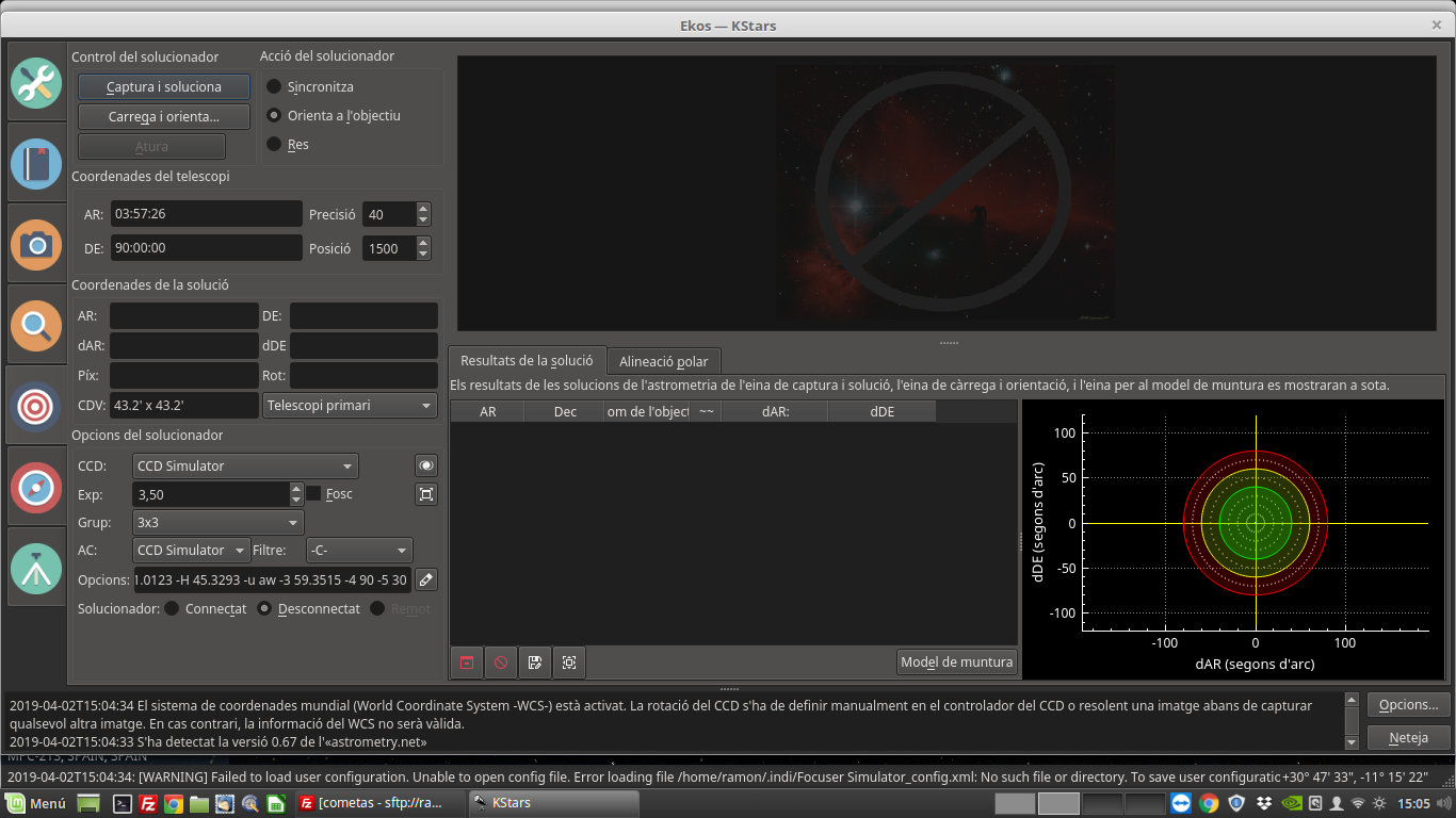

12. ALINEACIÓN Y RECONOCIMIENTO DE CAMPO
12.1 - Control solucionador
  • Captura y soluciona: Realiza imagen automática y reconoce campo
  • Carga y orienta: Cargar FITS → Reconocer campo → Mover telescopio
  • Detener: Interrumpir proceso

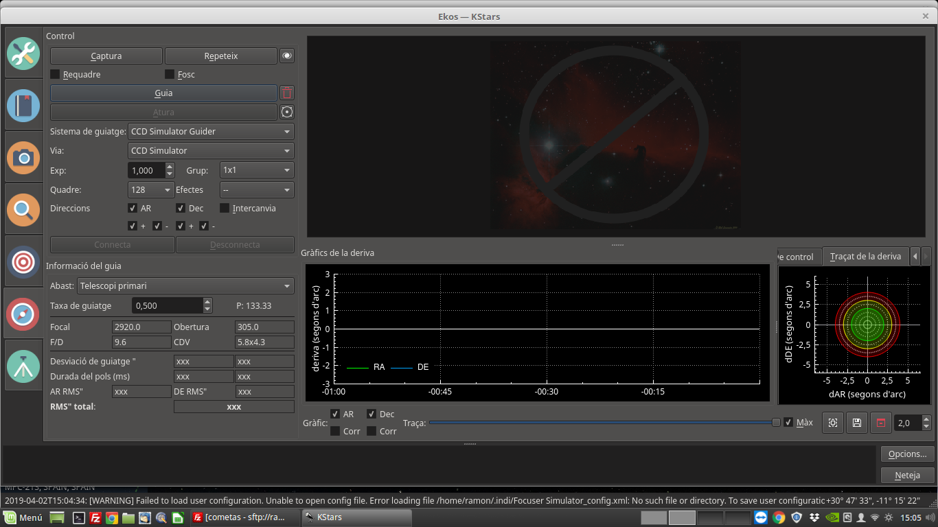

13. CONTROL DE GUIADO
13.1 - Calibración automática
Se realiza automáticamente después de cada GOTO

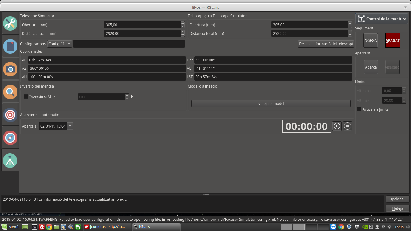

14. CONTROL DEL TELESCOPIO
Función: Movimientos manuales telescopio
Requisitos previos: Introducir diámetro y focal en Configuración de dispositivos
{ anexo por astronomo.org 2025} Las últimas versiones permiten bloquear movimientos durante captura simultánea o enfoque automático, previniendo errores mecánicos.
15. APARCAMIENTO AUTOMÁTICO
Función "Aparca a:"
Programar hora de aparcamiento automático del telescopio
Introducir hora deseada → Sistema aparca en esa hora

Se puede aparcar el telescopio con kstars me lo podrian indicar? No encuentro informacion gracias
anofeles
ALICANTE
desde: ene, 2014
mensajes: 233
« respuesta #8 : Lun, 30 Mar 2020, 21:24 UTC »
Sí, claro, sin problemas.
« Últ. modif.: Lun, 30 Mar 2020, 21:27 UTC por anofeles »
mensajes: 2991
« respuesta #9 : Lun, 30 Mar 2020, 22:17 UTC »
Hola Redman.
Tal y como te muestra Ángeles es muy facil, además incluso puedes definir la posición de aparcado que quieras, so tienes que situar tel telescopio donde más te convenga, vas al planetario y en el lugar que marca el mapa haces click derecho con el ratón y te saldrá un menu.
Ahí buscas la opción "establecer posición de aparcado" y ya está.
Luis
redman21
desde: nov, 2010
mensajes: 13
« respuesta #10 : Dom, 12 Abr 2020, 22:17 UTC »
gracias por la info me es muy util
mayo
desde: dic, 2010
mensajes: 1585
« respuesta #11 : Dom, 12 Abr 2020, 23:15 UTC »
Para que esta destinada esta funcion de aparcar el telescopio?
mensajes: 2991
« respuesta #12 : Lun, 13 Abr 2020, 00:43 UTC »
Para ir al campo no es muy útil pero si tienes observatorio fijo si.
Cuando terminas la sesión de trabajo le das a aparcar y te deja el telescopio en la posición "home" (apuntando a la polar) aunque también puedes definirle una posición de aparcado diferente.
En observatorio dijo es muy útil por qué cuando terminas la sesion, aparcas, apagas el equipo.
Cuando empiezas otra sesión enciendes el equipo, desaparcas, y haces foto a donde quieras... Simple y cómodo.
