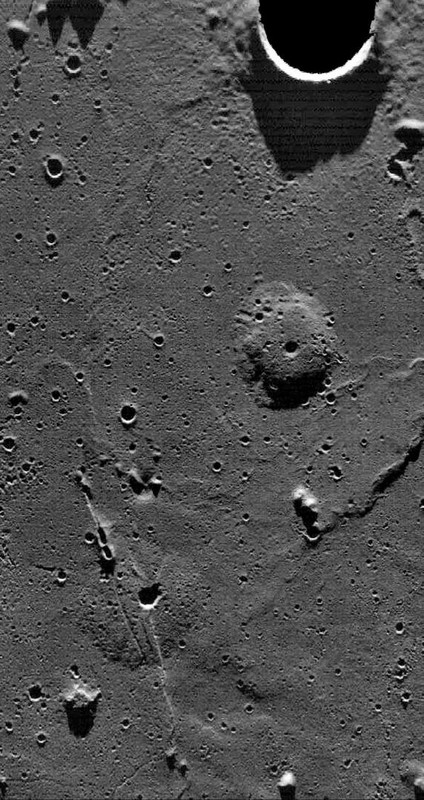

domo volcánico lunar
Los domos volcánicos lunares son comunes, pero cuesta verlos porque son bajos y aplanados, de modo que apenas proyectan sombra. Solo se distinguen bien cuando el Sol está muy bajo en el horizonte, cerca del terminador, donde la luz rasante alarga sus sombras y permite detectarlos.
Los domos volcánicos lunares constituyen uno de los objetivos más exigentes y, al mismo tiempo, más gratificantes dentro de la observación lunar avanzada. A diferencia de cráteres, dorsales o estructuras tectónicas bien definidas, su detección no se basa en contrastes evidentes ni en relieves marcados, sino en una combinación extremadamente precisa de geometría de iluminación, resolución instrumental y experiencia interpretativa del observador.
Durante décadas, estas estructuras pasaron desapercibidas incluso en telescopios de apertura considerable. No fue hasta la segunda mitad del siglo XX cuando comenzaron a identificarse y estudiarse de forma sistemática mediante análisis de sombras rasantes, fotogrametría y cartografía selenográfica detallada. En la actualidad continúan siendo un excelente banco de pruebas tanto para la observación visual exigente como para la astrofotografía lunar de alta resolución.
Desde el punto de vista morfológico, los domos volcánicos lunares son edificaciones de perfil extremadamente bajo, generalmente asociadas a las fases tardías del vulcanismo lunar. Se interpretan como volcanes de escudo formados por la extrusión de lavas relativamente viscosas o, en otros casos, como deformaciones producidas por intrusiones magmáticas someras que no llegaron a fracturar la superficie, conocidas como lacolitos.
Sus alturas rara vez superan unas pocas decenas o centenares de metros, mientras que sus diámetros basales pueden alcanzar varios kilómetros. Esta relación altura/diámetro tan reducida explica por qué las sombras proyectadas son extremadamente sutiles y por qué su detección resulta prácticamente imposible bajo condiciones de iluminación solar media o alta.
Un aspecto clave, y con frecuencia malinterpretado, es que la observación de domos volcánicos no está ligada a una fase lunar concreta. El factor verdaderamente determinante es la geometría local de iluminación solar sobre la región de interés. Condiciones observacionales equivalentes pueden reproducirse tanto durante el creciente como durante el menguante complementario, siempre que el terminador atraviese la zona con un ángulo solar comparable.
En la práctica, esto implica que referencias habituales como “Luna de X días” deben considerarse únicamente orientativas. Para una planificación eficaz resulta mucho más fiable trabajar con parámetros selenográficos como la altura solar local y la posición precisa del terminador, siendo óptimos, en la mayoría de los casos, valores comprendidos entre 2° y 6°.
La planificación previa se convierte así en un elemento esencial. Herramientas como Virtual Moon Atlas, LTVT u otros atlas selenográficos avanzados permiten simular con precisión la iluminación, anticipar la visibilidad de estructuras de bajo relieve y reproducir sesiones observacionales de forma sistemática y repetible a lo largo de múltiples lunaciones.
