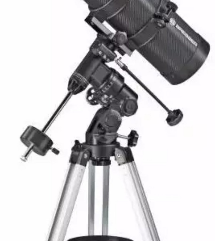

La montura que tenía era ésta de la derecha
https://www.valkanik.com/telescopios-completos/telescopio-spica-130650-eq
la eq3-I o eq-Sky de Bresser es una montura que vibra en exceso, pero el tubo me ha dado muchas alegrías y ha sido con el que he aprendido, en fin que me daba pena deshacerme de el, pero utilizarlo con esa montura es un suplicio. Una opción era comprar una montura ecuatorial de segunda mano pero como mínimo serian 150€ y prefiero gastármelo en oculares.

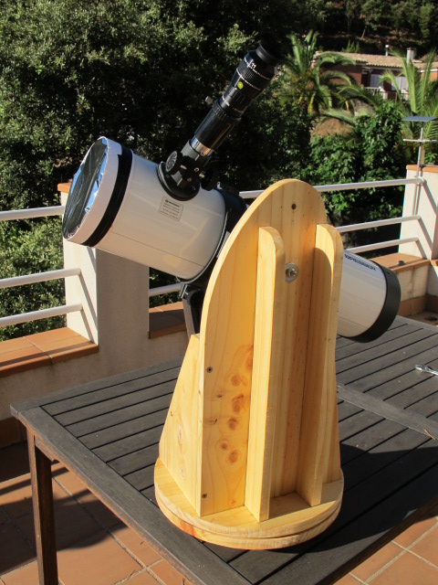

me acabó de decidir, lo que pasa es que yo no quería que fuera tan baja, por que en la mesa de camping creo que me iba a dar vibraciones así que me decidí a darle mas altura para poder observar desde un pequeño taburete.

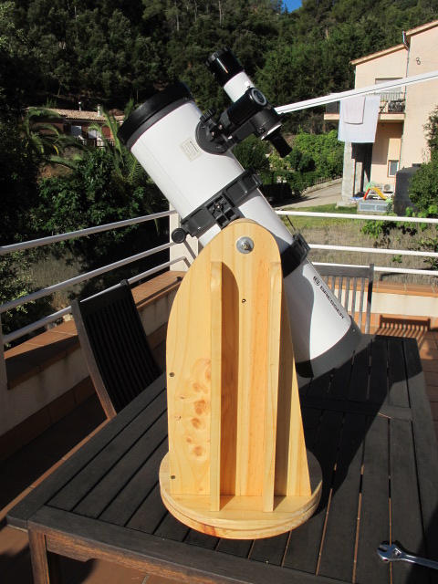

Partí de un tablero de pino macizo de 18mm de grueso https://www.leroymerlin.es/fp/15695771/tablero-pino-tablero-pino?pathFamilaFicha=4604
La base son dos discos de 350mm
El lateral tiene una base de 282mm y una altura al eje de altitud de 500mm
La cartela o escuadra es de 180mm de base por 300mm de altura
Los refuerzos del lateral son de 470mm por 50mm
La tornilleria es de métrico 8 para los ejes y de 6 mm para la unión a la platina de las anillas, también utilizé diferentes arandelas que tenía por casa y tuercas de encastar en madera.
Para los movimientos tanto de altitud con de azimut utilice unos tacos de teflon que se utilizan para pones el las patas de las sillas (también en Leroy). Para hacelos mas finos, en el de azimut puse un
disco de vinilo, y en el de altitud un CD y en los tacos un poco de grasa muy fina que tenía por casa.
Resultado
Estoy bastante contento con el resultado, si que es cierto que tiene todavía alguna vibración pero perfectamente asumible (me he acostumbrado muy bien al grandote) y los movimientos, sin ser la versión de luxe del grandote va mejor de lo que esperaba.
Tenía pensado en lacarla, pero me gusta el color de la madera, asi que le he dado un par de manos de aceite de teca para protegerla un poco.
Me falta cambiar la tuercas por unas empuñaduras de baquelita para tensar lo ejes.
Espero que sirva de ayuda a alguien.

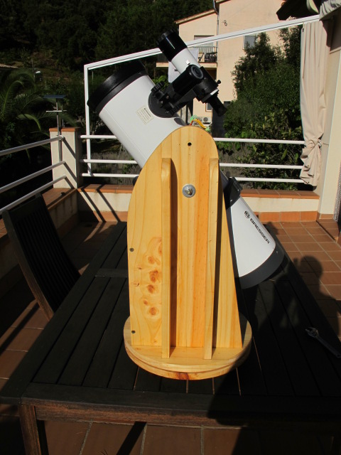

He hecho una pequeña modificación, el filtro solar que tengo es para este tubo y es mas cómodo ponerlo encima de la mesa que tengo en la terraza. Pero entonces me quedaba un poco alto, le he hecho otro agujero bajándole el eje de altitud.
Otra cosa es que si lo utilizo mucho tendré que ir pensando en un buscador acodado, cuando busco algún objeto en el cénit me rompo el cuello Sonreir
