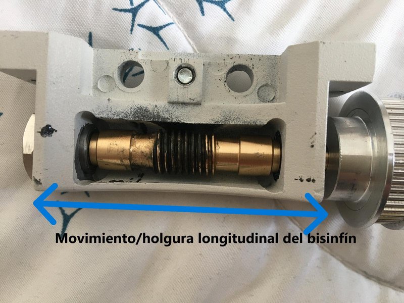

gracias por el hilo que a mí al menos me sirvió de trampolín para reparar la mía y con ánimo de aportar más documentación sobre la exos 2 os cuento lo que me ocurrió con ella. La adquirí en junio de 2024 en Bresser Ibérica y en cosa de un mes noté cierta holgura en el eje AR, en concreto hacía contra-juego con cada mano en cada bloque del eje y se desplazaba un par de milímetros aproximadamente.
Completamente abnegado a no reenviarla por no estar sin ella mínimo tres semanas decidí intentar solucionarlo por mi cuenta sobre todo cuando di con este hilo y la información de Cisco. No soy un crack en esto de los bricos, auto-reparados o DIYs pero generalmente cuando me meto en algo de esto suelo salir bien parado. El caso es que estuve apretando y aflojando este quinteto de tornillos pero la holgura no desaparecía.
¿Qué narices pasaba? Observando el bisinfín me percaté de que hacía como un juego de entrada/salida sobre su eje longitudinal como aparece en la foto ya desmontado:

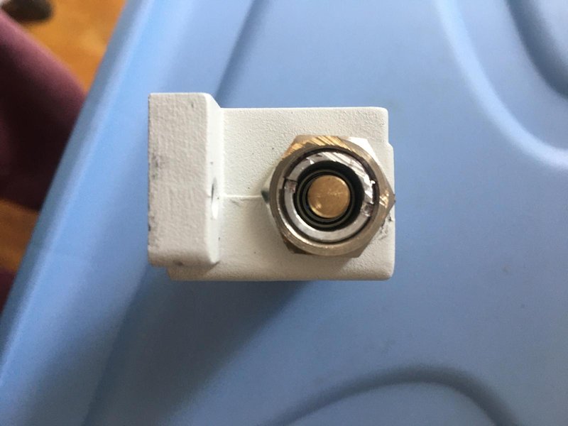

Ahora ya simplemente empujando con los dedos desde las puntas del eje del bisinfín se veía claramente dicha holgura, así que desmonté la tuerca que le hace de cojinete:
Ésta tiene varios pasos de rosca y poco a poco la fui ajustando hasta que desapareció la holgura, que a día de hoy me pregunto si no hubiera sido necesario desmontar todo el bisinfín y hacerlo directamente soltando tan solo esta rosca aunque tampoco fue demasiado esfuerzo soltar el bisinfín y creo que al haberlo desmontado me hizo comprender mejor el origen del problema de la holgura.
Espero que ayude a otros, saludos.
