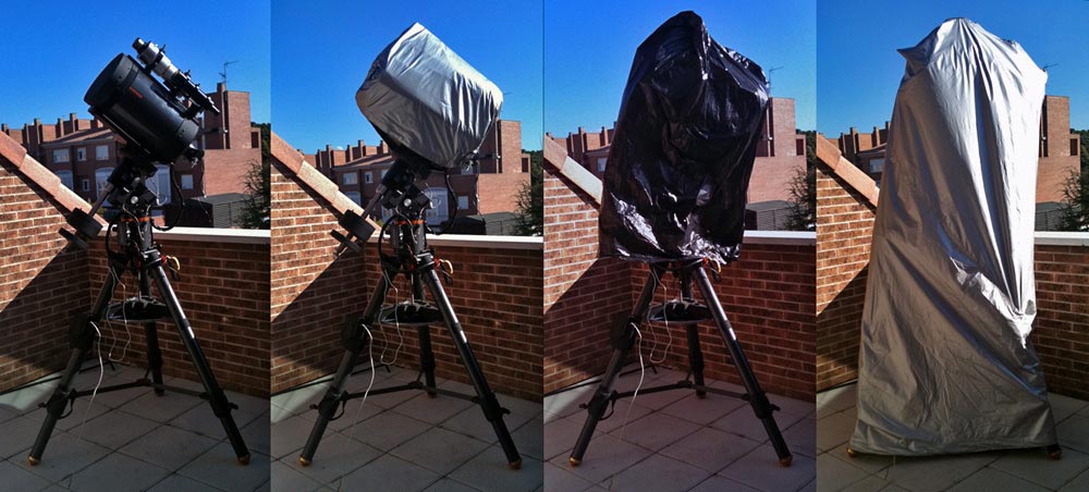

Si quieres protegerlo aún más, puedes cubrirlo también dentro de la caseta con una lona protectora aislante de esas que tienen una cara de aluminio. Sobretodo protegerlo de la humedad. La diferencia de durabilidad entre estar así protegido y estar en un armario será mínima, además te evitarás así los traslados que es donde se producen golpes y desajustes.
las fundas Telegizmos son para equipos grandes y mas caras.
para otros mas asequible podéis mirar fundas para telescopios 100mm y 150mm asequibles

Telegizmos fabrica unas fundas diseñadas para aguantar en el exterior todo el año bajo cualquier condición, no son precisamente baratas eso si. Mira también como lo tenía Arbacia en su terraza: http://www.astrosurf.com/patricio/equipo/C11-CGE-10-fundas.htm
