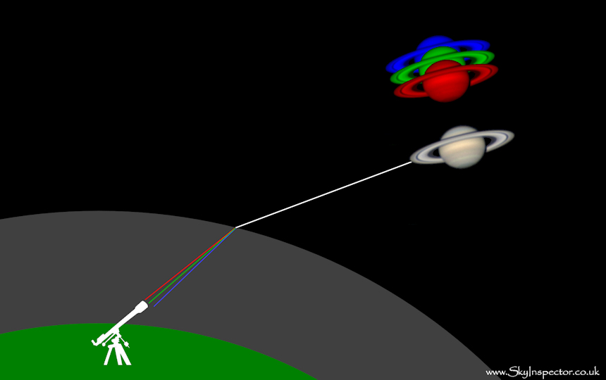

Hace tiempo que tengo duda, he leído en numerosas ocasiones que cuando Saturno está bajo, el cromatismo exagerado que se puede observar se debe a la refracción de la luz al tener que desplazarse por una porción de atmósfera mayor que si estuviese más alto. Pero en el Newton no veo ni rastro de cromatismo ¿ No debería notarlo?

Se llama dispersión atmosférica, es visible en todos los telescopios y más notable cuantos más aumentos se usen. También depende la agudeza visual del observador, con mala vista o si la vista no reacciona bien a algún color podría pasar desapercibido.

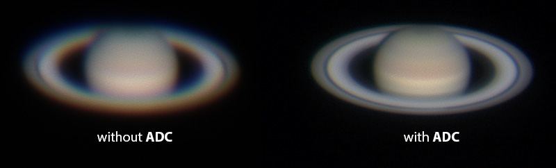

ejemplo de dispersión cromática sobre Saturno corregida por ADC

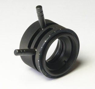

Trastos como este corrigen el efecto
