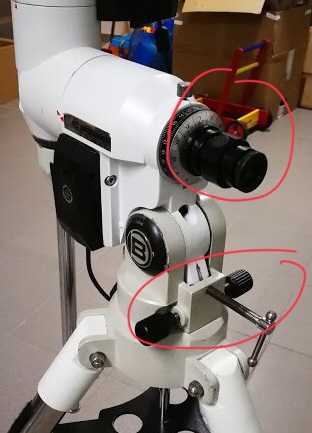

Pues bien, en mi montura lo que tengo justo encima de la pata que debería estar alineada al norte es el buscador de la polar, con lo cual representa que tengo que poner esa pata hacia el sur. Mirad:
No es un problem muy importante bajo mi punto de vista porque en vez de orientar la pata al norte la oriento al sur, pero mi duda es si de cara a tener una mejor estabilidad es mejor tener la pata con los contrapesos justo encima y si realmente tengo un problema con la montura  hmmmm

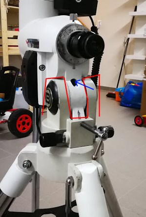

Hay alguna manera de dar la vuelta a la montura? Le he estado dando vueltas y no se como se podría invertit la posicion de la parte de arriba de la montura con la parte de abajo (la que lleva los dos tornillos llamados "Fine Azimut Control Knobs")
Lo unico que se me ha ocurrido para invertir las dos partes de la montura (linea roja separando las partes en la imagen de abajo) es usar el tornillo señalado con la flecha azul:
Alguna idea?
Gracias,
Carles

Gracias por tu respuesta, no, es todo una pieza entera (ver foto) no hay manera de invertirlo. Además estoy pensando que si lo invierto, la escala para indicar el meridiano no coincidirá con la muesca...
Muy raro...

Pues si es raro si. Parece que sea una montura hecha para el hemisferio sur.

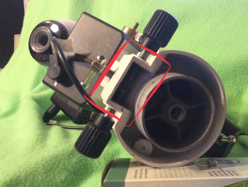

Hola tenemos la misma montura y efectivamente hay diferencias. Como puedes ver mis tornillos de ajuste fino de azimut están en posición contraria a los tuyos:
Por eso al ajustar al tetón o pivote de la base del trípode se queda orientado al Sur. Evidentemente el problema es la base de la montura:
Creo que deberías consultar antes.
No creo que puedas darle la vuelta sólo extrayendo ese tornillo. Ahí debe haber un eje oculto tras los embellecedores laterales . Te sale a cuenta consultarlo con el importador. ¿No era Javier Molina, el de Astrocity, el que vendía estas monturas?.
Podrías eliminar el tetón o pivote de la base del trípode, pero el nuevo te quedaría entre dos patas, debido a que no puedes variar la base de la montura.

Gracias prepo y madre! Viendo tu montura esta claro que la mía es rara y tiene sentido lo que dice prepo de que sea para el hemisferio sur. En fin tendré qye apuntar esa pata hacia el sur y ya está. Gracias por la ayuda!
