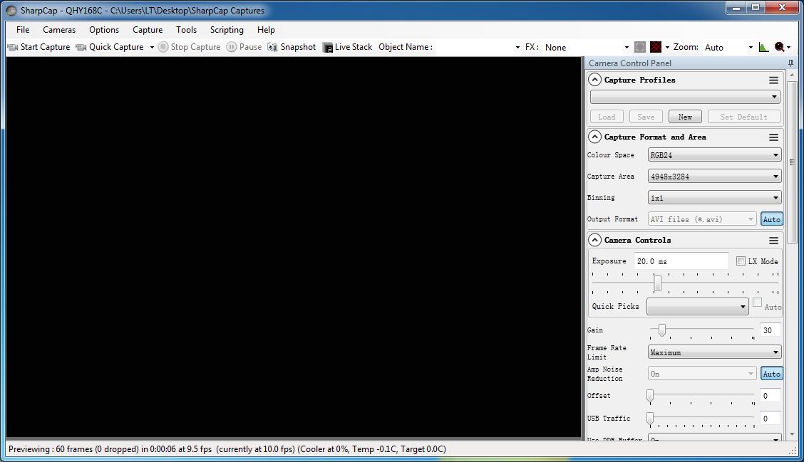

La ASI1600 tiene tres preset establecidos de ganancia y offset, es mas en los ultimos drivers ya el offset no aparece y solo se puede variar la ganancia, instala el ultimo driver si no lo tienes.
Luego no te compliques con la ganancia, pon el preset en unitary gain y haz todas las tomas con esa ganancia, ya tendrás tiempo de probar otra configuración de ganancia.
Con la ganancia establecida en unitary gain planifica un plan en APT de la cantidad de tomas que quieras, el filtro que desees y el tiempo de exposición.
fabian marin
CHIVILCOY
desde: sep, 2012
mensajes: 253
« respuesta #10 : Sáb, 02 Mar 2019, 03:49 UTC »
donde esta ubicado esta opción no la puedo encontrar... ya me pondré a tiro!! por ahora solo tengo preguntas
mensajes: 5176
« respuesta #11 : Sáb, 02 Mar 2019, 18:26 UTC »
Si ya tienes la camara conectada en la pestaña camera abajo a la derecha esta el boton settings para configurarlo.
Si pulsas la tecla mayusculas y pinchas en conectar la camara se abre un cuadro de dialogo en el que puedes escoger el tipo de cámara, en este caso ccd y despues pinchas en ok.
Luego se abre otra ventana donde escoges la ASI
Despues clicas en propiedades...
Y aparece el cuador donde se selecciona la ganancia con los preset predefinidos
Escoges unity gain y a OK, esta configuración te la guarda para otras veces
Cabfl
Alejandro
mensajes: 1478
« respuesta #12 : Sáb, 02 Mar 2019, 18:31 UTC »
Eso es si lo haces por ASCOM.
Hay aplicaciones que te permiten configurarlo desde el propio programa porque conectan con el driver nativo de ZWO.
Sharpcap por ejemplo. Pero tiens que consultar primero cuáles son los valores de gain/offset que necsitas poner.
