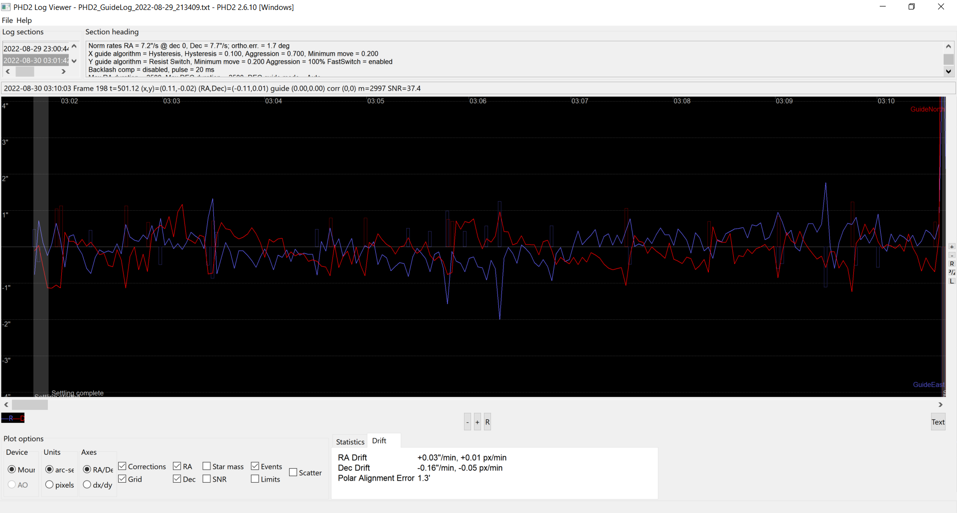

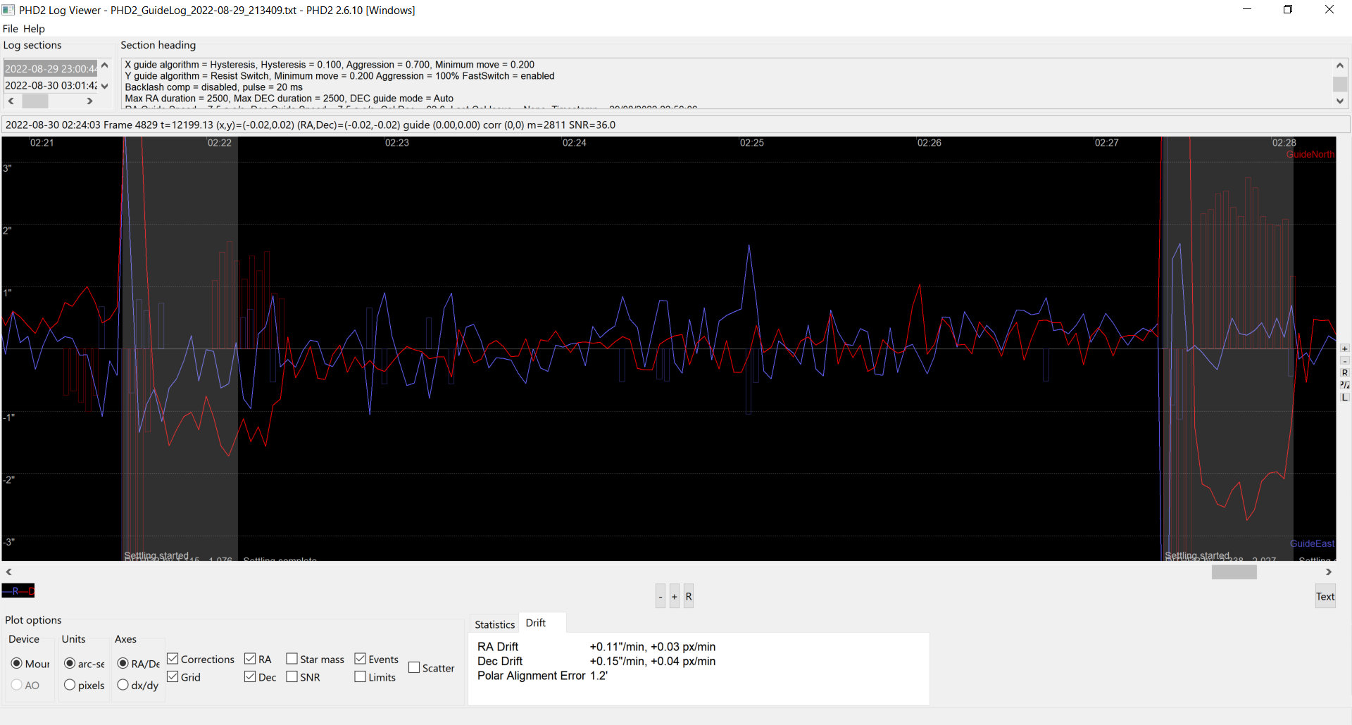

Buenas tardes.
Retomo el interesante tema que iniciasteis hace casi dos años.
Anoche comencé a tomar imágenes de Sh2 155 -nebulosa Cave- y revisando las imágenes esta mañana en muchas de ellas las estrellas tienden a alargarse. En otras ocasiones cuando tomo imágenes de objetos muy altos sobre la bóveda celeste, como es este caso , el guiado parece funcionar pero las estrellas muestran deriva. Cuando hago tomas en objetos más bajos no tengo ningún problema.
Me sorprende, disculpad mi ignorancia, que lo suyo es calibrar en el ecuador galáctico y después simplemente llegar al objeto y guiar con los datos de calibración en el ecuador.
Adjunto las gráficas de PHD2 a partir de los logs de la sesión. Las imágenes se corresponden con las tomas efectuadas justo antes y después del paso del meridiano. La calibración del guiado phd2 se hizo directamente sobre la nebulosa. Pero veo que lo que recomendáis es calibrar al ecuador celeste y desplazarse posteriormente al objeto.
Ultimo guiado antes del paso del meridiano
Primer guiado después del paso del meridiano
