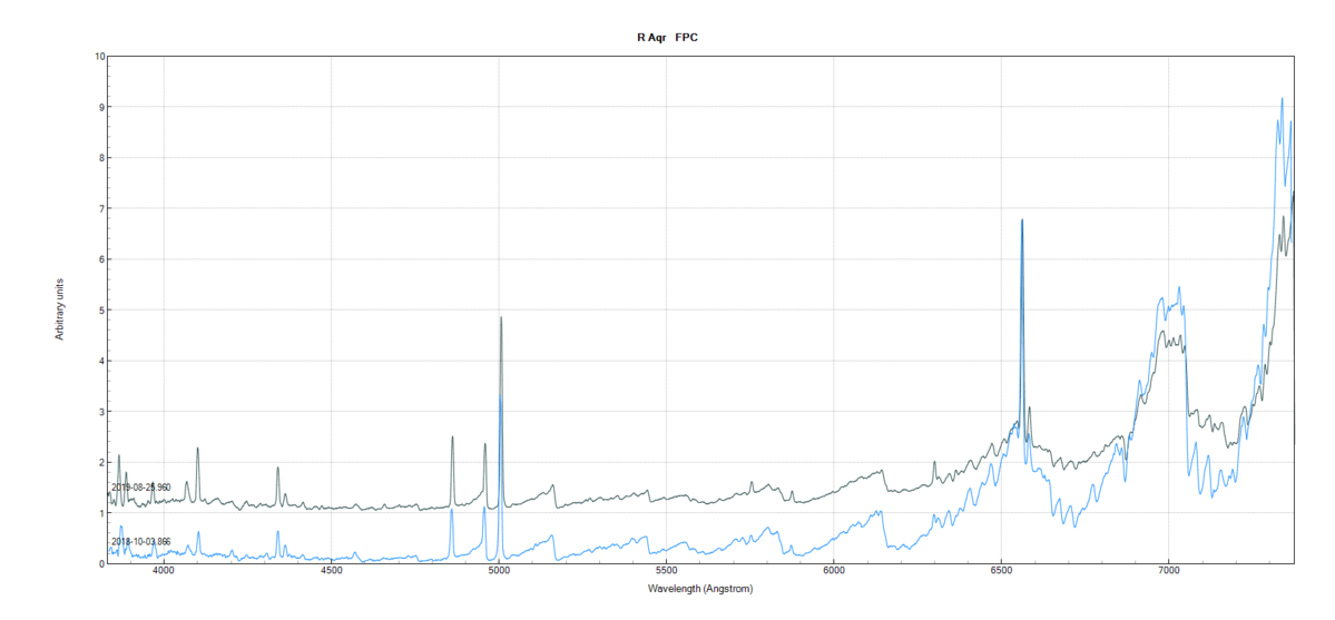

Y ésta es una comparativa entre un espectro del año pasado y otro obtenido hace sólo unos días, coincidiendo más o menos con la misma fase del pulso. Como se ve, el continuum es bastante más débil, lo que corresponde bien con el débil brillo que ha alcanzado en el último máximo. Tendremos que vigilar a ver si aparecen o desaparecen algunas bandas de emisión, lo que podría dar nuevas pistas para entender mejor este interesante sistema.
