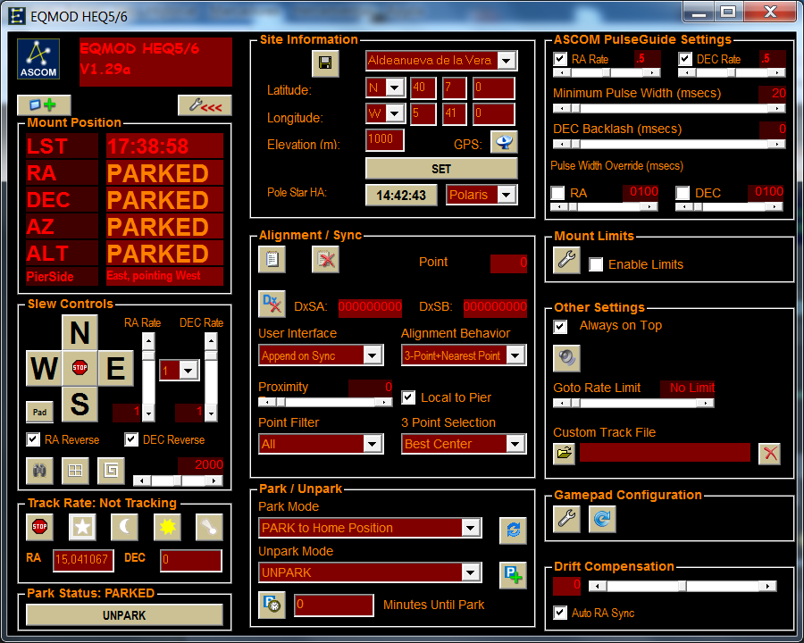

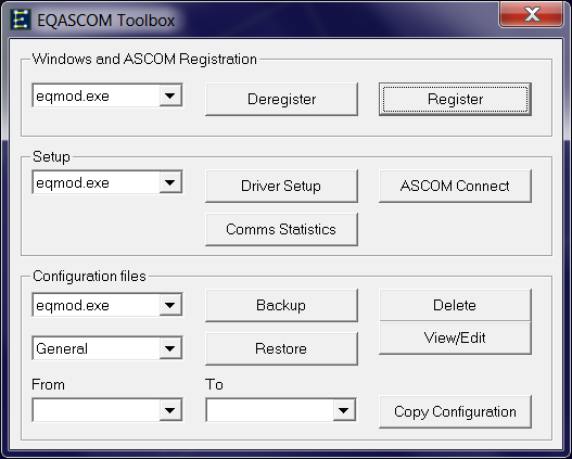

Te adjunto mi configuración para una neq 6 pro:
 En el módulo EQMOD TOOLBOX
Y en EQMOD

PabloBS
44  madrid/extremadura
desde: ene, 2017
mensajes: 371
« respuesta #3 : Mié, 04 Sep 2019, 20:05 UTC »
Buenaz noches.
Muchas gracias a los dos por contestar. Entiendo por lo que poneis que la configuración es la misma para todas las skywatcher iguales o superiores a heq5. Este finde intentare probar.
