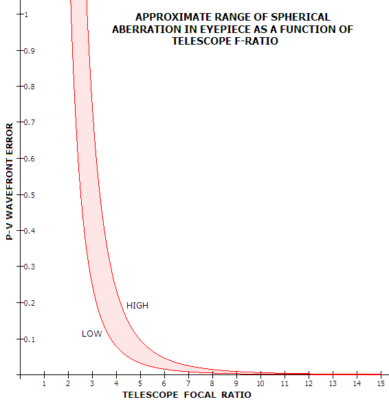

Los Televue Plossl y mejor con barlow, a f4.5 es demasiado rápido para oculares de pocos elementos.
Primera vez que leo eso, ¿ Podrías explicarlo un poco más?
vilchez
Granada
desde: nov, 2014
mensajes: 1546
« respuesta #9 : Jue, 18 Jun 2020, 13:24 UTC »
Los oculares tipo plossl, ortho y otros del estilo funcionan mejor con relaciones focales lentas, f8 en adelante.  Son oculares de 3-4 lentes y no manejan tan correctamente el ángulo inclinado de los telescopios rápidos.
Oculares de gran campo suelen usar un grupo Smyth(similar a una barlow) que entre otras funciones(reducción del astigmatismo) ayuda a trabajar mejor en telescopios rápidos. Pero estos oculares son menos nítidos en el eje por tener que compensar otras aberraciones en su gran campo, de ahí que trabajen algo peor en planetaria.
En realidad cualquier ocular funciona mejor en telescopios lentos.
