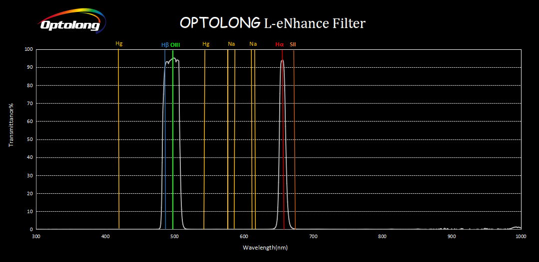

El L-Enhance es parecido pero esta bastante mas abierto, mas bien es un CLS corregido en alguna bandas, abierto 7nm en los 656nm para Ha y abierto desde los 480nm a los 500nm llegando a dejar pasar tambien la banda de H-beta junto a la banda de OIII, el problema es que esta tan abierto en ese punto que pasa un trolebus por ahi y puede llegar a arruinarte las tomas o en todo caso que sirva de poco que uses ese filtro en comparacion con un simple CLS.

La banda de H-Beta esta en los 486nm y el L-Enhance esta abierto desde los 480nm a los 500nm subiendo al 99% de captacion en esos 20nm de ancho, para un filtro de banda estrecha estar abierto 20nm es una barbaridad, con esa apertura entra por ahi lo suficiente como para desaprovechar una buena calidad de las tomas.
Ademas de captar lo poco que se capta de la banda de H-Beta que no merece la pena porque es infima.
Y para captar esa banda H-Beta hay que hacerlo bien, con un filtro exclusivo si se precisa, no abriendo 20nm el filtro en ese punto.

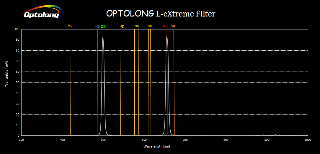

Sin embargo el L-Extreme es 2 filtros narrowband en uno solo, un dual perfecto vamos, abierto 7 u 8 nanometros (en unos lugares pone 7nm y en otros 8nm) en la banda de OIII y 7nm en la banda Ha, lo minimo para 2 filtros narrowband de OIII y Ha.
Una imagen vale mas que mil palabras, aqui se ve como es el L-Extreme, un dual perfecto vamos.
Y el L-Enhance que por la grafica se diria que esta abierto incluso mas de 20nm en la banda de H-Beta y OIII.
