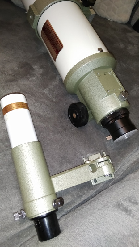

Este OTA es de 1985 y el soporte del buscador es atornillado , todavía no equipaba la liberación rápida tanto del buscador como de la cola de Milano,que era también atornillada.
Hace tiempo le monte una cola de Milano actual para poder montarlo en diferentes monturas y no estar obligado a usarlo solo con la Vixen súper Polaris.
El tema del buscador lo deje aparcado , pero ahora me gustaría poder usarlo con un  RACI de Orión, lo que pasa que no veo la manera de hacerlo y ni me planteo taladrar el cuerpo del enfocador o el propio tubo... no
Es un 9x50 con lo que al ser pesado tampoco podría ponerlo con adhesivo , y por más que busco en la red no logro encontrar un adaptador .
Alguno habéis estado en la misma situación con un tubo similar a este?
Agradezco cualquier consejo o comentario que pueda orientarme. OKOK
Gracias ii

Puedes poner una base baader en la anilla, seguramente sea tornillo avellanado de 1/4

No me disgusta la idea !
Es cierto que preferiría poder ubicarlo en el lugar de el de origen , pero no veo como sin agujerear, y eso no voy a hacerlo.
La baader veo que usas varias , lo que quiere decir que estás satisfecho con su función y más conociendo lo bien que eliges los accesorios que montas.
Entiendo que a pesar de ser de una sola fijación , eso queda como una roca no? No sé revira ?
El tornillo creo es esa medida , comprobaré el que tengo puesto en el buscador solar .

Un tornillo de 1/4 de acero estándar si entra 5 vueltas aguanta 2kg perfectamente.
No se mueve absolutamente nada, lo tengo así en 2 tubos, y lo he tenido en otros y perfecto, al apretar el tornillo se cuadra sola la base y queda alineada con la anilla.

Le puedes hacer una base  de aluminio como la original, de un grosor suficiente para  hacerle  rosca  y atornillar  la base Baader.

Acabo de pedir la base baader que me recomienda vilchez para colocarla en la anilla , pero miraré lo que me comentas de fabricar una pletina , si encuentro alguien que me la pueda fabricar ( tornero etc ) y quedé con un acabado chulo lo haré ,me gusta porque es algo reversible , si no me convence , quitar y listo.
