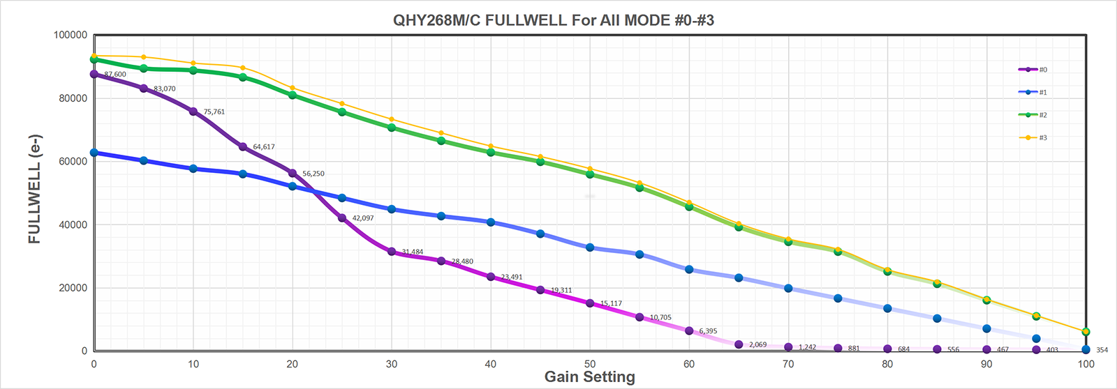

Una cosa que no acabo de entender muy bien son los 4 modos de lectura que trae, se puede seleccionar cualquiera de ellos con independencia del gain y offset, afectando a la captura de forma diferente. Si alguien tiene claro como funciona esto que lo explique por favor   Sonrisa
Si con las combinaciones de Gain y Offset ya teníamos un lío para dar con la configuración correcta, pues ahora tenemos diferentes modos que multiplican las combinaciones y posibilidades de la cámara... y mucho más lío.   glubs
Los modos son diferentes comportamientos del sensor. Cada modo tiene unos valores diferentes de sensibilidad, ruido, fullwell, rango dinámico etc. Por eso cada modo tiene sus propias curvas, y cada modo puede tener algunas ventajas respecto a los otros.
Es como tener varias cámaras diferentes en una, o varios "comportamientos" o "respuestas" diferentes.
A mi el que me parece más interesante es el Modo1, por su bajísimo Ruido de Descarga a la vez que mantiene el máximo Rango Dinámico y un buen FullWell y e/ADU.
Combinaciones que creo son interesantes para CP:
(solo son propuestas, en algunas es interesante mayor Rango Dinámico y menor ruido, y en otras mayor FullWell sin sacrificar demasiado en ruido, tu mismo puedes buscar las combinaciones que consideres más interesantes)
Modo 1 Gain 60:
e/ADU - 0,4e
Rango Dinámico - 14
Read Noise - 1,5e
FullWell - 25.000e
Modo 0 Gain 30:
e/ADU - 0,48e
Rango Dinámico - 13,5
Read Noise - 2,68e
FullWell - 31.400e
Modo 1 Gain 20:
e/ADU - 0,75e
Rango Dinámico - 13,9
Read Noise - 3,5e
FullWell - 52.000e
Modo 1 Gain 10:
e/ADU - 0,9e
Rango Dinámico - 14
Read Noise - 3,5e
FullWell - 58.000e
Modo 1 Gain 0:
e/ADU - 1e
Rango Dinámico - 14,1
Read Noise - 3,5e
FullWell - 64.000e
Modo 3 Gain 30:
e/ADU - 1,1e
Rango Dinámico - 13,8
Read Noise - 5,3e
FullWell - 73.000e
Para cada combinación, tendrás que analizar cuál es el Offset adecuado.
El Delta de temperatura alcanza -30 a -35ºC.
La versión Mono trae incorporado un sensor de humedad, que permite saber si los deshumidificadores están trabajando bien.
Esta cámara tiene un Ruido Oscuro muuuy bajo, con solo 0,0006e/sg a -15ºC y 0,0005e/sg a -20ºC, ideal en invierno.
En verano puede llegar a -10ºC con un Ruido Oscuro de solo 0,001e/sg
La cámara pinta muy bien, sobre el papel es un bicharraco. Ya nos contarás tus experiencias.

Viendo las curvas y los parámetros que aporta Cabfi, que efectivamente el modo1 con 60 gain parece una de las mejores opciones. No obstante haré pruebas disparando al mismo objeto con configuraciones distintas pare ver diferencias.
También parece claro que es una cámara para exposiciones mas largas, 300" - 600" y no tan cortas como con la 163 al tener un fullweel mas alto.

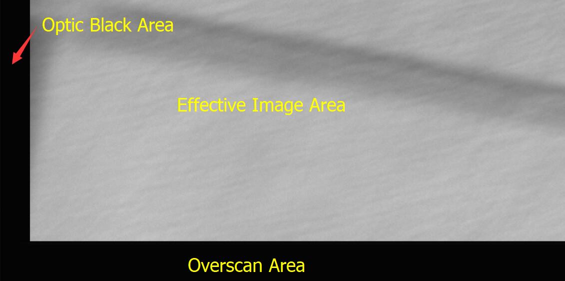

Otra cosa que he visto y no lo había visto en otras es el "Overscan Area", no se que utilidad tiene y si con esto el tamaño efectivo del sensor disminuye  hmmmm

« respuesta #38 : Mié, 03 Feb 2021, 09:36 UTC »
Los sensores siempre tienen algunas filas y columnas de más, en los bordes. Los fotositos que están en esas filas y columnas pueden ser erráticos. Por eso no se aprovecha el sensor al completo, y se recortan los bordes.
Lo tienen todos los sensores, pero depende del fabricante permitir en el software que el usuario pueda acceder a esas filas y columnas extras.
Es probar y ver qué tal se comportan. Aumenta un poco más la resolución y área del sensor.
QHY denomina "overscan area" a la franja de abajo, y "optic black area" al lateral izquierdo.
Image Area Layout
QHY268C can output the whole image with the optic black area and overscan area. The total image size includes the Optic black area is 6280*4210. The optic black area is on the left of the image and the overscan area is on bottom of the image.
The different of optic black area and overscan area is that the optic black area includes the dark current during long exposure while the overscan area does not includes the dark current during exposure time.
Both optic black area and overscan area can not response to the light. So it is regards as the "Non-Effective" area of the sensor.

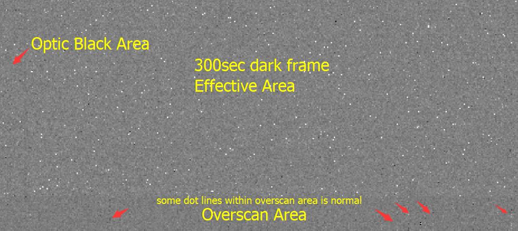

In the Bottom of the overscan area. You may find some "vertical dot lines" in single frame and after stacking it will become some vertical lines, one explain of the reason of this is the "FPN calibraiton results” represented in the overcan area. In the effective image area you will not find this .
The following picture is the left bottom corner of a 300sec dark image. You can find these area.
The optic black area and overscan area is usually used for precise calibration and for the calibration without the bias frame and dark frame, or other scientific using. Due to it is an non-image area ,  QHYCCD does not guranttee the signal quality in the overscan area. If you do not use this area, you can select the option "ignore overscan area" in the ASCOM driver or select a ROI of effective area range in SharpCAP.
La 290 y 462, por ejemplo, tienen una resolución "oficial" de 1920x1080 (fullHD de toda la vida), pues activando overscan: 1936x1096
