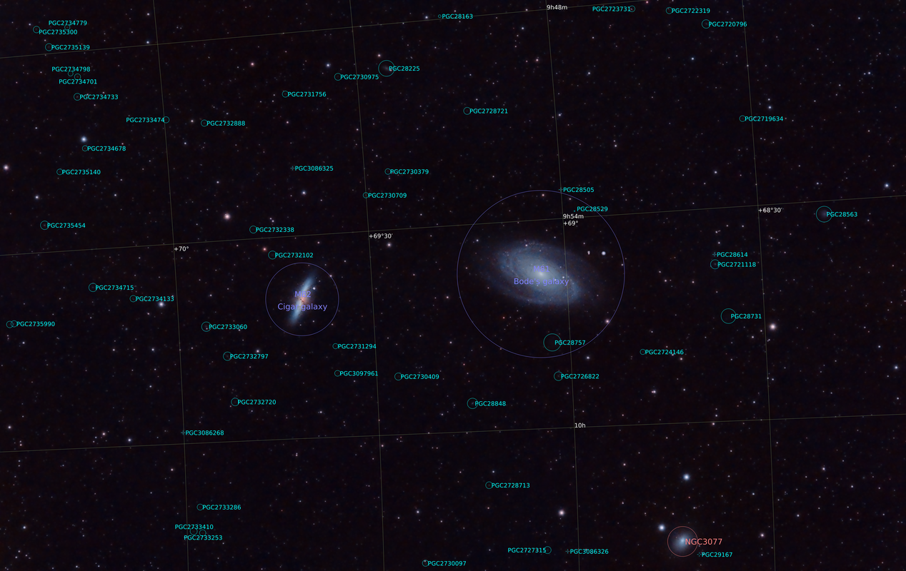

mensajes: 4955
« respuesta #13 : Dom, 21 Mar 2021, 17:38 UTC »
Hola, lo he conseguido, buscando he encontrado, el tamaño de pixel de tu cámara, el tamaño es 3,72 micro m, con este dato he podido hacer el image solve, esta función de pixinsight me encanta, aunque no subas la imagen a Astrobin, te la anota descubriendo cantidad de objetos que parecen puntitos o estrellas y que en realidad son galaxias, otros mundos que aparecen en nuestras fotografías aunque sea en pequeñito, además de los objetos principales que fotografiamos.
Aquí la foto anotada.
Además estos objetos que aparecen tan diminutos, se pueden consultar y encontrar información de ellos como los enlaces que pongo mas abajo, un par de ejemplos.
https://server4.sky-map.org/starview?object_type=2&object_id=5211&locale=ES
https://de.wikipedia.org/wiki/NGC_3077

mensajes: 4955
« respuesta #15 : Dom, 21 Mar 2021, 20:55 UTC »
Hola vas a Script/Image analisys/ y le das a image solver, te sale el script, tienes que darle al boto search, dnde pones el objeto le das a search y ok, y te coge las coordenadas del objeto, luego pones la focal utilizada, en tu caso  600x0,85 y si has hecho drizzzle por 2 al apilar lo multiplicas por 2, automáticamente te saca la resolución  en arcos segundos, lo configuras como en la imagen que pongo y le das a ok, sale una ventana negra que hará cálculos, parece que no hace nada pero le ha metido datos a la foto, luego vas a script/render anotateimage, y eliges las opciones que quieres que te anote, y listo, te anota la foto.
