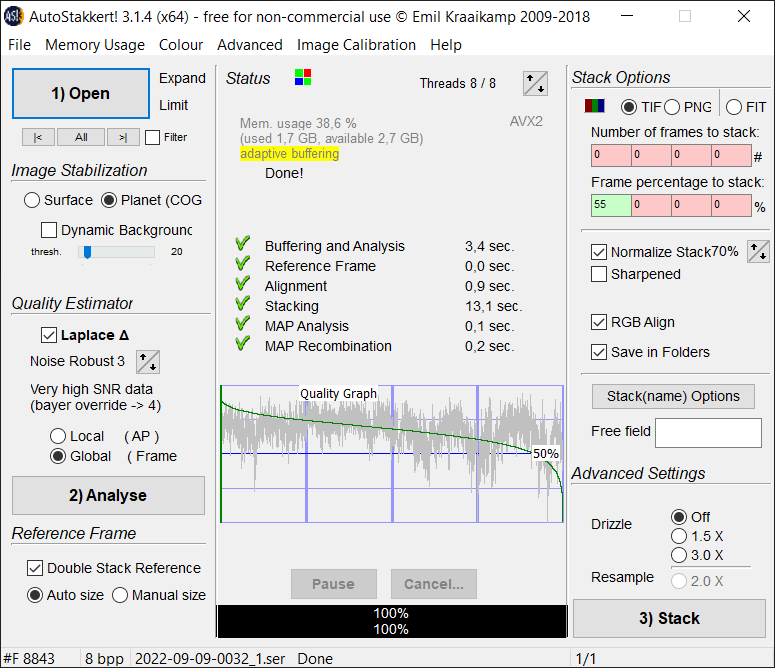

Para guardar los resultados del AutoStrakert
tanto el formato PNG como el formato TIF se pueden utilizar perfectamente,
no veo ventajas ni inconvenientes en ninguno y cada cual utiliza el que quiere.
Yo tengo montura con GOTO, el seguimiento fino hace que no pierda fotogramas por salir movidos,
mis cielos son regulares y por eso me quedo el 55% de los fotogramas en el apilado,
si el cielo me sale malo considero que no hay nada que hacer y me voy a dormir.

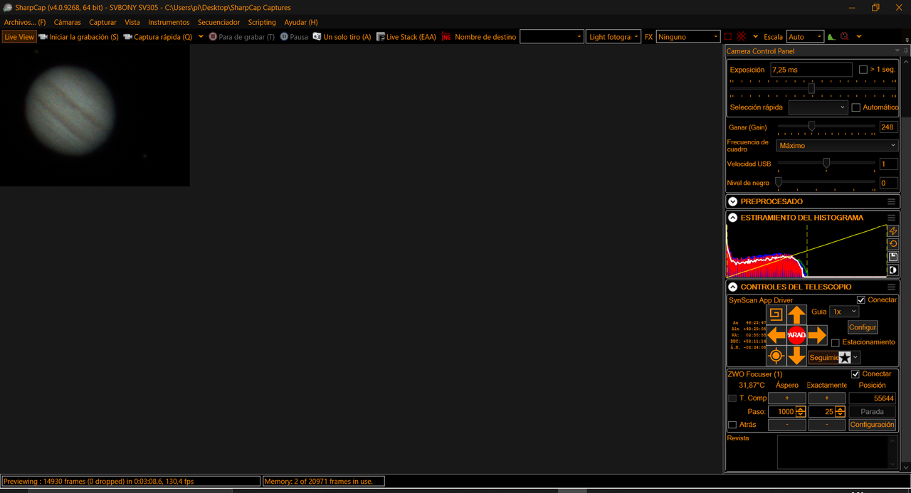

« respuesta #67 : Vie, 08 Oct 2021, 14:00 UTC »
Hola buenas tardes.
Leyendo este hilo, me decidi a comprar la Svbony 305 Pro y ayer la probé por primera vez y la verdad con resultados nada afortunados.
He probado con todos los formatos, con una infinidad de ajustes de este control y del otro, nunca obtuve unas imágenes decentes.
Apilado con registax6.
Adjunto parametros y foto por si alguien puede ayudarme a encontrar como mejorar el uso de la camara.
[SVBONY SV305PRO]
FrameType=Light
Output Format=AVI files (*.avi)
Colour Space=RGB24
Binning=2
Capture Area=1920x1080
Pan=0
Tilt=0
Black Level=0
USB Speed=1
Frame Rate Limit=30 fps
Gain=98
Exposure=14,6990ms
Timestamp Frames=Off
White Bal (B)=131
White Bal (G)=148
White Bal (R)=140
Sharpness=32
Saturation=66
Gamma=1,65
Contrast=50
Background Subtraction=Off
Planet/Disk Stabilization=Off
Banding Threshold=35
Banding Suppression=0
Apply Flat=None
Subtract Dark=None
Display Black Point=0
Display MidTone Point=0,5
Display White Point=1
Notes=
TimeStamp=2021-10-07T22:19:54.9899178Z
SharpCapVersion=4.0.8026.0
Cabfl
Alejandro
mensajes: 1478
« respuesta #68 : Vie, 08 Oct 2021, 14:23 UTC »
Por lo que veo, yo cambiaría :
8bits
Capture Área lo recortaría a un área menor. ROI 800x800 o menos.
Binning lo cambiaría a 1
Frame Rate limit lo subiría a 100, por lo menos, o lo desactivaría.
Exposure lo bajaría para conseguir al menos 60 o 90 f/s
Subiría Gain.
Subiría USB speed
Jugaría con los 3 valores de WhiteBal (RGB) para buscar el tono neutro. Empieza por bajar el verde.
« Últ. modif.: Vie, 08 Oct 2021, 14:46 UTC por Cabfl »
mensajes: 3253
« respuesta #69 : Vie, 08 Oct 2021, 19:28 UTC »
Como te dice Cabfl usa RAW8 en vez de RGB24. Activa el debayer preview para ver la imagen en color. Lograras una mejor gestion del color
Binning en 1. El 2 reduce muchísimo la resolución para aumentar la sensibilidad. Para planetas es justo lo contrario de lo que se necesita.  Yo ni siquiera lo uso para cielo profundo.
Frame rate al máximo de cuadros, no le pongas límite.
La exposición... para Júpiter recomiendo unos 10 ms. Para Saturno suelo usar 20 ms. La ganancia aumentala hasta que el histograma esté sobre el 60% o hasta que veas la imagen ajustada en el punto "dulce".
Usa el ROI para aumentar la velocidad de cuadros. Yo suelo usar el más pequeño el de 320x240 y con 10 milisegundos  de exposición y el usb al 2 me da mas de 100 cuadros por segundo.
El balance de blancos ajustalo con el botón de un toque automático. Suele bastar. Si no sube un poco el rojo y algo más el azul hasta que veas la imagen correcta. Las curvas del histograma también ayudan. Si están centradas el balance de color es mas o menos correcto. Lo normal si no lo modificas es que predomine el verde mucho mas y que apenas se vea el azul debido a la matriz debayer.
El sharpness al mínimo. Todo lo que lo subas le impedirá después afinar los detalles en Registax. Se deteriora en seguida.
El gamma al 1 y no lo toques ni con un palo.
Con eso ya deberías tener una imagen mas que decente. Si lo logras guarda un perfil con la configuración y si algo se descoloca siempre podrás usarlo para volver todo a un punto de configuración conocido. Yo uso diferentes perfiles para luna, planetas, cielo profundo de corta exposición, cielo profundo de larga exposición, búsqueda y centrado de objetos de cielo profundo Etc. Los perfiles son muy útiles.
Por lo general toco pocas cosas. Lo que más el balance de blancos con el botón de automático, la ganancia y exposición y los diferentes modos ROI. Es lo que más suelo usar.

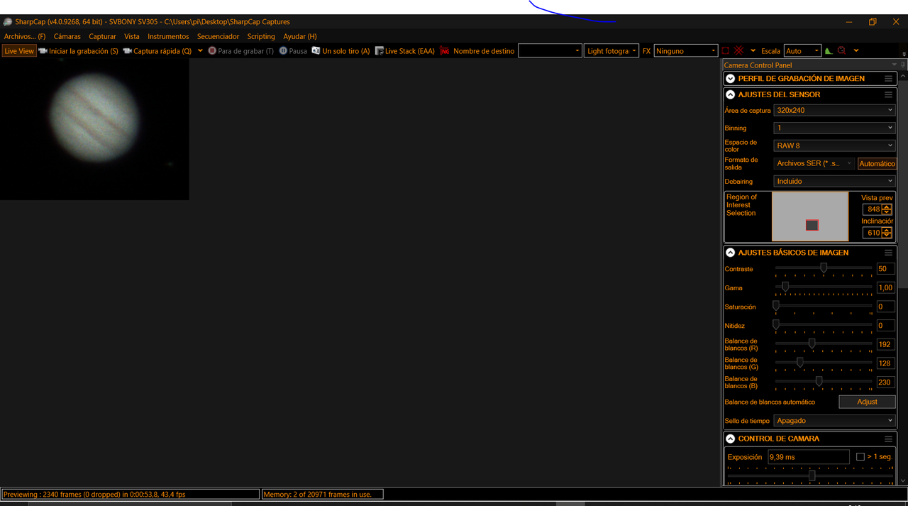

« respuesta #70 : Vie, 08 Oct 2021, 21:08 UTC »
Gracias por la ayuda Cabfl y monos.
En cuanto tenga una oportunidad y el cielo lo permita intentare aplicar los parametros que indicais.
Intentaré publicar el resultado añadiendo un pantallazo de sharpcap con los parámetros y el resultado.
Normalmente apilo con Registax 6.

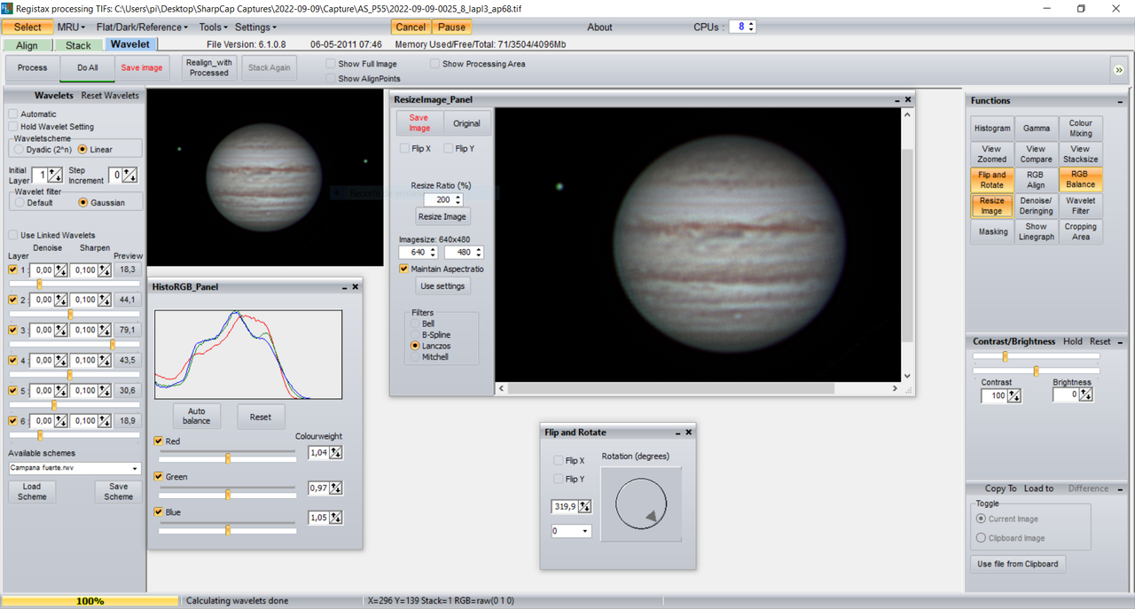

Retomo este hilo pues me he echado la manta a la cabeza y he comprado la sv305 para sustituir mi webcam.
Por lo pronto si he notado una mayor resolución de la cámara (normal, la webcam me costó creo recordar 15€) y puede ser que un menor aumento al colocarla en el Mak 127. Esto no lo puedo corroborar pues la webcam la manejo con la raspberry a través del móvil y esta la estoy conectando a un viejo pc que tengo.
He realizado dos sesiones nefastas, soy consciente que el seeing es muy malo pero lo obtenido ha sido nefasto.
Analizado el problema y, después de ver una foto de jose antonio con mi mismo equipo, he determinado que yo no estoy parametrizando correctamente los programas.
Uso firecapture con los parámetros de la captura adjunta (lo siento, sigo sin saber insertar imágenes). El resultado es la penosa imagen que adjunto (cierto es que la he tomado de forma rápida para hacer este mensaje).
En segundo lugar, lo paso por Pipp, Autostakker y por último uso el Registax 6 (adjunto los parámetros por si acaso pero creo que el error el en el Firecapture)
¿Qué me recomendáis cambiar?. Por cierto,  si aprovechar este hilo no es lo correcto, decídmelo y abro uno nuevo. Lo hice por tener todo lo de la sv305 junto.

Luego tienes en el AutoStrakert un pequeño detalle que me parece raro,
en la página principal en el panel de la izquierda en "Quality Estimator" el botón "Noise Robust" lo tienes puesto al "8",
yo lo tengo al "3",
no te puedo decir si está bien o mal porque tu versión del AutoStrakert  es más reciente que la mía
pero me parece extraño.
Veo que en el AutoStrakert dejas la imagen final en el formato "TIF",
yo la dejo en el formato "PNG".  me salen dos fotografías, una es "PNG" normal y
la otra "COMV. PNG" que ya está bastante estirada con los Wavelets y que es la que yo proceso con el RegiStrax.
La utilización de los vavelets del RegiStrax también es rara,
se suelen emplear las barras para reforzar los detalles, el "Denoise" si aparece el ruido para mitigarlo
y el "Sharpen" para reforzar la imagen pero no hay que pasarse porque puede quedar muy artificial.
De momento no puedo decir más.

Ahora mismo va a estar nublado una temporadilla por lo que tendré que decírtelo mas o menos de memoria, pero lo intentaré.
Lo primero es el formato de captura, uso RAW8 y el de vídeo el SER.
Después defino un ROI pequeñito para aumentar la velocidad de captura. No recuerdo exactamente el tamaño pero creo que el de 350X2 y pico... o algo así.
La exposición que uso para Júpiter es de 15 a 20 ms dependiendo de la luminosidad de la imagen. A veces hay polvo que quita luz pero hay poca turbulencia y merece la pena fotografiar. Para Saturno suelo usar 40 ms. El año pasado usaba 30 pero como los anillos se están cerrando y brillan cada vez menos hay que compensarlo.
Gamma al 1 y el resto de controles ni los miro. Esa pestaña la mantengo cerrada. Como mucho le doy un toque al botón de balance de blancos pero no es relevante ya que siempre hago un balance de blancos al final con Registax que me gusta mucho mas como queda.
La ganancia... la voy subiendo hasta que el histograma esta entre el 50 y el 80 % dependiendo de como vea la imagen lo ajusto a ojo. A veces esta a tope o casi pero no me preocupa por que el apilado mitiga el ruido.
Los vídeos los hago de dos minutos para Jupiter y de 3 minutos para Saturno. Ya no uso PIPP por que la montura me mantiene el planeta en el centro sin problemas. PIPP es ideal para los que les cuesta mantener el planeta centrado ya pueden hacer muchos vídeos cortitos  con el planeta en movimiento a través del campo visual ya que puede unirlos procesarlos y dejar un vídeo mas largo con el planeta centrado que ya autostakker puede procesar. No es mi caso y por eso ya no lo uso.
En autostakker apilo el 55 % si veo que el vídeo tiene buenos cuadros y 35 % si están mas pochos. No guardo una versión sharpen por que en mi opinión le quita posibilidades a Registax. Creo que Registax funciona un poco mejor con la imagen menos procesada.
En Registax siempre aplico el balance RGB, los wavelets para sacar los detalles y a veces enderezo el planeta, no siempre. Finalmente guardo y le doy un toque de reducción de ruido y ajustes generales con Photoscape.
Un par de cosillas:
Uso la última versión de Sharpcap ya que es la que tiene el controlador de svbony mas actualizado y eso se nota mucho. Si usas una anterior a la 4 debes actualizarla o sacaras peores imágenes.
En mi telescopio de 10 cm y focal de 900 uso una barlow X2 lo que lleva la imagen a 1800 mm. Con esa relación focal la ganancia que necesito para saturno es casi a tope. Si usas el Mak 127 la cantidad de luz con la que cuentas sera poco mas o menos la misma pero como la focal nativa es de 1500 una barlow X2 te llevará a los 3000 y eso puede que haga que incluso con la ganancia a tope te falte luz suficiente. Puedes aumentar la exposición para compensarlo a 50 o 60 ms pero necesitaras un seeing mejor para sacarle partido. Otra posibilidad, si tienes una barlow de esas que se pueden desenroscar para enroscarlas directamente al ocular, es enroscarla sin el extensor en la misma cámara. Así la barlow X2 se queda en mas o menos X1,5 y eso puede ser lo ideal para no quedarse sin luz y poder usar cuadros mas breves que siempre es mejor.

Inesperadamente esta noche ha despejado, así que aprovecho para poner las capturas de las diferentes configuraciones que suelo usar:
Para la captura aún no habia fijado los parametros. Finalmente quedo en 10 ms esta vez aunque en la captura se ve otra cifra.
