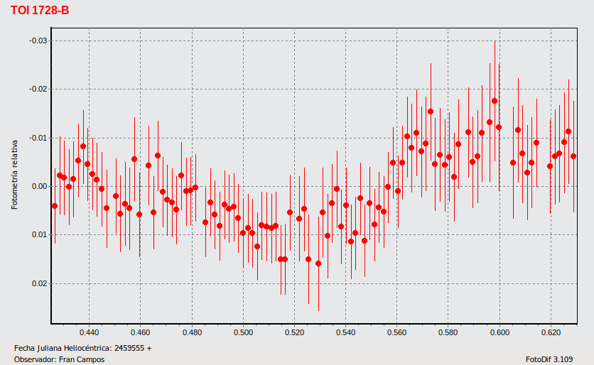

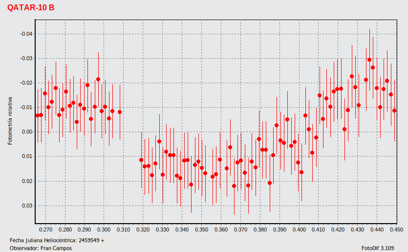

Mientras, voy haciendo algunos exoplanetas con diversa fortuna. Como me centro en los que están poco vigilados y, por consiguiente, suelen ser difíciles de observar, me cuesta sacar buenas curvas. Adjunto una de Qatar-10 b, uno que no está en la base de datos de ETD Exoplanet y que me habría salido perfecta de no ser por un cuelgue del SGPro justo cuando comenzaba. Y uno de TOI-1728 b que resultó muy ruidoso, pero de ser cierta la observación supone un adelanto de casi media hora de las efemérides publicadas.
Las observaciones están hechas con un Meade de 12" (sí, aquel Meade) porque el RC de 14" está fuera de uso. Como tuve que mudarme, perdí la caseta del RC y en la que tengo no entra...   Llorar
